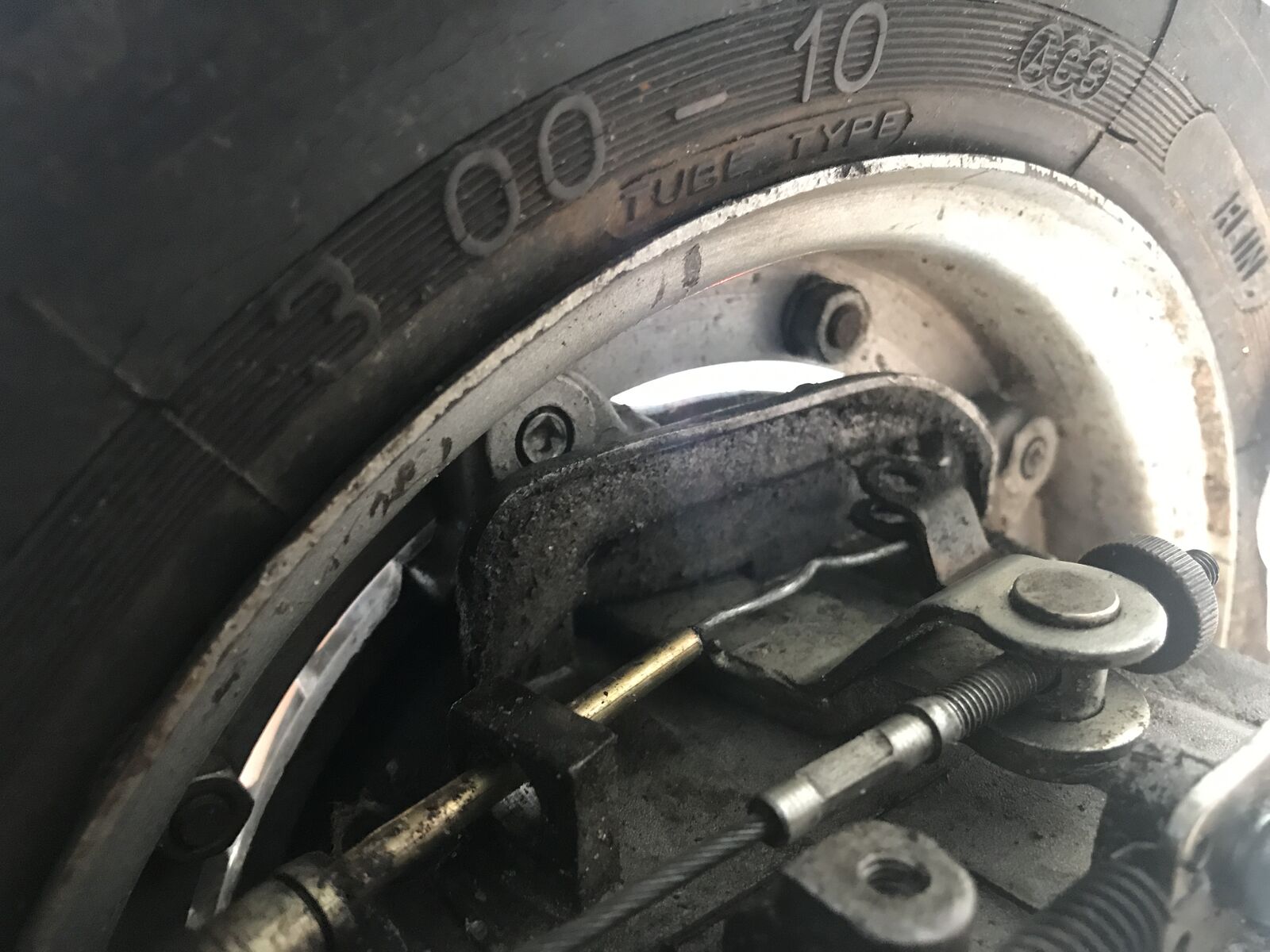

    Du hattest recht, der Clip fehlt. Hier ein Foto. Fehlt nur der Clip oder noch mehr? Kannst du mir sagen, wo ich den richtigen Clip bekommen kann? Bzw. Wäre es klasse, wenn du mir einen Link oder ein Bild von dem passenden Clip zusenden könntest.

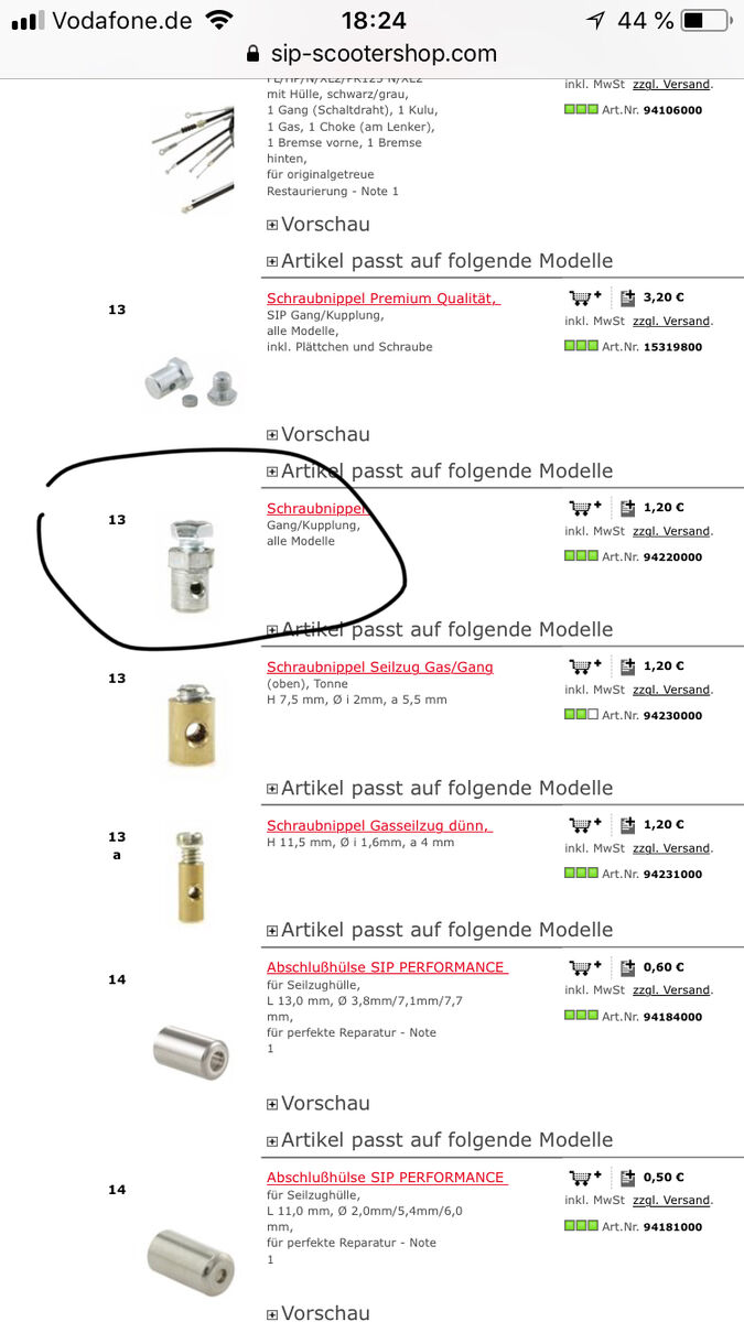

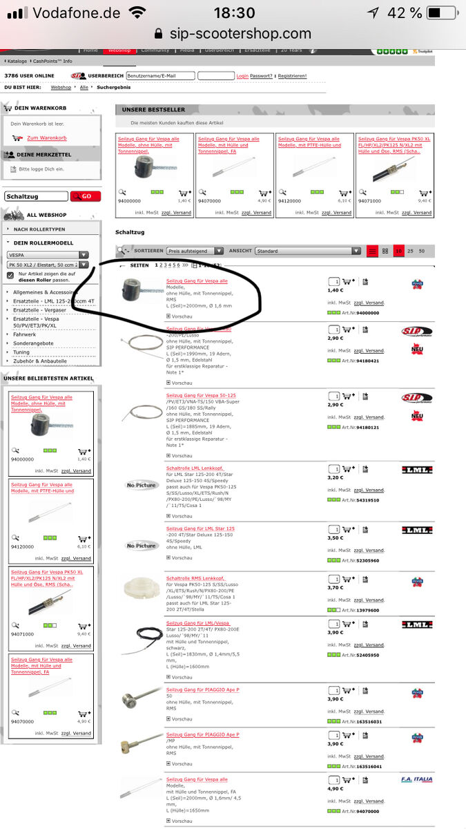

    Ist es einer der beiden?

    Bin wahrlich kein Automatik Fachmann, aber bei dir fehlt der Nippel von Bild 1 und ein Federring, der bei durchgestecktem Bowdenzug auf die Nut gesteckt wird, die rechts im Motorbild an der Hülle zu sehen ist.

    Danke für deine Nachricht. Ich hab das Richtige gefunden und bestellt. Es ist das auf Bild 1, eins über dem markierten kreis.

    Der Clip wird auch Seegering genannt. Diesen bekommst du beim Vespahändler oder beim gut sortierten Eisenwarenfachhandel (nicht Baumarkt). Musst einfach den Durchmesser der Nut am Schaltzug messen.
    Den Schaltzug solltest Du erst richten (gerade machen) und zum Verbauen solltest Du zu zweit sein, sonst fummelst Du dir einen Wolf.

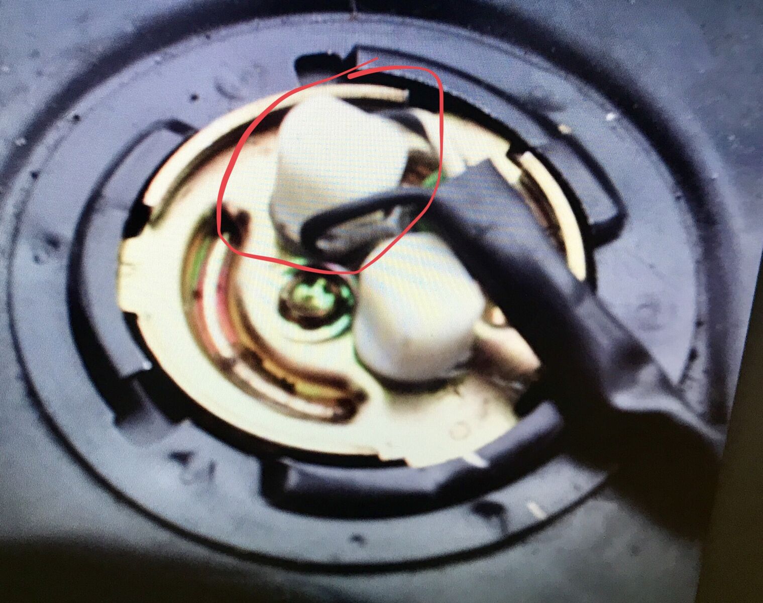

    Dann noch eine Frage: Der Kabelsteckverbinder (rot eingekreist auf dem Bild), ist mir gebrochen und ich habe das aktuell provisorisch gelöst. Wisst ihr wo ich den besorgen kann? Ich habe noch nichts passendes gefunden.
