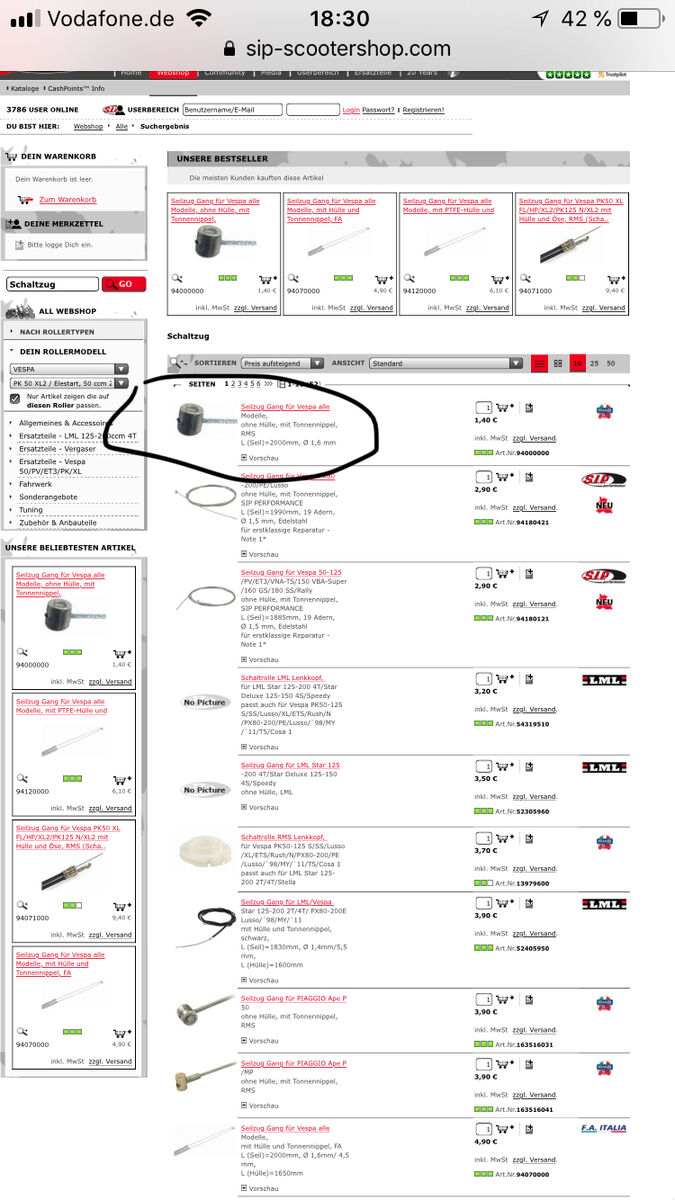

    Ist es einer der beiden?

    Bin wahrlich kein Automatik Fachmann, aber bei dir fehlt der Nippel von Bild 1 und ein Federring, der bei durchgestecktem Bowdenzug auf die Nut gesteckt wird, die rechts im Motorbild an der Hülle zu sehen ist.

    Danke für deine Nachricht. Ich hab das Richtige gefunden und bestellt. Es ist das auf Bild 1, eins über dem markierten kreis.
