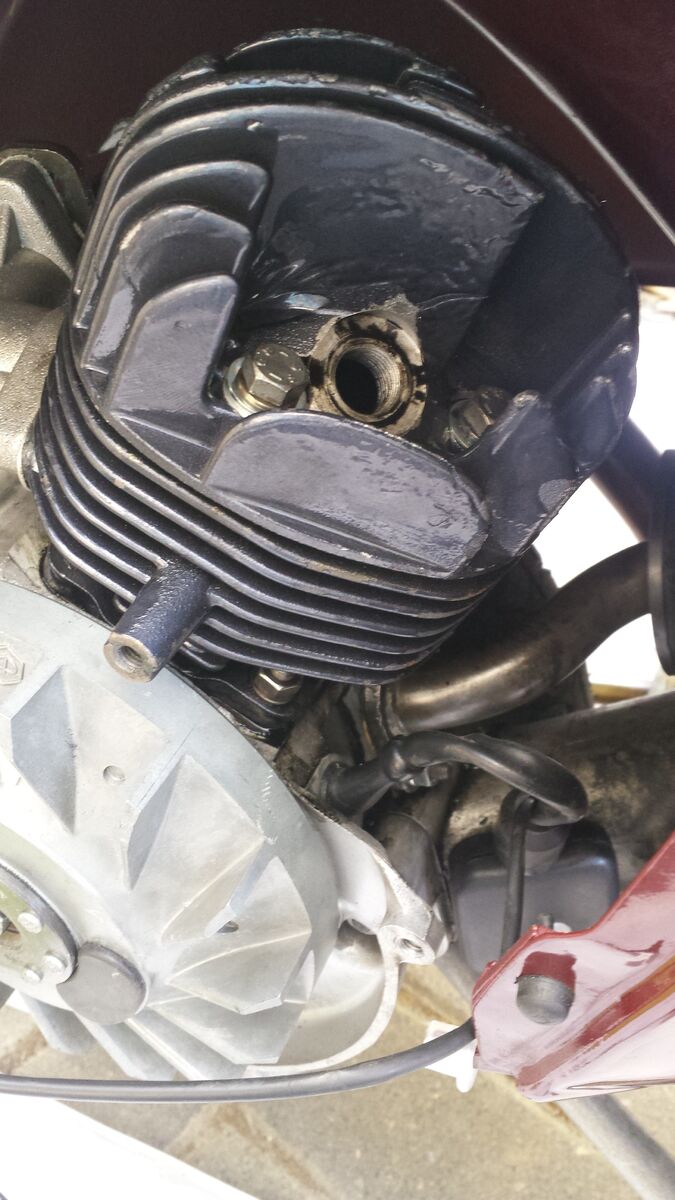

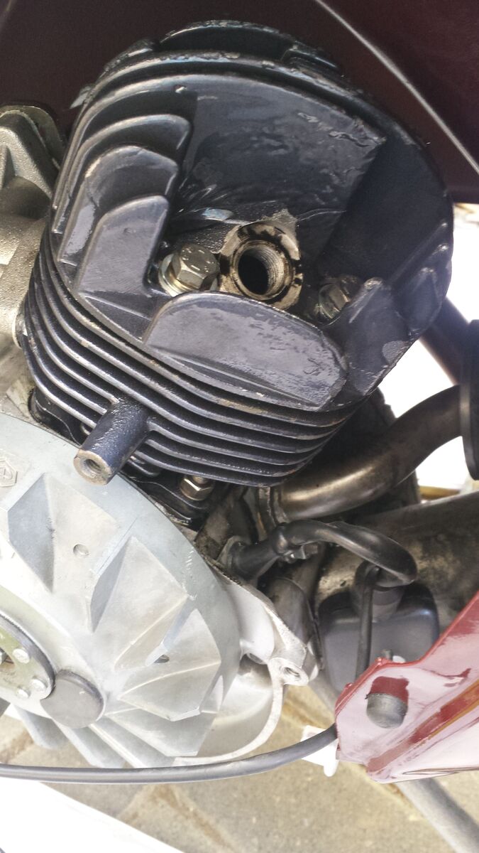

    Sieht tatsächlich wie ein Blue Line aus.... das würde einiges erklären!

    Sei mir nicht böse, aber wegen eines Filzrings zu kapitulieren geht gar nicht. Jeder ist mal genervt, weil irgendwas nicht geht, dann ein paar Tage Ruhe und ein neuer konzentrierter Anlauf mit einem Exemplar in der richtigen Größe.
    Den Kommentaren zu Deinem Zylinder schließe ich mich an. Damit ist Stress vorprogrammiert. Ich habe sowas bei einer Freundin vor einiger Zeit auch vorgefunden, war nur nach planen und abdichten dicht zu bekommen. Leider ist sie finanziell nicht auf Rosen gebettet und ich hatte nichts da, sonst wäre der rausgeflogen.

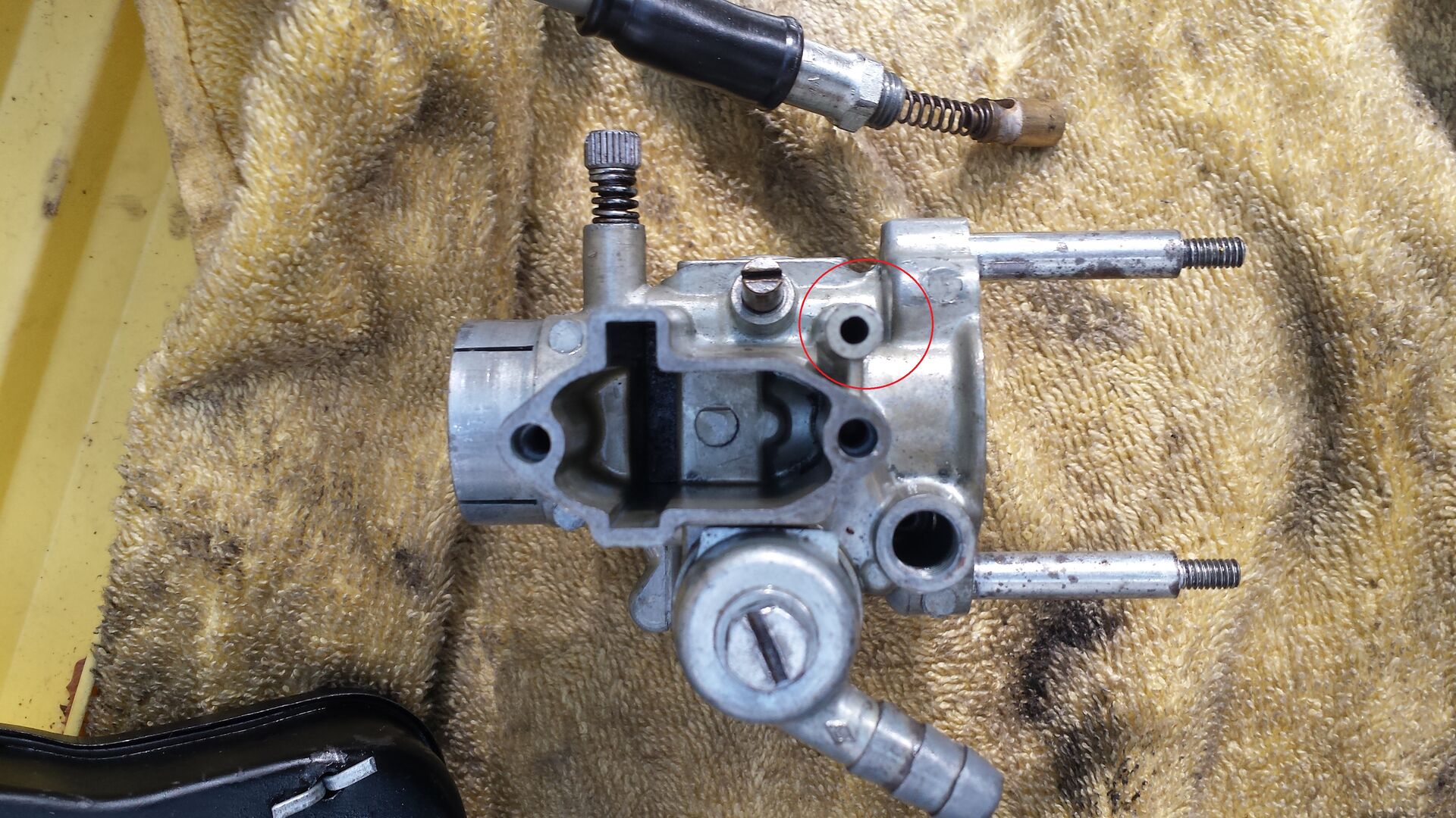

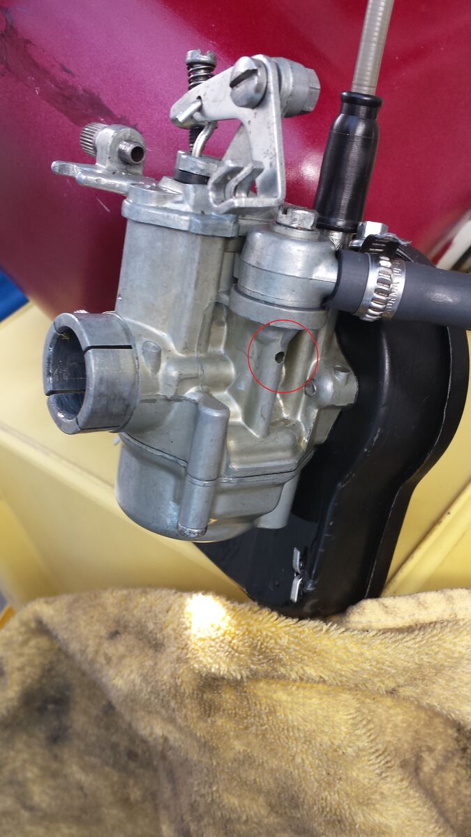

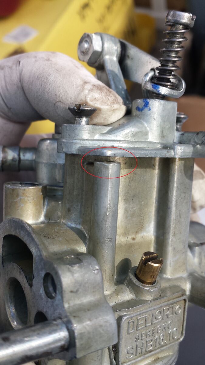

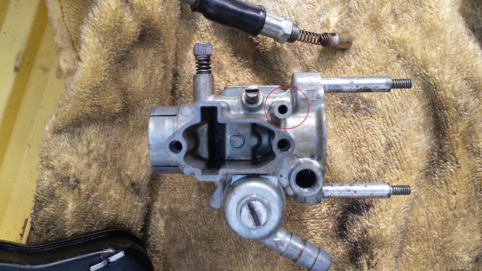

    Habe dann den Vergaser rausgemacht und wollte nachsehen warum sie ständig absäuft. Es ist mit dann das Benzin aus dem ausgebauten Vergaser gleich über die Flossen gelaufen. Sind nicht alle Öffnungen am Vergaser verschlossen? Ich habe 2 Stellen gefunden wo das Benzin rausläuft. (Siehe Bild)
    Habe dann gleich noch ein Bild vom Zylinder gemacht da ihr die Vermutung hatten es wäre "blueline" und ev. ein Grund für Falschluft. Habe aber nicht erkannt ob es blueline ist oder nicht.
    Ich frage mich jetzt ob das mit dem Vergaser so in Ornung ist das an den beiden Stellen Benzin auslauffen könnte!
    Ist das ein Überlauf oder eine Entlüftung?
    Habe mir dann auch den Schwimmer und das Schwimmernadelventil angesehen, sehen für mich aber gut aus.
    Nachdem ich alles zusammen hatte und die Kerze trocken war ist die Vespa dann auch wieder angesprungen, habe dann auf den Vergaser/Hülse gespüht und siehe da, der Motor ist direkt ausgegangen. Habe das ganze 2 mal wiederholt und immer das gleiche. Ich denke da ist mein Problem. Entwerder bekomme ich das mit dem Filzring nicht perfekt abgedichtet ober ich habe da ein anderes Problem am Vergaser. Ich hoffe nicht das der Motor ausgegangen ist durch Sprühnebel der über den Luftfilter angesaugt wurde. Zumindest ist mir beim Vergleichen aufgefallen das ich die Gummihülle über der Hülse falschrum eingebaut habe. Jetzt werde ich mir noch einmal einen Filzring besorgen und die Gummihülle richtig herum einbauen und dann wieder Probe fahren.

    Schön dass Du weitermachst und systematisch suchst! top-)
    Wie Du schon selbst richtig vermutest, hat der Test mit dem Bremsenreiniger natürlich seine Grenzen. Wenn Du versuchst, mit einem Geschirrtuch oder sowas (Vorsicht: Gefahr der umgehenden Exekution :-3) den Luftfilter etwas zu separieren, kannst Du etwas validere Ergebnisse erzielen.
    Ich drücke Dir die Daumen, dass ein passender Filzring das Problem löst.
    Überprüfen kannst Du auch noch den Sitz der Schelle am Übergang von Vergaser zu Ansaugstutzen. Manchmal sind diese Schellen etwas verbogen, sodass sie zur Hälfte unwirksam sind.
