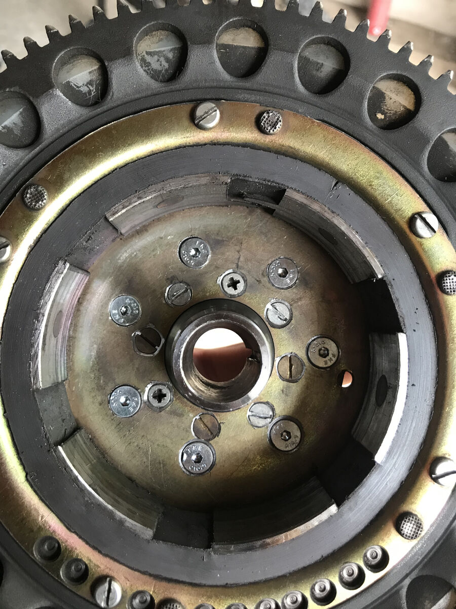

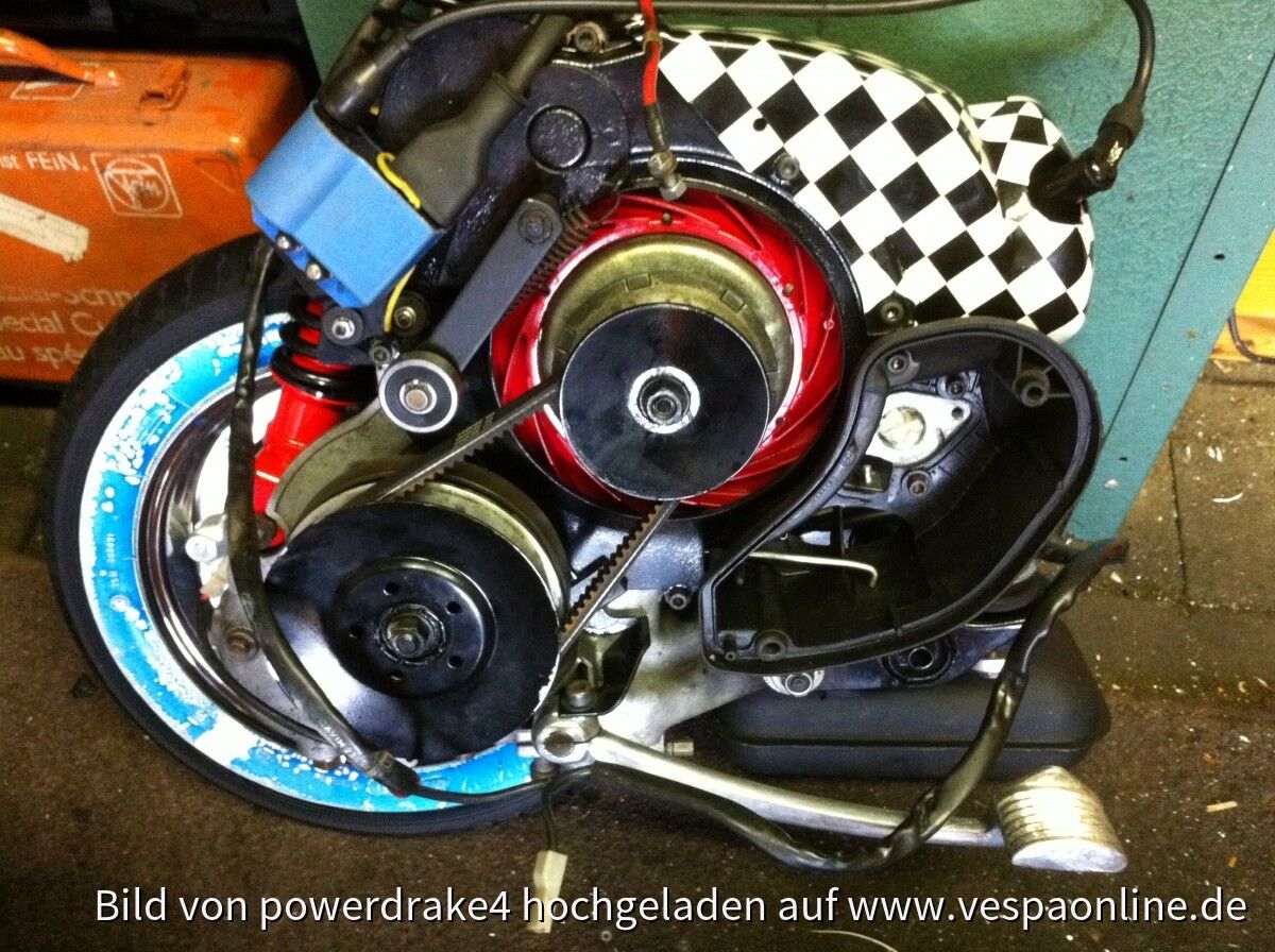

    Nieten am Polrad, heißt, ich baue oben wieder alles raus, bis die Aufnahme der Variorollen frei liegt, in der die Vario Rollen dann gelegt werden?
    So wie hier auf dem Bild.
    Und wo sind da nieten? Ich habe parallel gelesen, dass das Polrad runter muss. Wie bekomme ich das denn ab?
    Und das Video ist nicht von mir, sondern aus dem Internet. Aber der Klang des Geräusches ist schon fast identisch.
    Unwucht kann ich mir kaum vorstellen, da ensteht doch nicht so ein lautes Geräusch.

    Das mit den Nieten war doch schon der richtige Weg, geh ihn doch erstmal und zerlege nochmal! Es ist der hintere Teil der Riemenscheibe, also Abzieher bestellt und runter damit, nachnieten und fertig! Oder du lebst damit, weil die Pluris fast alle klingeln...

    genau. Und ein Polradbazieher zu besitzen ist eh Pflicht.
    Mit der Unwucht meine ich, dass eine evtl. Rollenaufnahme mit Spiel durch eine Unwucht erst recht in Bewegung kommt.

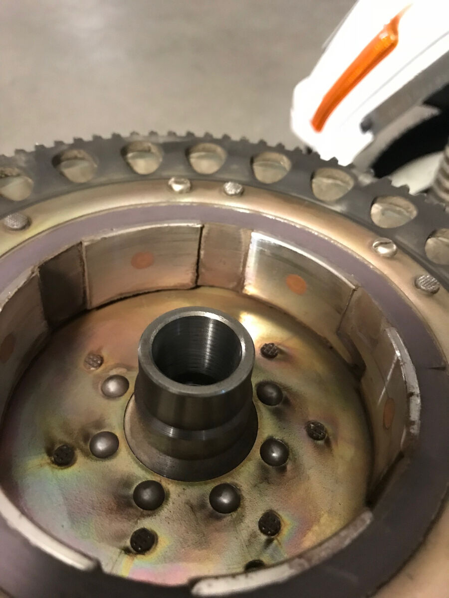

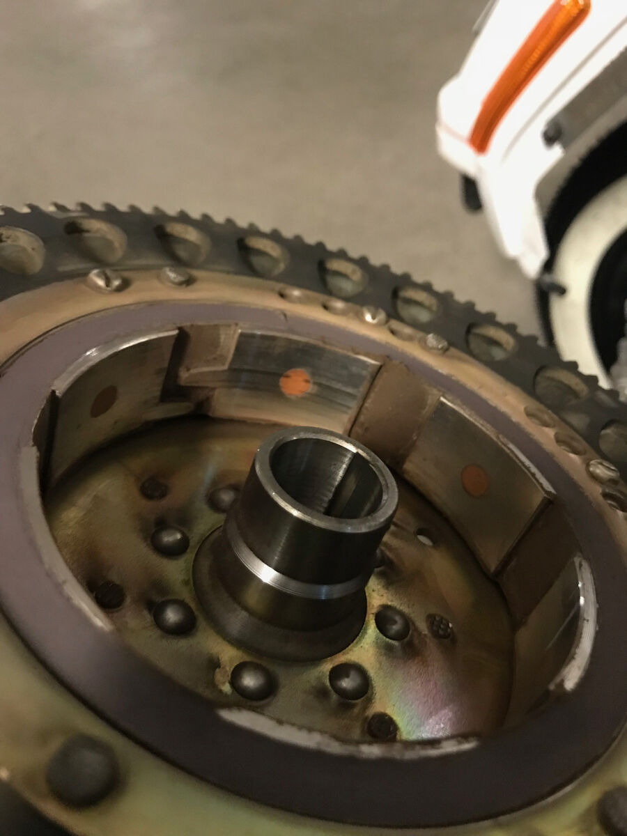

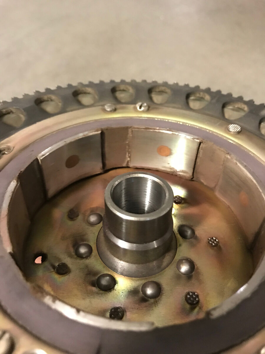

    Servus,
    Habe mir vorhin hier in der Gegend ein polrad angesehen welches wie auf dem Bild schon einmal bearbeitet wurde.
    Was haltet ihr davon ?
    Polradabzieher bestell ich mir auch.
      • 226.93 kB
      • 306
      • 226.93 kB
      • 327
  • Rayman
    1,770
    339
    Bremen
    PK50XL2 automatik (Umbau auf PK80s automatica)
    • September 23, 2018 at 20:01
    sieht ja abenteuerlich aus.
    Lieber zu einer Werkstatt bringen und vernünfig nieten lassen

    Das Polrad hat schon geschliffen, nimm lieber Deins runter und bearbeite das, wenn du es selbst nicht kannst, hast bestimmt jemanden im Bekanntenkreis...

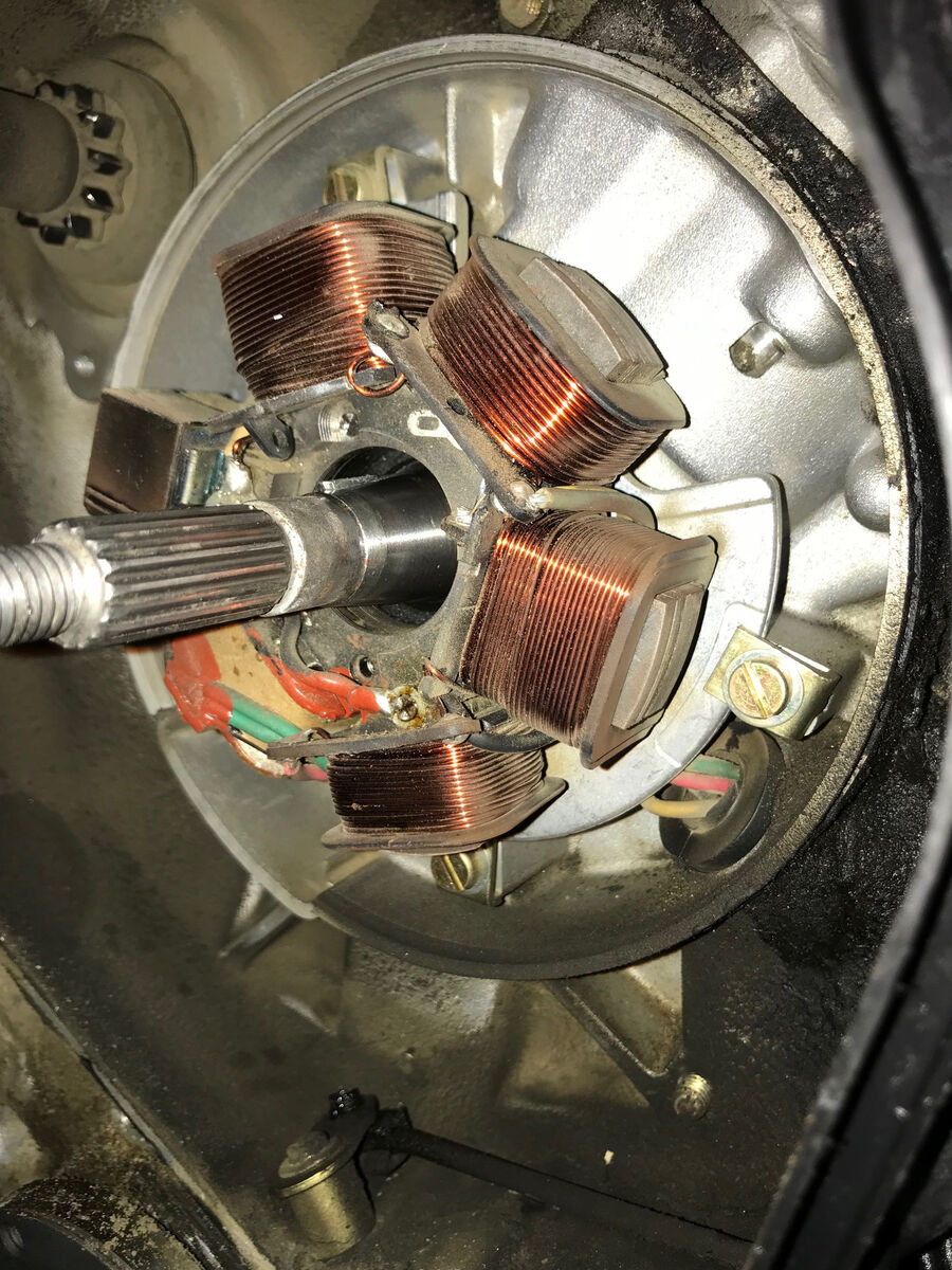

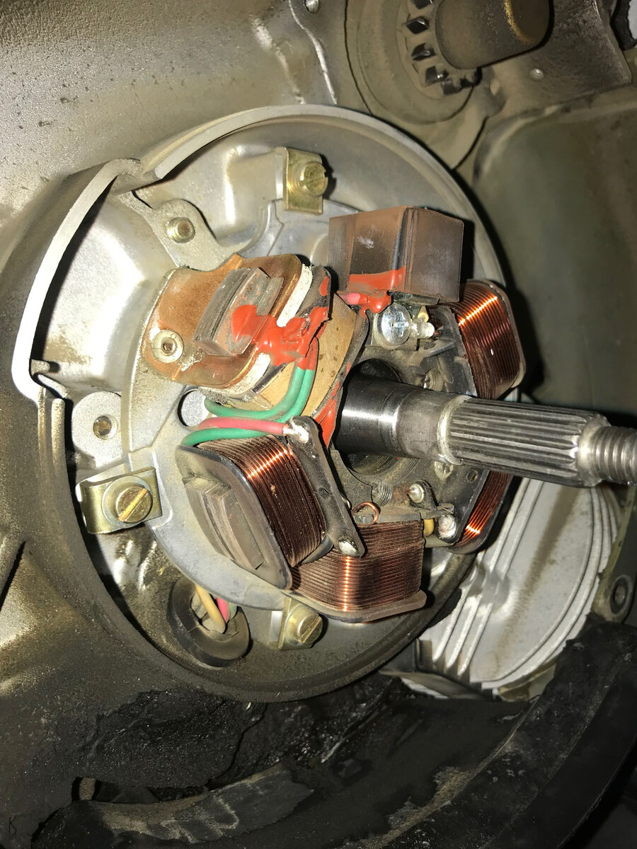

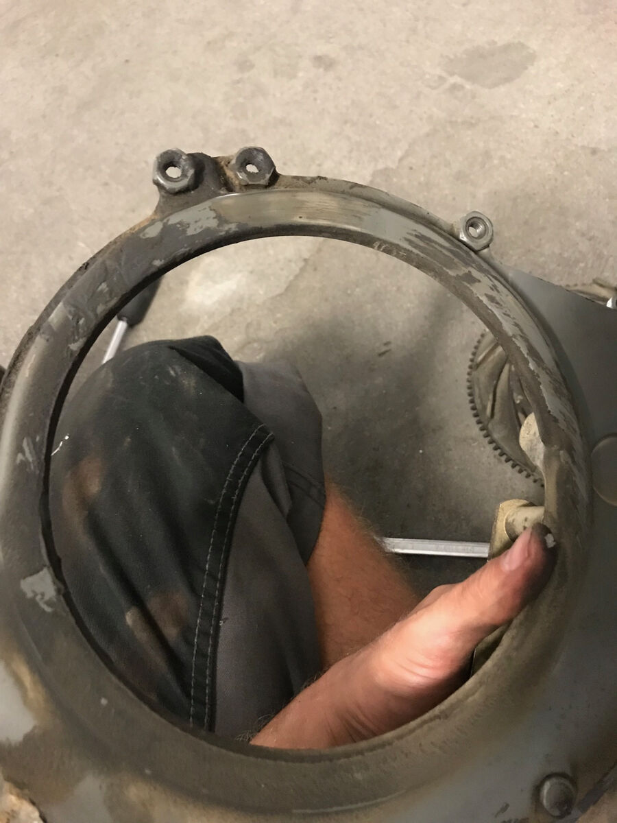

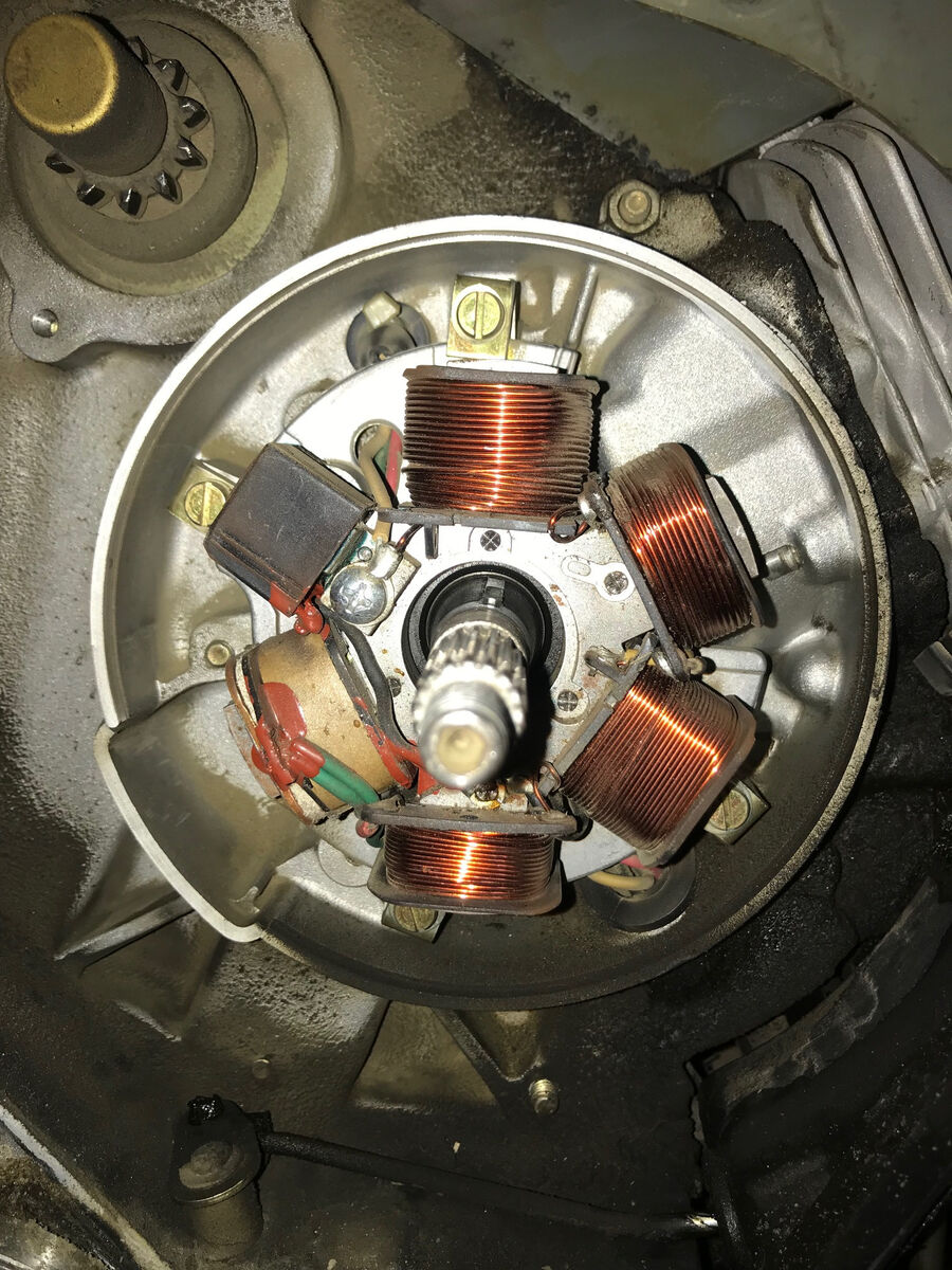

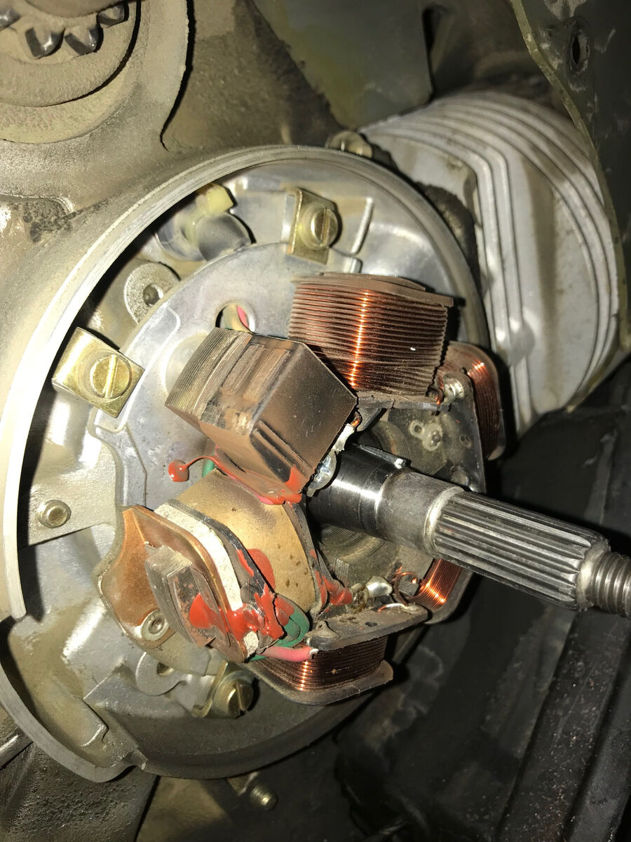

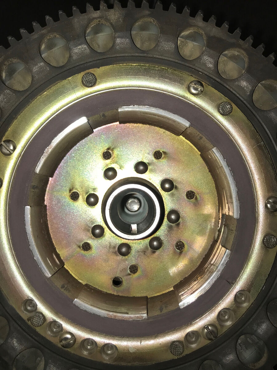

    So Freunde, habe gerade über eine Stunde damit verbracht, das Polrad auszubauen.
    So wie ich das empfinde, ist das Polrad in Ordnung und die Zündungsgrundplatte mit den Spulen und Pickup auch super. Keine Schleifspuren.
    Das einzige was ich bemerkt habe, dass am Lüfterrad die Fächer am Ende weggeschliffen sind. Auf dem Halteblech vor dem Polrad, finden sich auch Schleifspuren. Bitte um eure Einschätzung. Bilder anbei (sorry für die Menge an Bildern).
    und noch eine Info, der Stumpf, auf dem das Polrad und die Vario verbaut ist, lässt sich wenn man nach oben und nach unten drückt, gaaaaaaaaanz minimal bewegen, sehen kann man das nicht, aber spüren.

    Jo, die "los" ist das scheppern und daher auch die Schleifspuren, wie gesagt, entweder nachnieten oder damit leben! Wenn die Kiste nicht jeden Tag gefahren wird, kann das noch sehr lange halten...

    Versteh ich ehrlich gesagt nicht, was du schreibst. Die Nieten schauen doch super aus, was soll ich da nachnieten?
    Wenn das polrad „Eiern“ würde, wäre das Blech doch rundrum angeschliffen. Da das Blech nicht überall Schleifspuren hat, jedoch das polrad rundum, denke ich, dass das Blech einfach falsch montiert wurde.
    Andere Meinungen bitte :)

    • September 28, 2018 at 08:17
    ok, das hört sich doch gut an.
    Das Spiel des Lagers ist normal. Es sind Lager mit erhöhtem Lagerspiel, sodass bei Hitze noch genug Spiel zum Ausdehnen vorhanden ist.
    Das klappern an der Polradabdeckung kommt auch häufig vor, Das Blech gerade anzubauen ist nicht so einfach, wenn es einmal verbogen ist. Dann schleift es erst, bis es sich zurechtgeschlffen hat.

    • September 28, 2018 at 22:26
    So Freunde, ich habe gerade alles wieder zusammen gebaut, die Kühlrippen des Polrades an der schleifenden Stelle noch ein wenig bearbeitet (Plastik abgetragen)
    Im Anschluss habe ich hinter das Blech, welches vor dem Polrad sitzt, eine Beilagscheibe hinter jede Schraube gesetzt, sodass das Blech weiter nach vorne kommt.
    Schleifen tut meines Erachtens jetzt nichts mehr. Das Geräusch ist jedoch nicht weg.......
    Da das Polrad gut aussah und an der Zündungsgrundplatte nichts geschliffen hat, kann ich doch ruhigen Gewissens damit fahren?
    Das metallische Klappern ist jetzt eigentlich nur im Standgas zu hören. Bei höherer Drehzahl ist es weg.
    was meint ihr?

    Wenn die Nieten des Polrads sich langsam aber sicher verabschieden, hört man das. Dann ist es eher ein metallisches Klingeln. Außerdem fängt dann auch die Vario irgendwann an ein wenig wackelig zu werden.
    Also in Deinem Fall hätte ich erst mal gar nichts gemacht.
