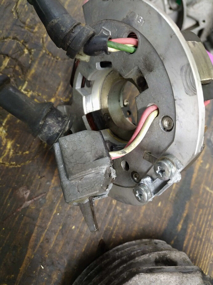

    Moin,
    ich suche ein Pickup für eine 125 Automatik.
    Google und auch die Suche bei SC / SIP hat leider nichts ergeben.
    Hat jemand einen Tipp auch zu alternativen ?
    Danke und Grüße
    Marco :)

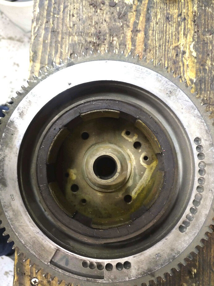

    ich habe so eine Zündung schonmal gesehen und sie sollte auch für eine Automatik sein.
    Wie sieht denn das dazugehörige Polrad aus? Ich bin bislang immer davon ausgegangen dass alle Automatik Versionen die Grundplatten untereinander tauschen können.

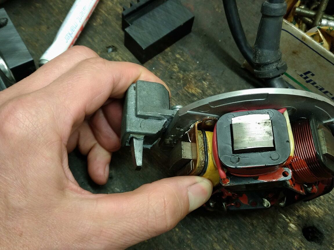

    Auf dem Bild siehst du auch wo das Pickup reinsteht.

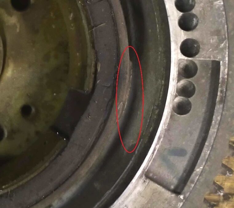

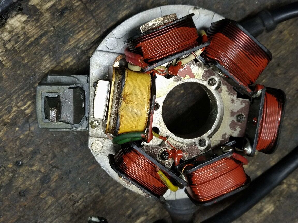

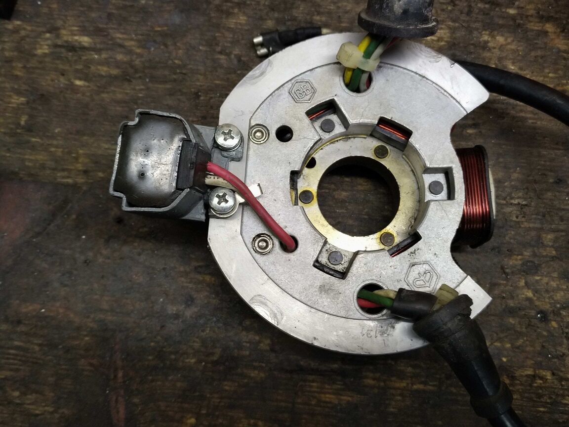

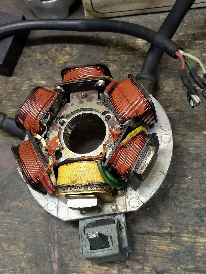

    Mit AUTOMATIK kenne ich mich nicht aus, aber sehe ich das auf den beiden verbbliebenen Fotos richtig: Das PickUp ist auf der Rückseite der Grundplatte befestigt und ragt mit seinem Fortsatz i Richtung der restlichen, auf der anderen Seite liegenden Spulen ?
    Wenn ich richtig liege: Wo befinden sich im Polrad die Magnete für den Impuls - und wo sitzen am Pickup die " Abnehmer " für den Impuls ?

    Moin,
    eigentlich ist die ZGP genauso aufgebaut wie bei allen anderen PK's auch.
    Nur da wo üblicherweise der Pickup sitzt ist ber der ZGP eine weitere Spule vorhanden.
    Der Impulsger (Metallplatte) ist ausserhalb in den Ringschlitz ,siehe Foto.
    Der Magnetkreis ist dort wie bei allen anderen auch.

    • October 26, 2018 at 12:06
    Sorry - ich bin raus. Die ZGP auf deinem ersten Foto ist für mich von der Unter- oder Rückseite abgelichtet und ebenso wie das Polrad nicht " genauso aufgebeit " wie bei Schalt-PK.

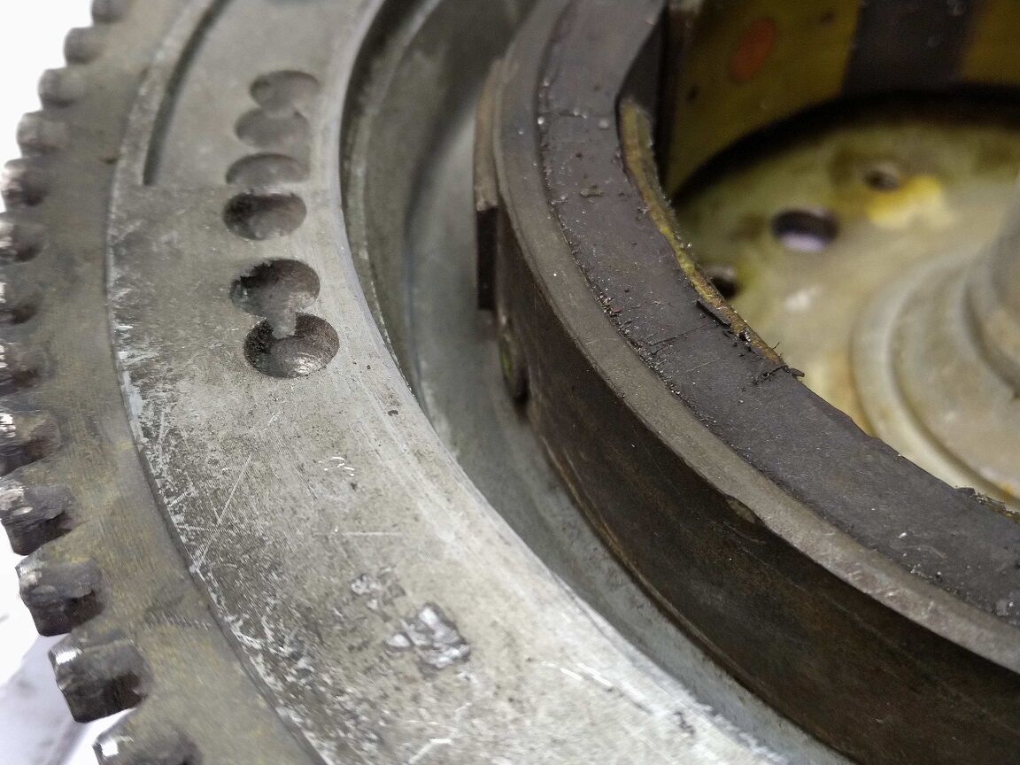

    • November 7, 2018 at 13:45
    Jetzt noch ein paar mehr Bilder.
    Maschienen und Werstatttechnisch bin ich sehr gut ausgerüsstet, sodas eventuell auch ein Umbau von einem anderem Modell möglich ist.

    • November 8, 2018 at 12:45
    Dein Fotos zeigen, dass die Induktion ins Pickup über die Magnete in der zweiten - äußeren -Nut im Polrad erfolgt.
    Das wird schwer, eine Alternative mit gleichen Werten mit dieser in die Nut ragenden " Schnabelspitze " zu finden.
