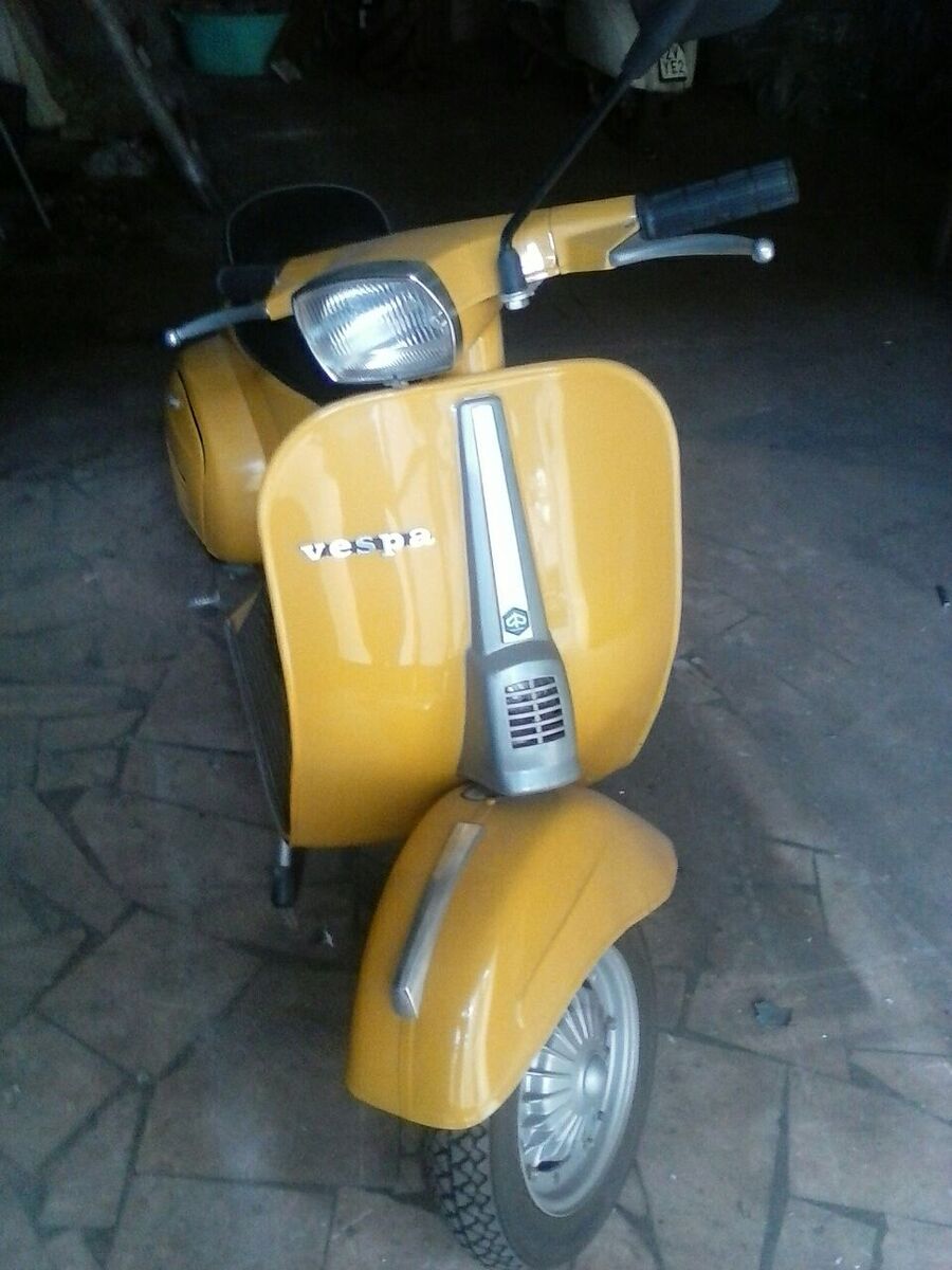

    Was ist das für eine Vespa?und was für ein Baujahr? Die Vespa kommt aus Italienund hat keine Papiere. Ich habe schon vergeblich gegoogelt aber ich komme da nicht weiter. Wer kann mir da helfen?
    Danke im Voraus für eure Antworten

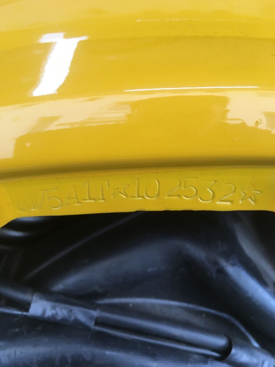

    Die Rahmennummer sagt V50 N, Baujahr 1966.
    Sieht aber durch Lenker und Kaskade eher aus wie eine Special :/
    Irgend etwas passt da nicht so richtig zusammen

    Hinten über der Bremse ist auch das Schild „Speciale“ angebracht. Und 4. Gänge hat sie auch.
    Ist das ein Problem die Vespa hier in DE zuzulassen beim TÜV?

    Ich denke, dass das möglich ist.
    Nachforschen würde ich allerdings trotzdem mal...

    Um es ganz kurz zu halten.
    Las die Finger weg!
    Die Kiste is geklaut.
    Alles deutet hier auf eine Rahmennummer hin die mit V5B3T beginnen sollte.
    Zudem ist der feste Teil der Rahmennummer immer ordentlich eingeschlagen und nur Zeichen den Sternen sind die Nummern schief.
    Hier ist alles schief.
    Wenn ich das auf dem Bildausschnitt richtig sehe ist die Nummer auch noch an der falschen stelle

    Es nützt in diesem Fall auch nichts, mit der FIN auf eine Polizeistation zu gehen und freundlich zu bitten, die Nummer nachzugucken. Ich sehe das wie seb.d. , die Nummer ist nachträglich an der falschen Stelle eingeschlagen. Viel spricht für einen gestohlenen Rahmen, bestenfalls mit nicht-gestohlener FIN nachträglich versehen.

    Also gestohlen ist die Vespa nicht da sie aus dem engeren Familienkreis kommt und war ein Geschenk.
    Ich Denke sie ist amateurhaft restauriert worden.
    So und jetzt? Die Vespa steht bei mir in der Garage. Nächstes Jahr will ich beim TÜV eine Betriebserlaubnis holen. Wie soll ich vorgehen?
