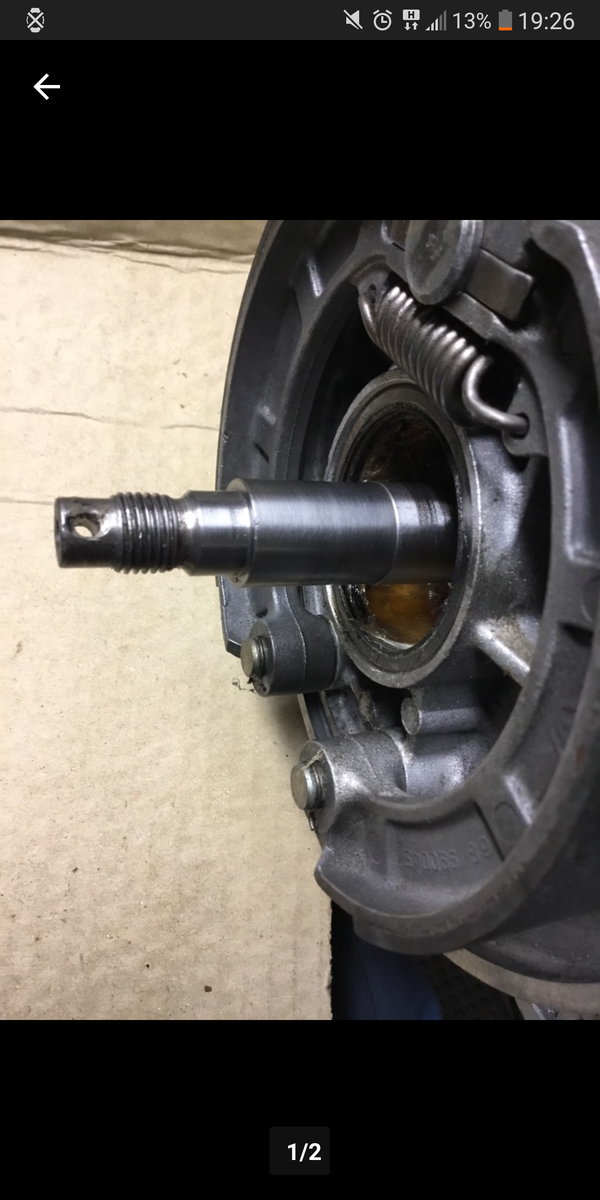

    Hallo
    Ich möchte in eine italienischen PKs die XL1 Gabel einbauen. Soweit ich es weiß ist es ein pnp.
    Habe diese hier angeboten bekommen
    Für mich sieht alles korrekt aus, was sagen die Profis ??
    Danke
  • Pierre Lavendel
    • December 9, 2018 at 20:12
    Die Schwingachse sieht angerostet und eingelaufen aus.
    (Dein Foto ist allerdings auch unscharf und nicht aussagekräftig).
    Die muß picobello und tiptop sein - das darf nicht durch die Nadelager eingelaufen sein.
    Schaden und Verschleiß an dieser Stelle sind ein "No Go".
    Also bitte erst mal ein genaues Bild, bevor man dir hier eine realistische Einschätzung geben kann

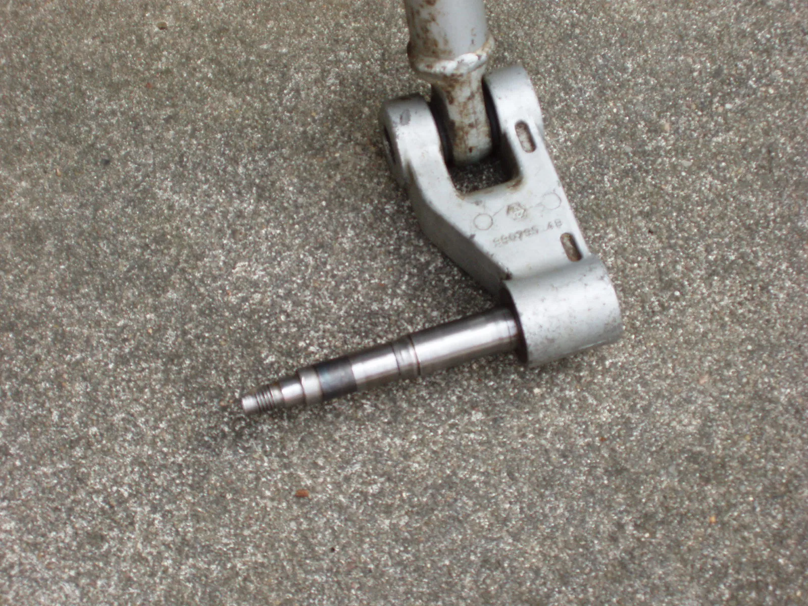

    Das Foto hier ist zwar auch kein Meisterwerk, zeigt aber gut erkennbar eine Schwingenachse, für die (ich jedenfalls) Geld geben würde:

    • December 9, 2018 at 22:20
    Erstmal danke.
    Ich lasse mir neue Bilder vom verkäufer schicken und melde mich dann :thumbup:

    Hier die Bilder vom ersten Angebot.
    3,200
    31,840
    5,707
    • December 12, 2018 at 06:27
    Das würde ich ausschlagen ...
    4,161
    21,856
    3,522
    • December 12, 2018 at 06:41
    Sieht für meine Augen auch eingelaufen aus.

  • Pierre Lavendel
    • December 12, 2018 at 18:23
    Die letzten Bilder zeigen nicht die relevante Achse auf die es sehr drauf ankommt. Außer einem verdreckten runtergerpckten Lenkrohr sehe ich nix.
    Interessant wäre auch der Zustand der Schwingenlager.
    Das kann man nur prüfen wenn man alles zerlegt und jemand, der Ahnung davon hat, an der Schwinge dreht (und so versucht einzuschätzen ob die beiden festverpressten Nadellager darin noch ok sind).
    In acht nehmen sollte man sich auch vor Lenkrohren, die jemand mit Felgensilber "verschönert" hat. Das Lenkrohr auf den Bildern mit dem gelben Hintergrund sieht ganz so aus, sollte ich mich nicht irren. Es ist das Modell der PK/S, wo der Zug mittels Klemmnippel befestigt wird. Deien PK XL hat wahrscheinlich einen anderen, aber das muß man sehen - passen tut dieses Lenkrohr, nur den Zug muß man ggf. anpassen.
    Im übrigen ein ernst und gut gemeinter Tip:
    "PNP" sind gebrauchte Lenkrohre niemals, schon gar nicht, wenn dir hier nette (und sicherlich erfahrene) Leute aufgrund "nur" von Bildern irgendetwas empfehlen sollen- wir haben alle keien Kristallkugel.
    Wenn ich so ein Lenkrohr kaufe, wird es nicht "PNP" auf gut Glück und aus der Hüfte geschossen eingebaut, sondern vorher instandgesetzt, neu gelagert (Radlager, Nadellager in der Bremsgrundplatte, Dichtunge und Steuerlageratz) und vor allem gründlich gereinigt.

  • Pierre Lavendel
    • December 12, 2018 at 22:14
    Nochmal:
    das kann noch so toll aussehen wie auf deinen Bildern.
    Was sollen wir damit -> Ausschlaggebend sind der Zustand der Achse und der Schwingenlager.
    Wenn die nicht ok sind kannst du das Ding in die Tonne treten.
