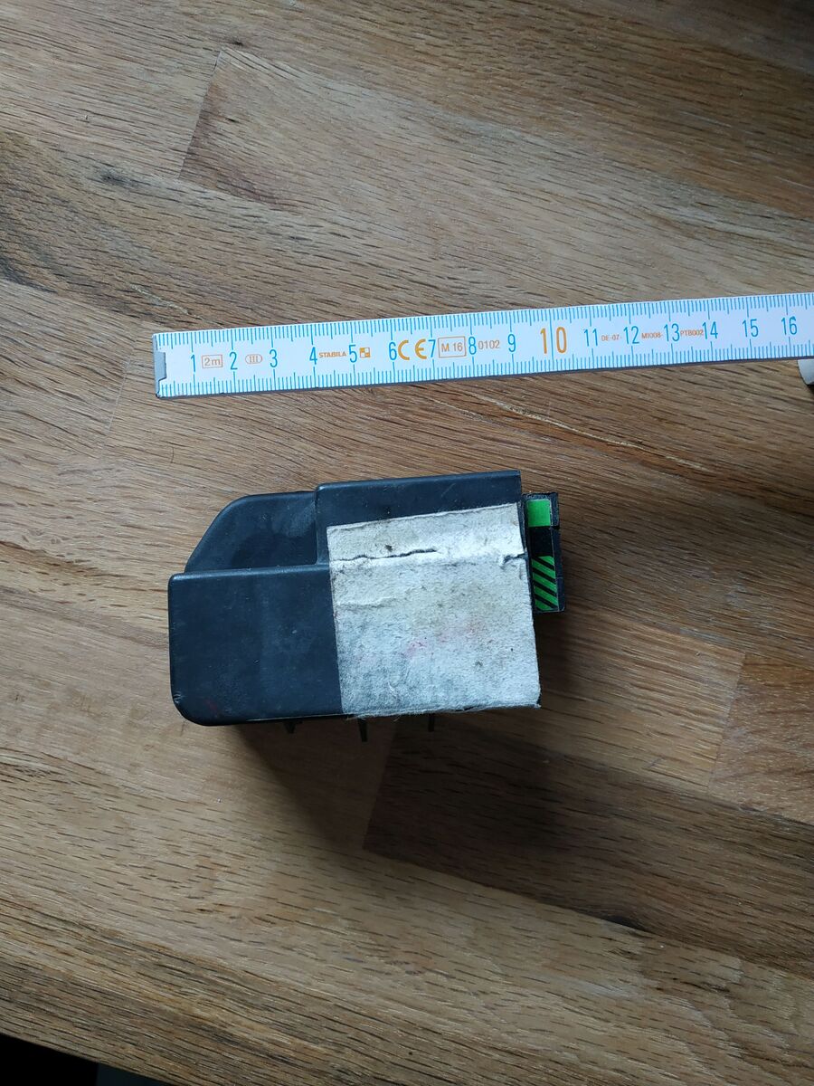

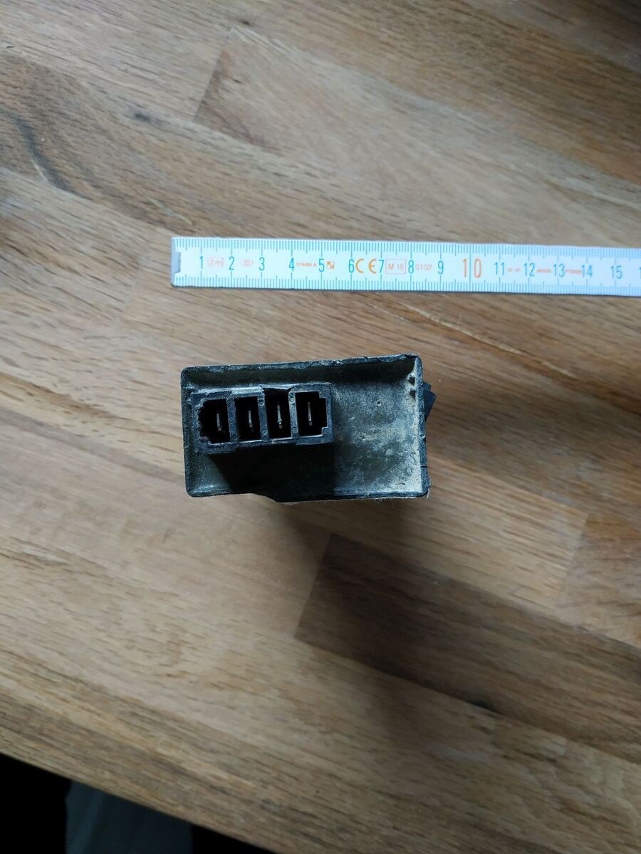

    bin neu hier. Heisse Dominik und komme aus Nürnberg.
    Hab mir von nem älteren Herren ne Vespa PX200E gekauft. Beim Kauf sagte der Herr noch, er habe damals das Licht noch auf Halogen umgebaut.
    Bei der Vespa war leider die hintere linke Abdeckung aufgrund eines Unfalls kaputt, weshalb ich diese ersetzt habe. Bei der Montage ist mir dabei dieses Relais? aufgefallen, wo ich nicht weiß wofür das sein soll. Beschriftung kann man leider nicht mehr lesen. Weiß jemand was das ist? Vielen Dank im Voraus,

    • January 20, 2019 at 14:42
    sollte ein Hupegleichrichter sein:-2

    Perfekt. Vielen Dank für die schnelle Antwort.
