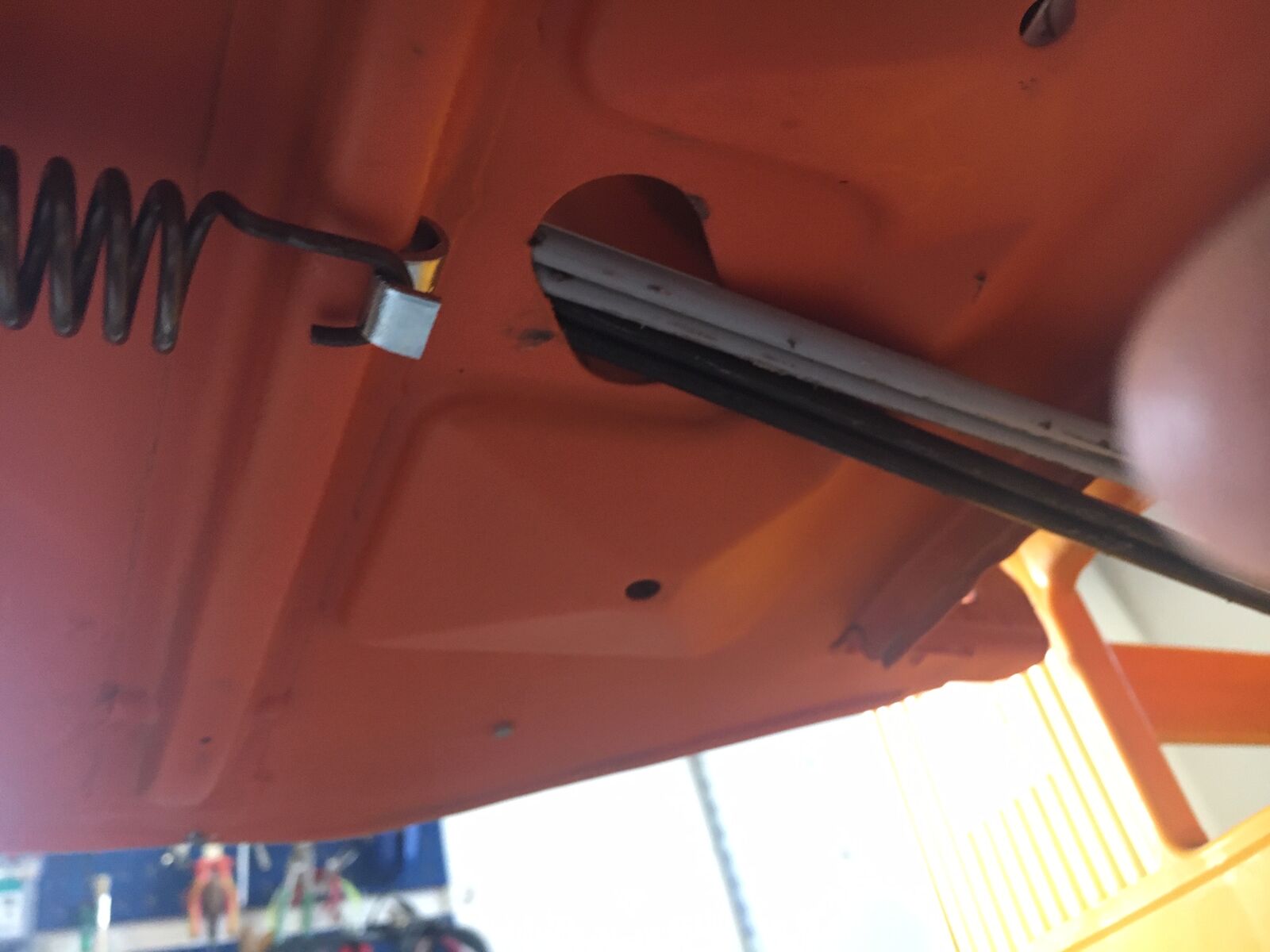

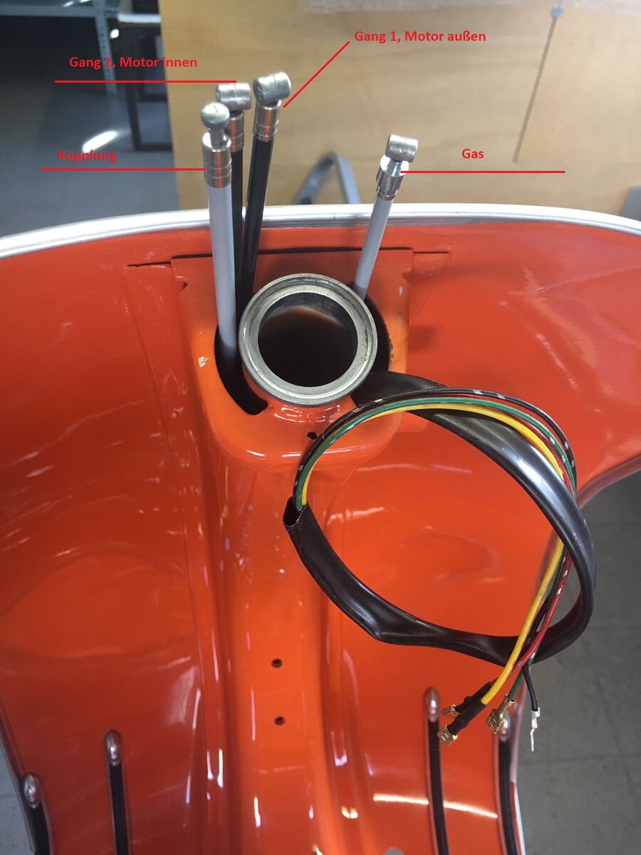

    Hallo, so langsam komm ich bei meiner Vespa voran.
    Nun habe ich den Kabelbaum und die Züge eingezogen.
    Paßt das so!?
    Grüße
    Ingo

    unten am Rahmenausgang fehlt noch dieses Gummi:
    https://www.scooter-center.com/de/gummi-rahme…9?number=170219
    Ohne scheuert es früher oder später die Züge durch
