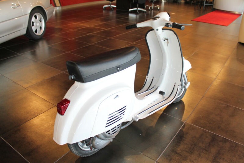

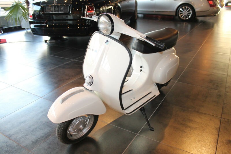

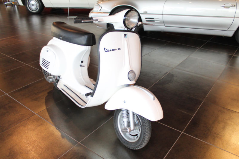

    Hallo Zusammen,
    ich hoffe, ich darf hier auch Anfängerfragen stellen.
    Ich beschäftige mich mit dem Kauf einer 50er Vespa. Ich lade mal ein Bild einer wie ich finde schönen Vespa hoch.
    Inseriert ist sie mit dieser Überschrift:
    Vespa 50 ccm V5B **Vollrestauration**
    Die Modellbezeichnung sagt mir nicht sehr viel. Bj. ist 1981. Fahrgestellnr. V5B3T4481058. Wenn ich das Dr. Google frage, sehe ich nur Modelle mit eckigem Scheinwerfer. Ob die Restaurierung wirklich fachgerecht durchgeführt wurde, weiß ich nicht. Aufgerufen wird FP 2.800 EUR.
    Könnt Ihr mir hier mit 2 Fragen weiterhelfen?
    Sieht die Vespa für Euch auf den ersten Blick "verbastelt" aus?
    Ist der Preis ok?
    Ich weiß, dass sich das mit ein paar Bildern nicht genau sagen lässt. Wäre aber schon dankbar für eine kurze Einschätzung.
    Schon jetzt vielen Dank für Eure Hilfe!

    Der Rahmen ist von einer Special. Original wäre hier ein eckiger Scheinwerfer und eine Plastikkaskade. Von Originalzustand kann man hier nicht reden.

    Könnte auch eine Japanerin sein, die gab's passend zum Baujahr mal, meines Wissens nach aber nur in Silber.

    Es ist ein Lenkkopf von der Primavera verbaut. Stoßdämpfer sind auch nicht die originalen. Sitzbank ist ein Nachbau? Normal sollte da noch ein Halteriemen dran sein. Der Rahmen hatte normal nen alukantenschutz. Restauriert wurde es nicht. Eher neu aufgebaut. Da besteht die Gefahr von übertünchten Spachtelorgien. Sind deutsche Papiere vorhanden? Der Preis liegt für nen kompletten Neuaufbau, leider, im momentanen Preisgefüge.

    Laß die Finger davon.
    Wenn sie es schon im Kundenauftrag verkaufen, also von privatem Verkäufer/Sammler, dann du zahlst die Kommission des Verkaufdienstleisters auch noch mit. Außerdem hast du dann einen Privatkauf ohne Gewährleistung.
    Also höherer Preis mit weniger Leistung. Schlechtes Geschäft.
    Außer du willst unbedingt einen Roller, hast das Geld und kannst damit leben das er gut aussieht aber eben nicht original.

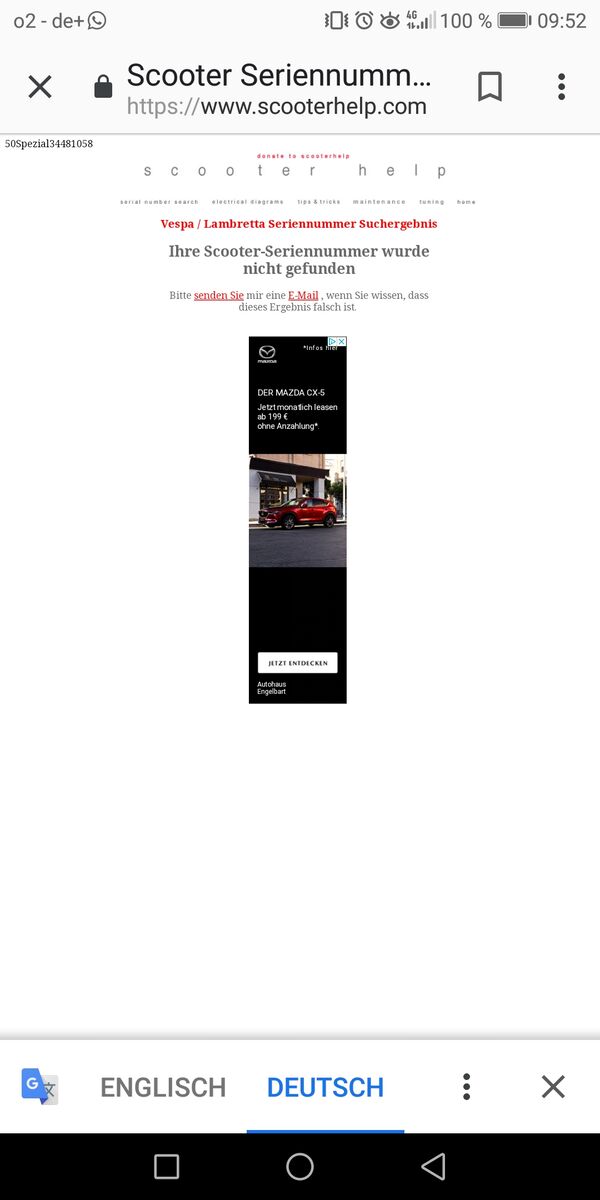

    Laut Scooterhelp gibt's die Rahmennummer nicht bzw wurde nicht gefunden?
    Gibt's deutsche Papiere?
    Meiner Meinung nach stehen lassen.
    So wie die anderen es auch schon schrieben.
    http://www.scooterhelp.com
    Könnte, wie remdabam schon geschrieben hat, eine der Japan-Sondereditionen sein. Die haben normale Präfixe aber längere Nummern. Würde auch zum Baujahr passen.

    Blinker braucht er erst ab 125ccm, Bremslicht hat meine 50S auch nicht. Dürfte also beides kein Problem sein. Zumal bei dem Preis deutsche Papiere dabei sein sollten.
    Aber einen 120km/h Tacho bei einer 50er finde ich schon ambitioniert. :D
