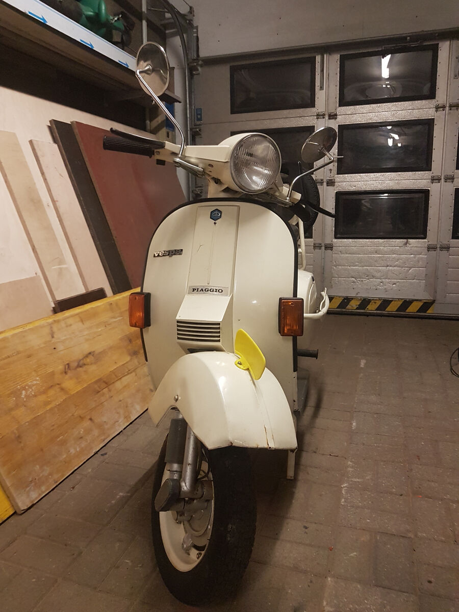

    Zeig mal her dein Schätzchen

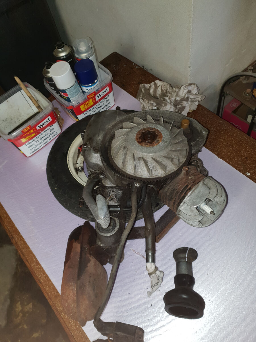

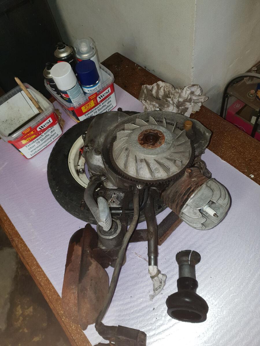

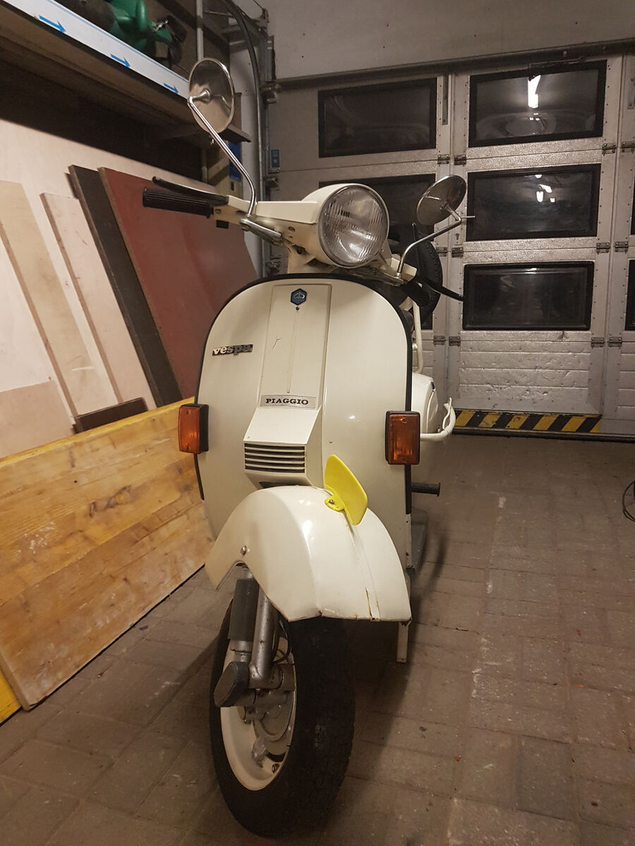

    Hab nur faule Fotos gemacht, bevor ich mit der Demontage angefangen hab 😅

    Ist das eine ohne Blinker gewesen?
    Die sehen so nachträglich montiert zu sein

    • March 5, 2019 at 18:56
    Schweizer Modell? Da gehören die Blinker so wegen Mindestabstand zur Fahrzeugmitte.

    Bin bis jetzt davon ausgegangen das sie aus Italien nach Holland gekommen ist, da hat sie papiere seit 2005 🤔

    Die Holländischen Modelle haben auch die Blinker
