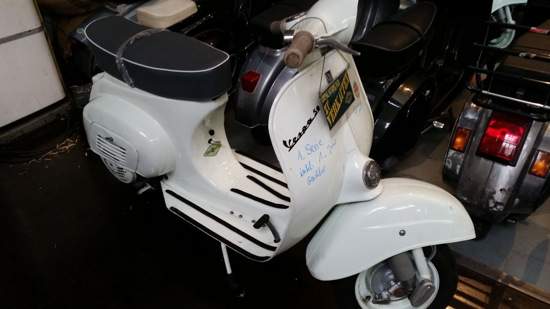

    Die steht in der Vesbar. Vom Lack her finde ich sie zu spachtelig, technisch habe ich von Jörg noch nie Schrott gesehen. Immer saubere Arbeit.

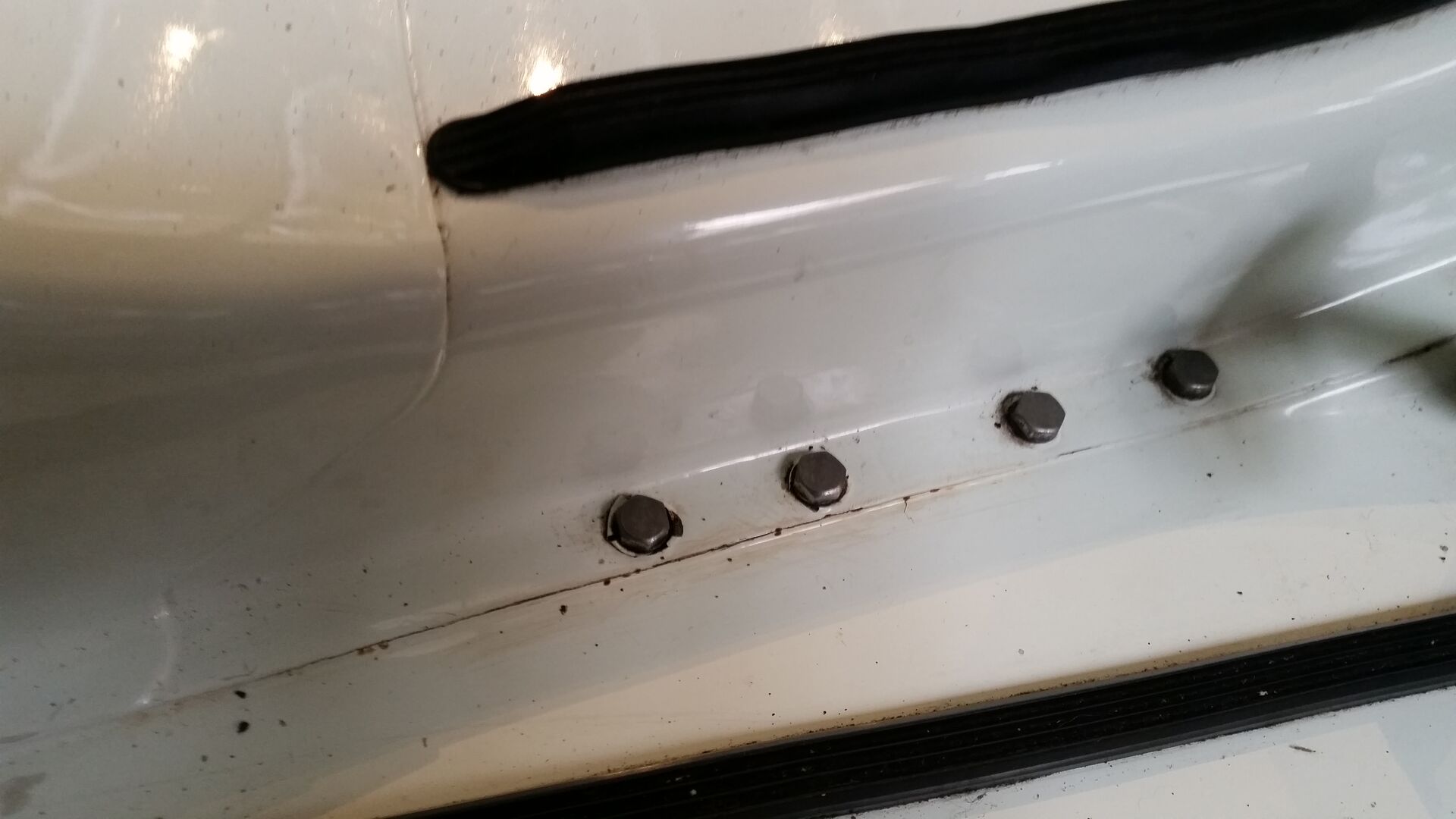

    Auf Bild 6 scheint es mir so. Die Nummer müsstest Du mal fotografieren.

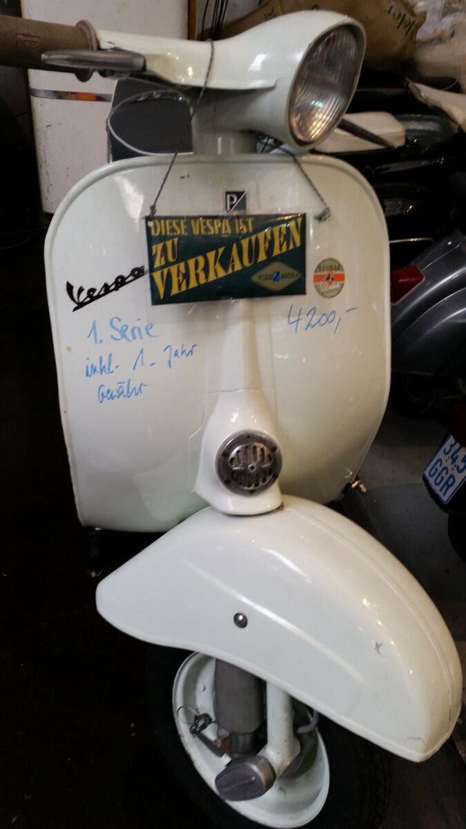

    Vier zwo.

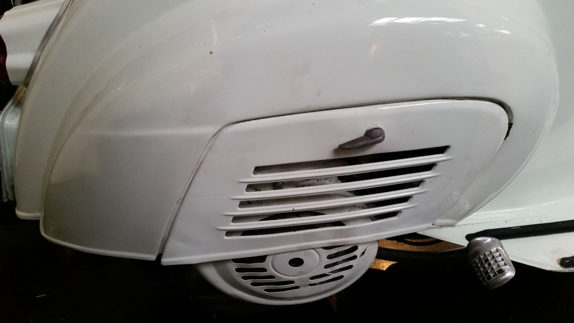

    Was sagst du denn zu Bild Nr.6? Für mich sieht es so aus als ob da ein neuer Deckel drauf gekommen ist. Vermute ich mal aufgrund der nicht fluchtenden Kante unten. Oder haben die Italiener üblicherweise so
    gepfuscht?

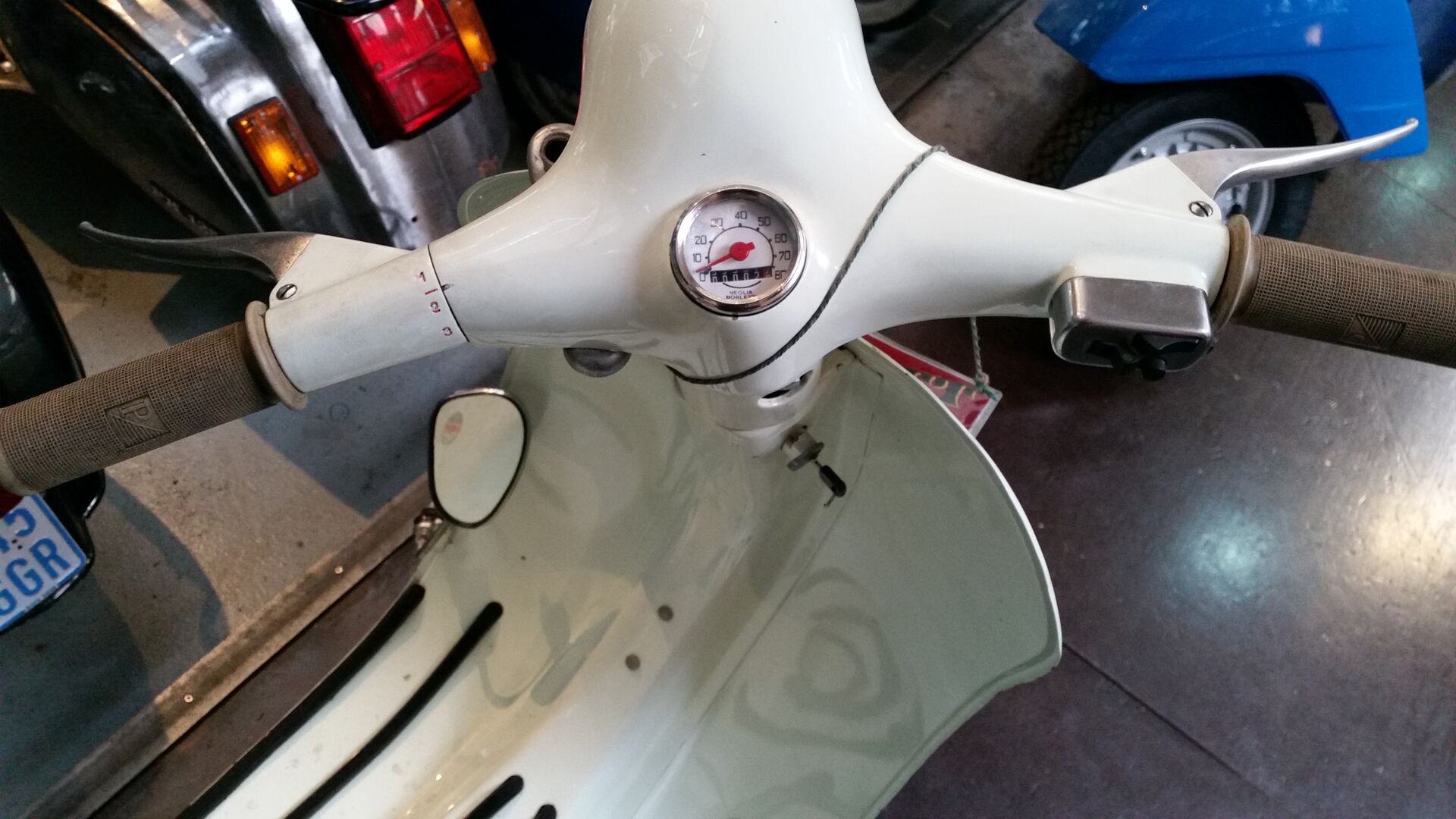

    Dreckbuu89 : Die "gepunkteten"Zahlen können vom Sandstrahlen kommen,wenn die Vespa wirklich ordentlich restauriert wurde, der Lack schaut aber relativ "amatörmäßig" aus.
    Ein interessantes Detail ist der Lenker, es hat noch als Leerlauf die Striche und nicht wie später die Punkte
    das Lenker schloß ist schon ausgewechselt, kein Neimann-Schloß, sondern ein ital. Nachbau
    und ich würde noch den Motor begutachten, hat der die blecherne Haube auf dem Zylinder, ist die Lüfterradabdeckung die kleine Ausführung- oder ist der Motor schon von einer normalen 50 N

    Der Deckel ist entweder ein Repro oder ein zerschossener originaler.
    Kann man so schwer sagen.

    4,2 und hier wird noch überlegt :-1
    Da hat er aber die Wertstellung schon mit eingerechnet. Muss es ne erste Serie sein? Selbst fb-gruppen rufen solche Preise nicht auf. Händler gehen mir nur noch auf den Sack!
