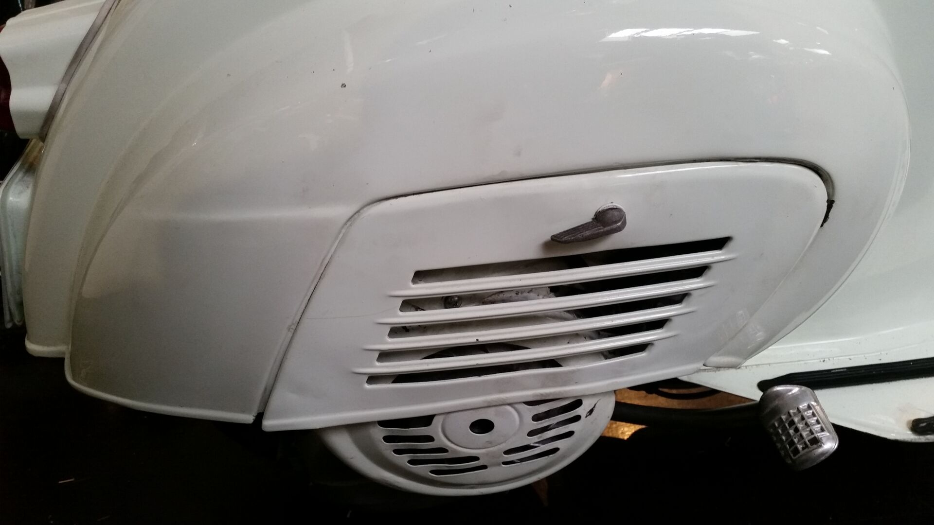

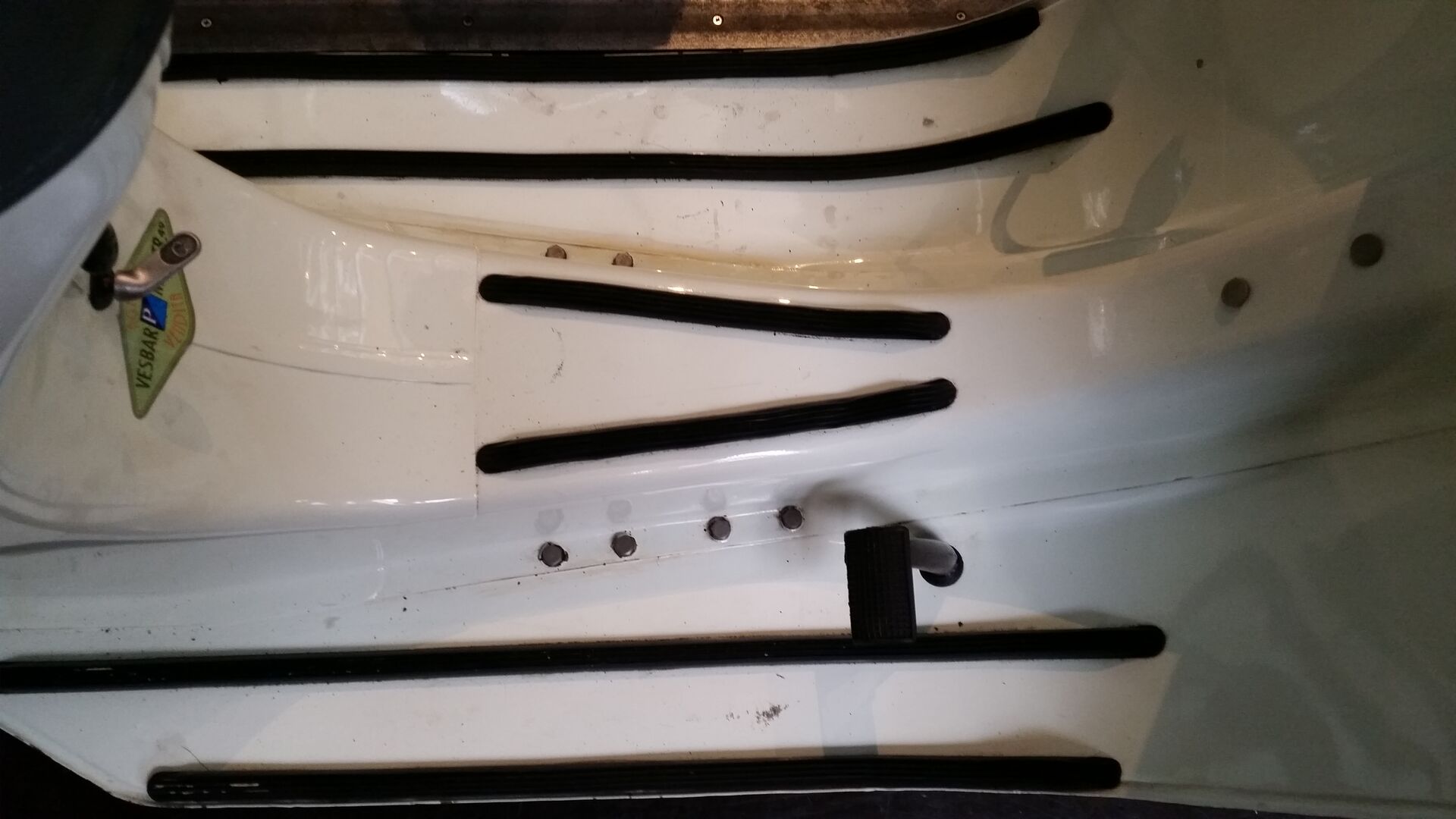

    Hallo Leute,
    habe mir heute bei einem Händler eine V50 Bj1964 angeschaut. Laut Aussage des Händelrs wurde sie schonmal vor ca. 10 Jahren restauriert und neu lackiert. Technisch wäre sie jedoch einwandfrei. Es würde aber nochmal düber geschaut und alle Dichtungen usw. gewechsekt werden wenn ich mich ffür sie entscheiden würde. Zudem soll Im Preis eine Einzelsitzbank plus Soziuskissen und ein Helm mit dabei sein. Deutscje Papiere würden ich auch noch dazu bekommen. Italienische originale sind auch dabei. Was mir nur komisch vorkam, ist das die Ramennummer aussah als wenn die einzelnen Nummern und Buchstaben per Körner reingeschlagen wurden. Die Ziffern bestanden quasi nur aus Punkten. Kann es das gegeben haben?

    Die steht in der Vesbar. Vom Lack her finde ich sie zu spachtelig, technisch habe ich von Jörg noch nie Schrott gesehen. Immer saubere Arbeit.
    Er gibt 12 Monate Gewährleistung, kannste nicht viel falsch machen. Der Preis ist trotzdem :+4

    Ja genau steht in der Vesbar. Woran erkenne ich das der Rahmen gespachelt wurde? Der nette Italiener meinte mit der könnte ich nix falsch machen und das die im Wert sicherlich noch steigen wird.
    Mir ist Hauptsächlich wichtig, dass die Kiste technisch einwandfrei ist. Um die Lackierung wurde ich mich dann im Winter mal drum kümmern.
    Bin hin und her gerissen. Hab schon viel gutes und viel schlechtes über den Anbieter gelesen.
    Kann jemand was zu der Rahmennummer (gepunktet) sagen?

    Auf Bild 6 scheint es mir so. Die Nummer müsstest Du mal fotografieren.
    Die Preise in der Vesbar sind durchaus stellenweise sportlich. Wertsteigerung joa, bis Du sie für den Preis wieder loshauen kannst, vergehen ein paar Jahre.
    Wie schon geschrieben, Vesbar ist ok. Ist keine Abzockerbude.
    Beim Preis kommt es darauf an, was Du kannst. Wenn sie morgen buff macht, stellst Du sie ihm hin und er repariert sie wieder. Kannst Du Dir selbst helfen, ist das viel zu viel. Dann besser auf dem Markt gucken, hier oder im GSF geistern auch öfters mal schöne Angebote rum.

    Was sagst du denn zu Bild Nr.6? Für mich sieht es so aus als ob da ein neuer Deckel drauf gekommen ist. Vermute ich mal aufgrund der nicht fluchtenden Kante unten. Oder haben die Italiener üblicherweise so
    gepfuscht?
    Vielen Herzlichen Dank schonmal für deine Einschätzungen.
    Dein Vorschlag mit der Preisverhandlung werde ich mal so versuchen. Dann müssten min. noch 300 Tacken drin sein.

    Dreckbuu89 : Die "gepunkteten"Zahlen können vom Sandstrahlen kommen,wenn die Vespa wirklich ordentlich restauriert wurde, der Lack schaut aber relativ "amatörmäßig" aus.
    Ein interessantes Detail ist der Lenker, es hat noch als Leerlauf die Striche und nicht wie später die Punkte
    das Lenker schloß ist schon ausgewechselt, kein Neimann-Schloß, sondern ein ital. Nachbau
    und ich würde noch den Motor begutachten, hat der die blecherne Haube auf dem Zylinder, ist die Lüfterradabdeckung die kleine Ausführung- oder ist der Motor schon von einer normalen 50 N

    Der Deckel ist entweder ein Repro oder ein zerschossener originaler.
    Kann man so schwer sagen.
    Aber wenn ein Jahr Gewährleistung drauf ist wird er wohl keine übelste Bastelbude verkaufen. Hat ja auch nen Ruf zu verlieren.
