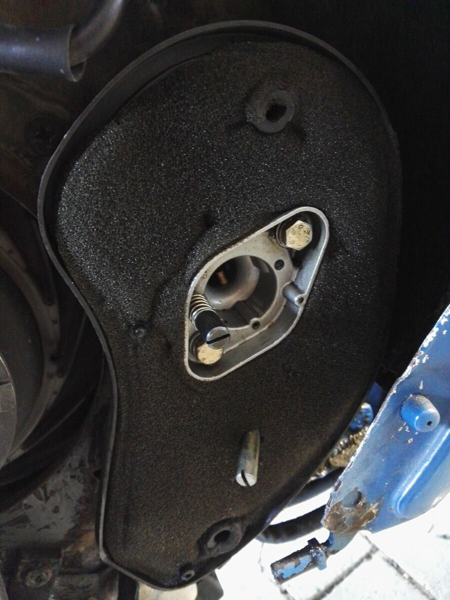

    Die Vespa läuft sehr unruhig. Wie ich bereits geschrieben habe, kann ich den Motor noch nicht warm fahren. Allerdings verstehe ich den Sinn meines Luftfilters nicht. Hier kommt endlich Ihr ins Spiel. Verbaut ist ein FHBB 16 14. Baut man den Luftfilterkastendeckel herunter, sieht es nun so aus (Bild 1).
    Die Luftfiltermatte schließt also um die Ansaugöffnung herum.

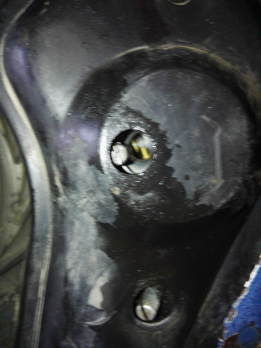

    Setzt man den Deckel wieder drauf, kann man durch das Loch der Gemischeinstellschraube direkt in den Vergaser schauen - Dadurch wird doch die gesamte Luftfilterkonstruktion sinnlos, da durch dieses Loch die ungefilterte Luft angesaugt wird. Macht es Sinn, dieses Loch abzukleben? (Bild 2).
    Wenn diese Frage geklärt ist, kann ich zumindest den Vergaser grob einstellen. Bisher bringt sie so gut wie keine Leistung. Leider hatte ich den Kompressionsprüfer nicht bei mir, als der Motor runtergeklappt war.

    Ich danke Dir vielmals. Ich werde wohl erstmal die Panzertape Lösung bevorzugen müssen. Danach berichte ich wieder. Wie ich den Vergaser einstellen, habe ich hier schon gelesen. Auch das weicht ordentlich von den 1,5 Umdrehungen als Standardwert bei der Gemischschraube ab, den ich kenne.

    Zum Thema Loch im Luftfilterkasten:
    Hier gibt es einen Stopfen, der in das Loch gehört.

    Ich habe vorhin das Loch abgeklebt, lief gleich schon etwas besser. Anschließend habe ich den gesamten Vergaser mal rausgebaut und gereinigt und anschließend noch das Getriebeöl gewechselt. Es waren nur geschätzte 300 ml drinnen..
