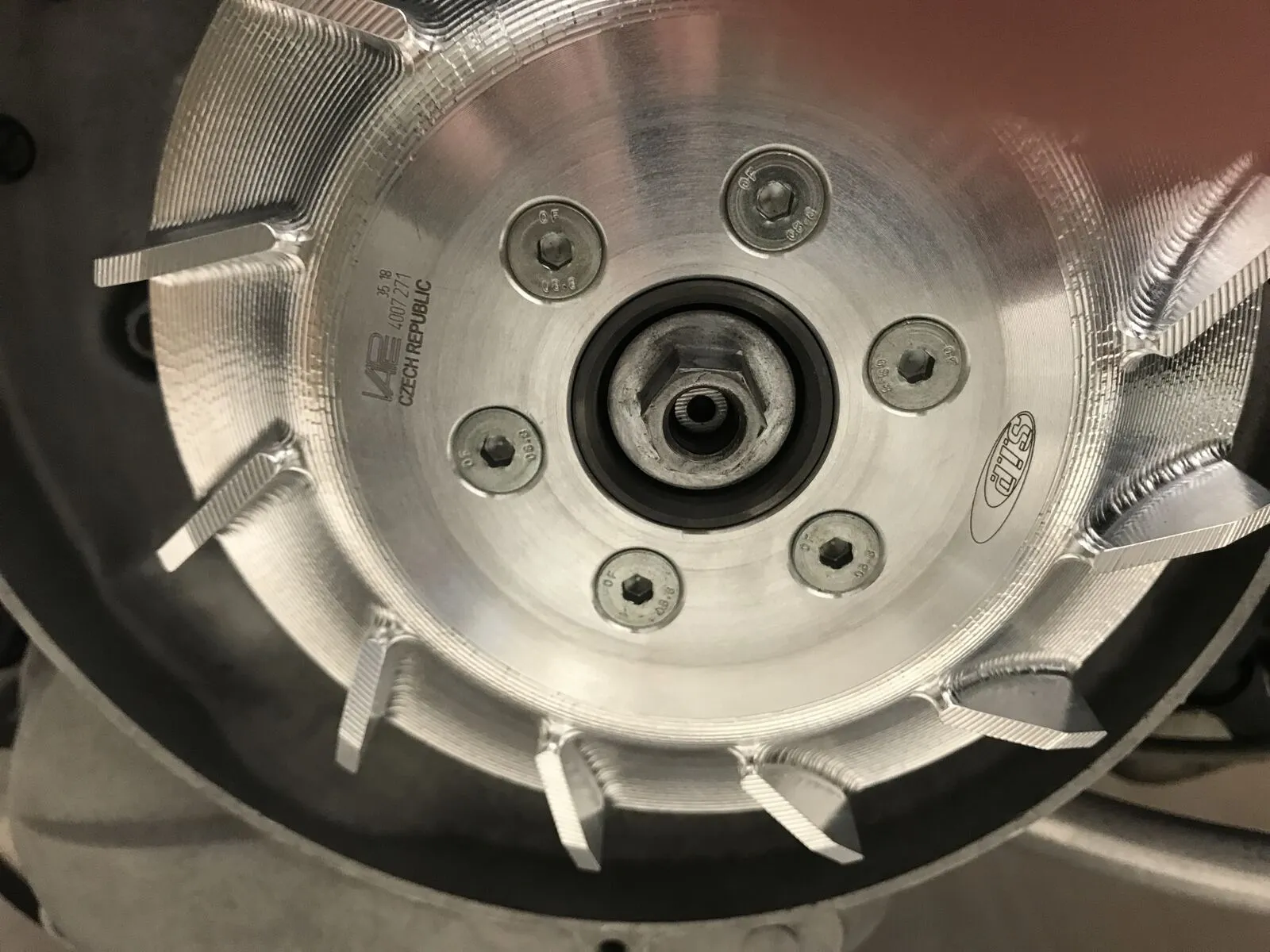

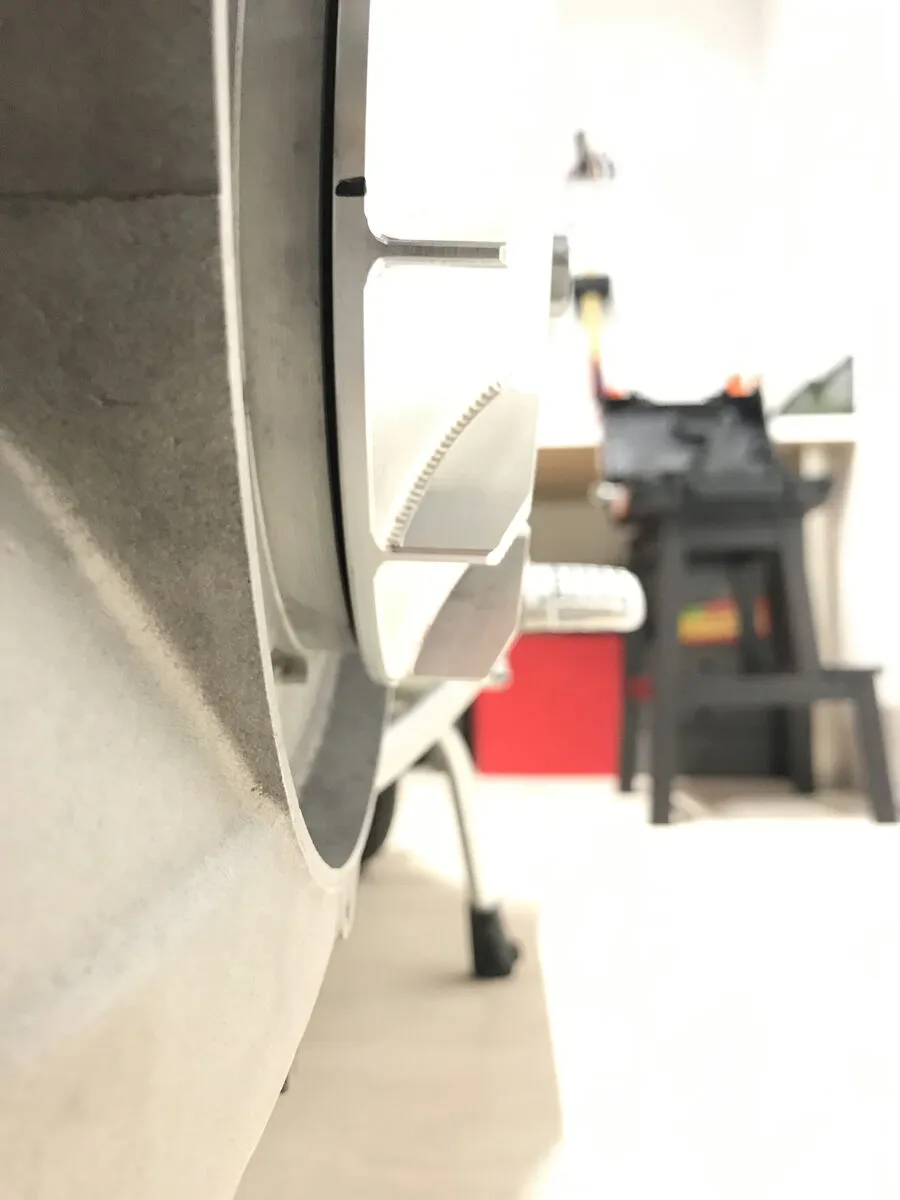

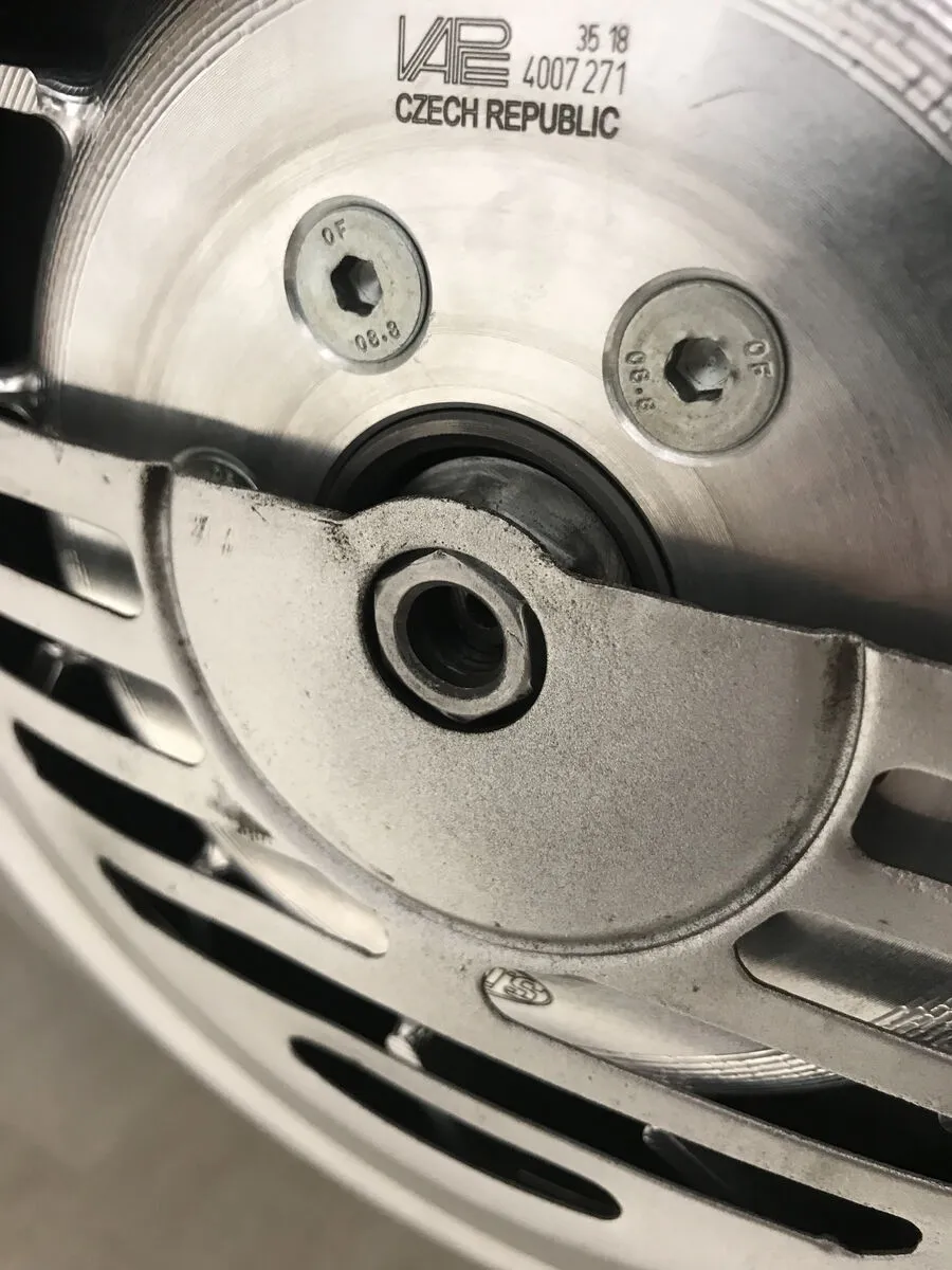

    Alte Kontaktzündung flog raus, die Vape ohne verstellbaren ZZP rein. Folgendes: die Mutter des Lüfterrads greift jetzt nach Montage der Vape nur noch 3-4 Windungen. Mutter ist aber fest und zieht das Polrad nicht weiter ran. Dennoch:
    - Der Abstand zur LüRa-Abdeckung ist jetzt echt klein, Abstand von Mutter zum Auge der Abdeckung bei 1-2 mm. Andere Mutter? Trotzdem mit Sternscheibe?
    - Die Nut im (hässlichen) Lüfterrad, mit der sich SIP so rühmt, verdeckt außerdem nicht die Kante des Motorgehäuses um die ZGP. Siehe Foto 1
    Mir fiel auch auf, dass der Zündfunke eher schmächtig ausfällt. Außerdem kein Licht, außer wenn ich die Bremse trete ein leichtes glimmen. Kann aber an der Verdrahtung liegen.
    Jemand Erfahrung mit der Vape und kann mir sagen, ob das richtig sitzt? Ich tippe wegen der fehlenden Beleuchtung und des dünnen Funkens, dass das Polrad vielleicht nicht richtig über den Spulen sitzt.
    Übrigens habe ich nun eine offizielle Antwort zum eigentlichen Topic erhalten, SIP sagt:
    "Hi!
    Habe mir noch mal unser Video angeschaut. Es ist so dass es unterschiedliche Motortypen gibt.
    Nicht bei allen macht das Lüfterrad am Motorgehäuse dicht.
    Bei dir ist alles in Ordnung vom Abstand und der Spalt lässt sich nicht vermeiden. Was aber keine
    Beeinträchtigung in der Funktion hat."
    Tja, dann ist es also doch ok und ich habe schlicht zu viel erwartet.
    Gibt es denn auch elektronische Zündungen, bei denen der Lüfter mittels Nut so über dem Staubschutzring liegt, dass es "abgedichtet" ist? Kennt das einer?
    V50 Special (V5B3T)/Pinasco 102 ccm/Mazzucchelli Race/Dellorto 19.19/3.00 Primär

    Meine Vespatronic hat z.B. einen ca 5mm Spalt zwischen Staubschutzring und Lüfter, kein Problem.

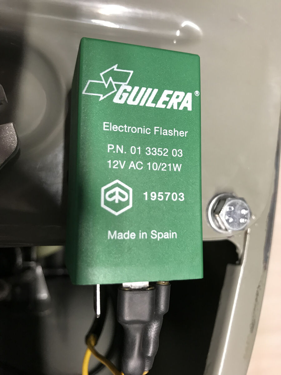

    Blinker machen allerdings Kirmes, meist durchgehend, ab und an blinken, dann aus, wieder an, völlig willkürlich.
    Regler ist wie vorher, der hier. Der einzige, mit dem ich überhaupt blinken konnte (vorher, 6V)

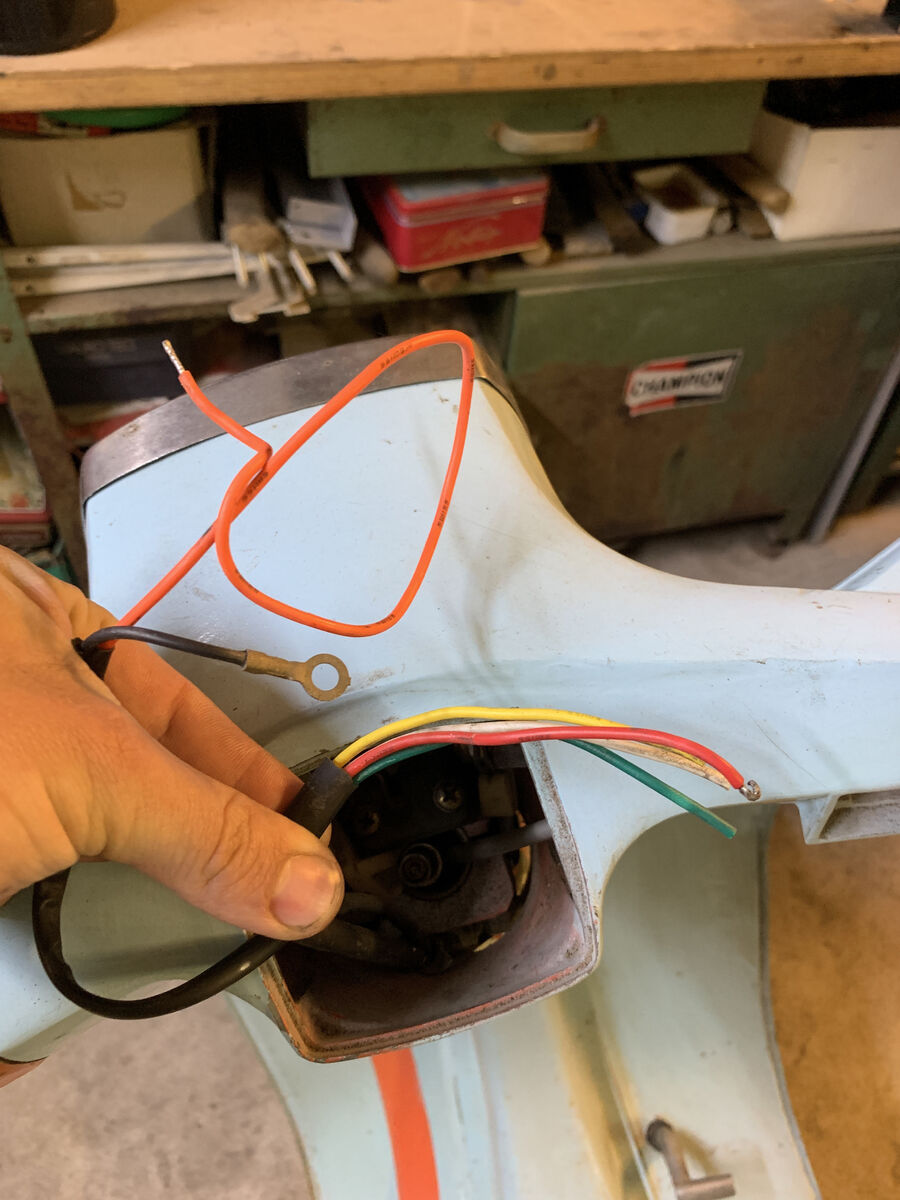

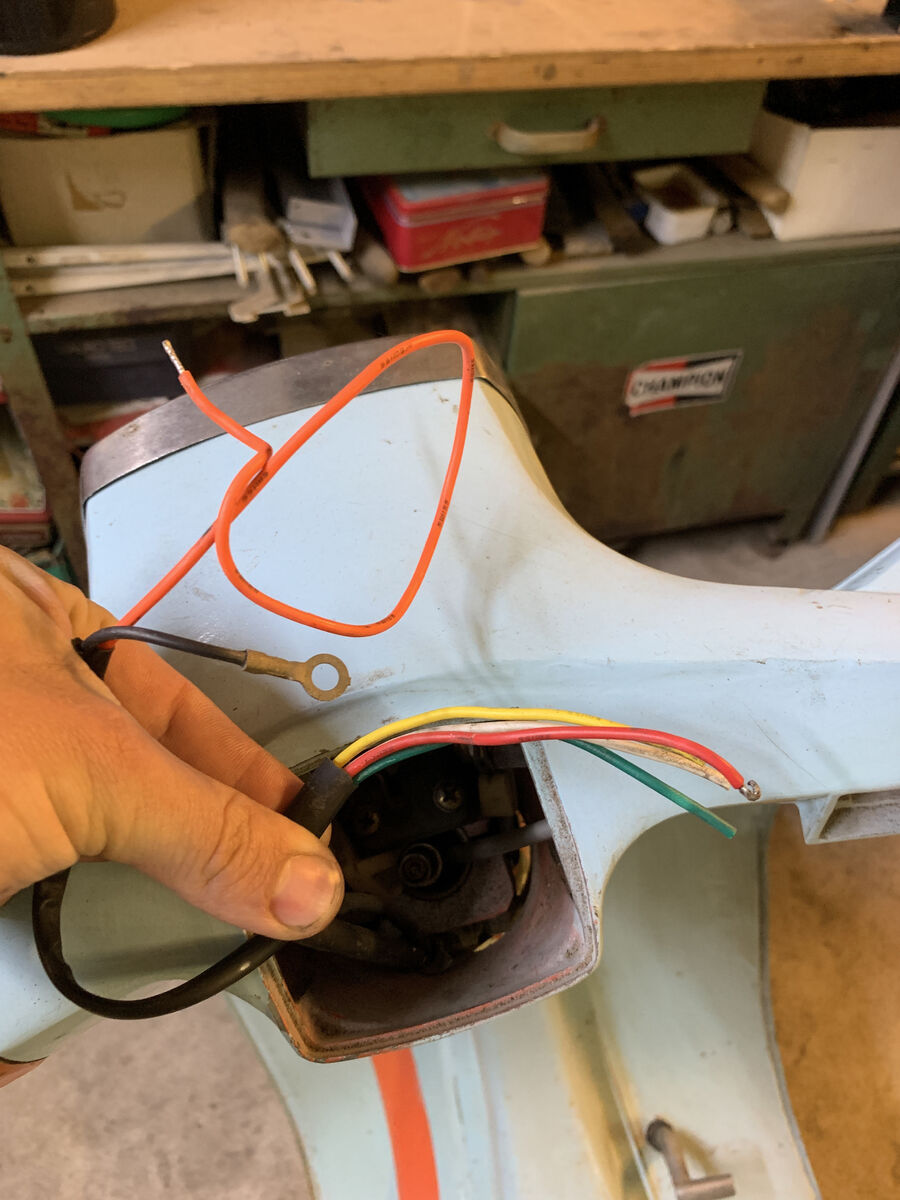

    Was davon liefert mir dann im lenkkopf was ? Kann mit den kabelfarben nicht so richtig was anfangen... was davon hat dauerplus? Sollte der SCK conversion kabelbaum sein...

    Wenn Du unten am Kabelbaum blau und rot auf plus vom regler gelegt hast, sollte rot Strom für's Licht, Weiss Strom für die Hupe, gelb für standlicht/rücklicht und grün der kill sein.
    Weiss und rot haben dann Dauerstrom

    Ich hab da unten nur einen kontakt.. :/ sollte ich da blau und rot drauf knüppeln?
    Anklemmen dann direkt auf den lichtschalter ? oder den beim lichtschalter beiligenden kabelbaum entsprechend konfektionieren dass ich keine 20m kabel im lenkkopf hab?
    gibt es 12V Sofitten? dann hätte ich vorne auch n Standlicht.. wäre auch relevant fürs nächste projekt.. da bräuchte ich Tarnscheinwerfer :S
    Ja
    Beiligenden Schalter nutzen, da grün gelb rot weiss drauf klemmen.
    Natürlich gibt es 12V sofitten
    Ich warte jetzt mit dem einziehen auf schlechtes Wetter und hab den Kabelbaum also noch nicht inspiziert. Aber: blau und rot auf Plus vom Regler, dann Im Lenkkopf aber nur noch rot, kein blau, aber weiß und gelb?
    Weiß und gelb beziehen woher Strom? Vom roten (ab Schalter im Lenker?)
    Und der blaue geht dann zum Bremslichtschalter?
    So wie ich das verstanden hab geht blau aufs bremslicht, der rest wird durch rot im
    Lenkkopf versorgt.
