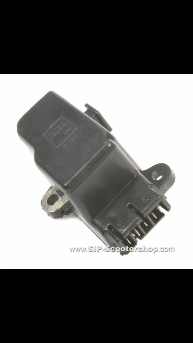

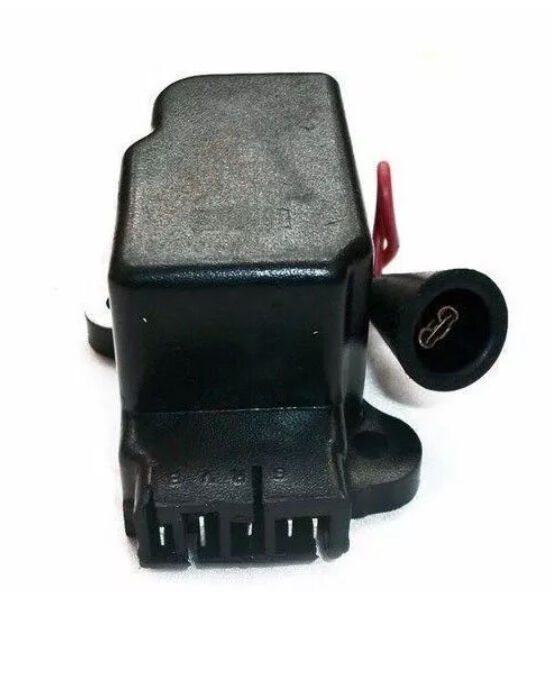

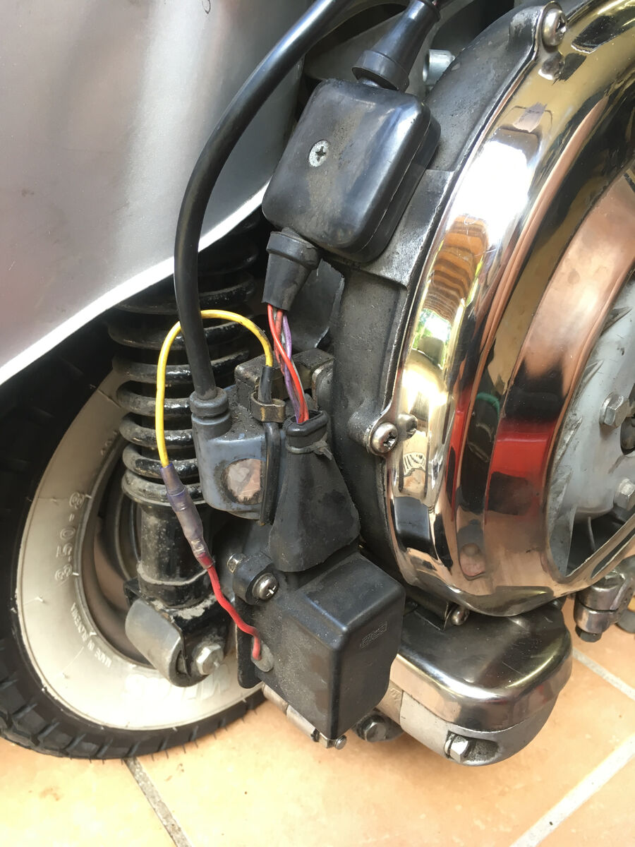

    Kennt sich jemand mit den bajaj cdi aus zufällig?
    Weil die ich drin habe ist mit Kabel . Gibt’s nur aus Indien und bei uns gäbe es eine mit Stecker. Ist da ein Unterschied oder generell gleich?

    Das ist schon die Richtige.
    Bei Dir ist die Platzierung der Zündspule und der elektronischen Einheit vertauscht, dadurch ist der Weg zur Zündspule länger und daher ist bei Dir das Kabel verlängert worden.
    Die Bajaj Chetaks haben eine eigene Blechhalterung, wo als erstes die Zündspule platziert ist und darüber die CDI, dadurch geht sich das dann mit dem Stecker optimal aus.

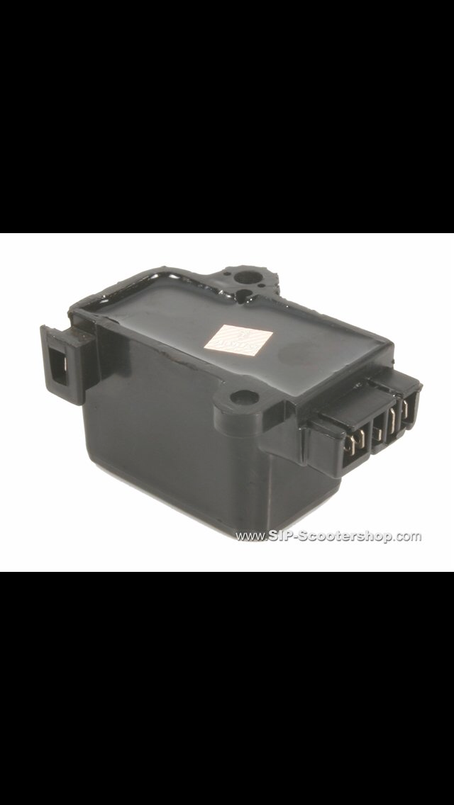

    • June 18, 2019 at 19:05
    • #58
    125vnb6
    Das ist ein Missverständnis.
    Ich habe die von den beiden Bildern ja verbaut. Dass das Kabel verlängert ist ist mir klar.
    Es geht darum dass es zum Beispiel beim sip nur diese gibt ohne Kabel:
    Die ist verfügbar in Deutschland!
    Die mit Kabel nur in Indien Lieferzeit 1 Monat min.
