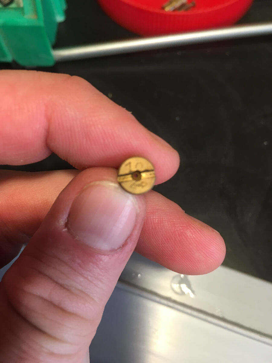

    Hauptdüse 10?????
    Schau mal richtig nach
  • lange75
    95
    Smallframe
    • July 31, 2019 at 16:42
    • #22
    10 steht auf der Hauptdüse ich hab da nichts tun gefummelt

  • lange75
    95
    Smallframe
    • #23
    leider unscharf kann die aber gerne noch mal raus bauen

    Ok kann auch 1.0 sein 🤔

    vergaser ist 16.16 shb Dell orto

    10 oder 70? :+6
  • lange75
    95
    Smallframe
    • July 31, 2019 at 16:57
    • #27
    Ja echt soll das ne 70 sein das ist das ja schon mal die richtige düse

    So eine 70iger, die wie eine 10er beschriftet war, hatte ich auch schon,
