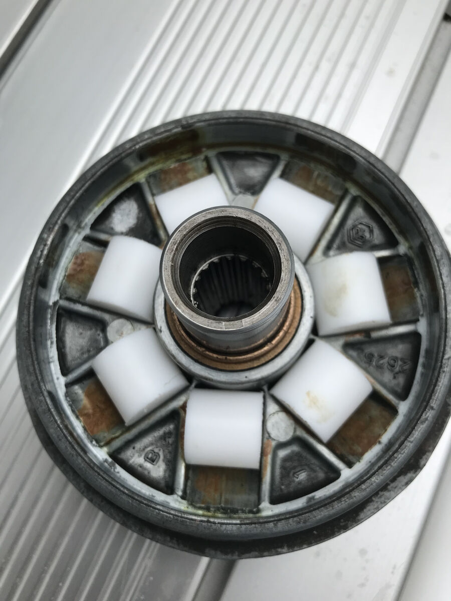

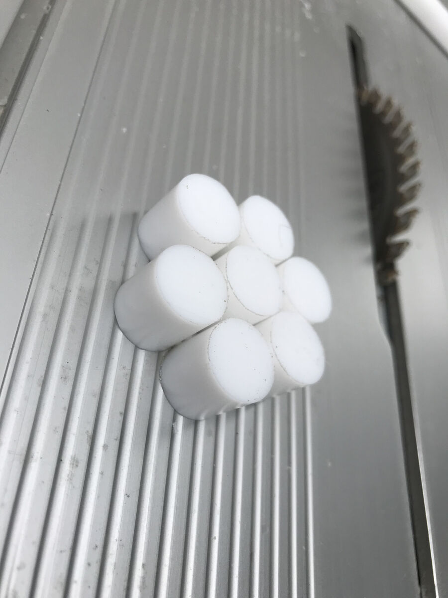

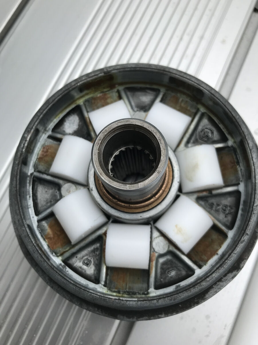

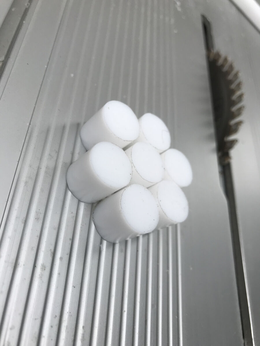

    Hi Boeppele,
    ich habe auch sehr lange nach Variatorrollen gesucht.
    Schlussendlich habe ich mir diese dann selbst angefertigt.
    Aus einem 15mm Durchmesser PTFE-Stab kleine Stücke (15mm lang) abgesägt und in der Mitte auf der Stirnseite ein Loch reingebohrt. Wenn ich mich recht erinnere 5,5mm Durchmesser.
    Die Kanten abgefast und mit Kupferpaste in den Variator eingesetzt.
    Laufen jetzt schon 1000 km ohne Probleme.
    Tom
