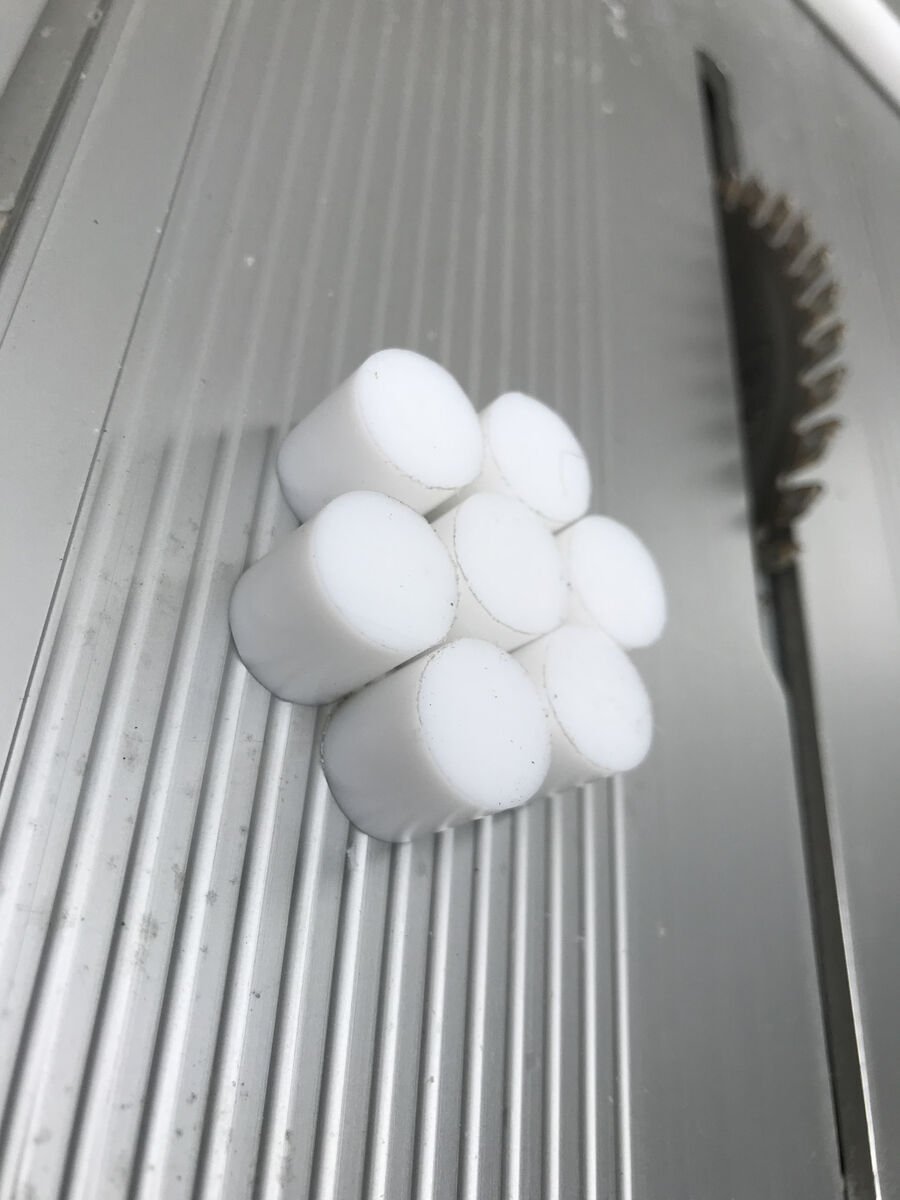

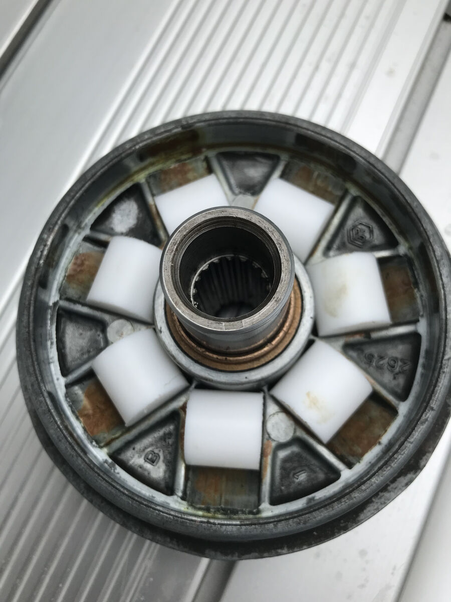

    Hi Boeppele,
    ich habe auch sehr lange nach Variatorrollen gesucht.
    Schlussendlich habe ich mir diese dann selbst angefertigt.
    Aus einem 15mm Durchmesser PTFE-Stab kleine Stücke (15mm lang) abgesägt und in der Mitte auf der Stirnseite ein Loch reingebohrt. Wenn ich mich recht erinnere 5,5mm Durchmesser.
    Die Kanten abgefast und mit Kupferpaste in den Variator eingesetzt.
    Laufen jetzt schon 1000 km ohne Probleme.
    Tom

    Hallo Tom,
    nachdem dieser Eintrag ja schon über ein Jahr alt ist, laufen die selbstgemachten Rollen noch immer problemlos?
    Gruß Roland

    Da haben wir andere Threads dazu.
    Die Haltbarkeit der Teflonrollen sind stark begrenzt da das Material nicht für diese Eigenschaften ausgelegt ist.
    Wärme und Reibung unter Druck.
    Rollen aus POM Vollmaterial kommen auf knapp 4gr.
    Alternativ kann man auch auf 16mm Aussendurchmesser gehen bei einem 75ger. Bringt gute 5kmh.
    Als Fett bitte Variomatikfett nutzen.
    Gibt s von Malossi und Polini.
    Härtet nicht aus und hat eine lange Oberflächenhaftung bei Wärme.
    Lagerfett saut alles ein und bleibt nicht an den Rollen.
    Kupferpaste und Teflonfett bildet unter Wärme und Zeit eine Kruste die den Dreck sammelt.
    Grüße Mario
