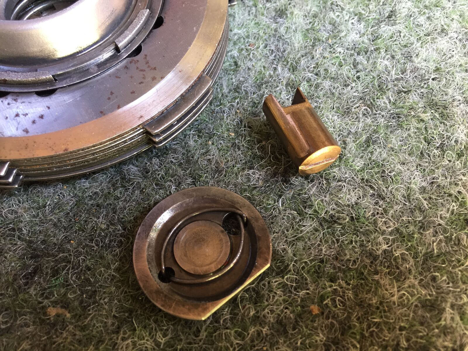

    Kupplung ist draußen!!! yohman-)
    Über Nacht ruhen lassen und heute nochmal mit einem anderen Schraubenzieher an den Überständen der Lamellen rausgepopelt. Ging dann ganz leicht.
    Kein abgerissener Abzieher sondern ein Ölblech, Federteller oder vielleicht Dings...
    Diese Kupplung wird wohl an der Stelle mit dem Ausrufezeichen ausgehebelt. Dazu muss man sie wohl auf 11 Uhr drehen. Und man muss das wissen...
    (Die Macken im Korb sind nicht von mir.)
    Nach den Kleinteilen und Recherche in Ersatzteilseiten zu urteilen ist das wohl keine XL2 Kupplung.

    Um das Thema abzuschließen:
    Der Abzieher passt nicht, da es sich um eine Kupplung mit doppelter Feder handelt.
    Die zweite Feder sitzt in der Mitte der Hauptfeder und wird von einem Federteller bedeckt.
    Hier passt der klassische Abzieher nicht drauf und man muss die Kupplung heraushebeln. Beschreibungen dazu sind ja einige hier in den Antworten zu finden.
