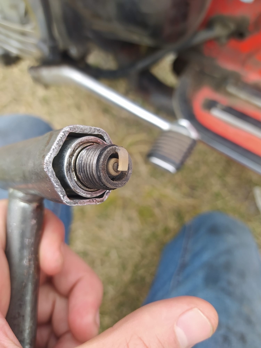

    kalt qualmt sie ganz ordentlich (für mich zu stark) aber warm sieht das doch ganz gut aus.
    Um den Kicker hast du ganz schön viel Siff!
    Mach mal die Zylinderhaube und die Polradabdeckung ab - vielleicht sieht man da noch etwas mehr.

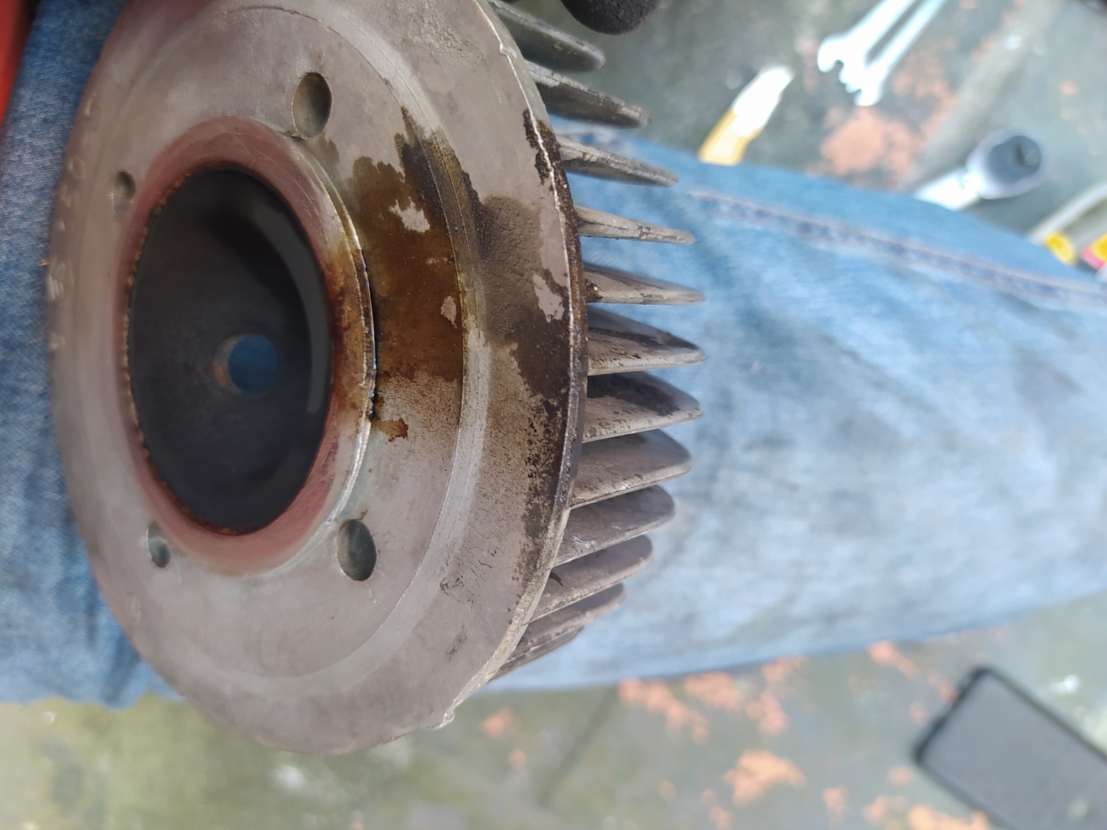

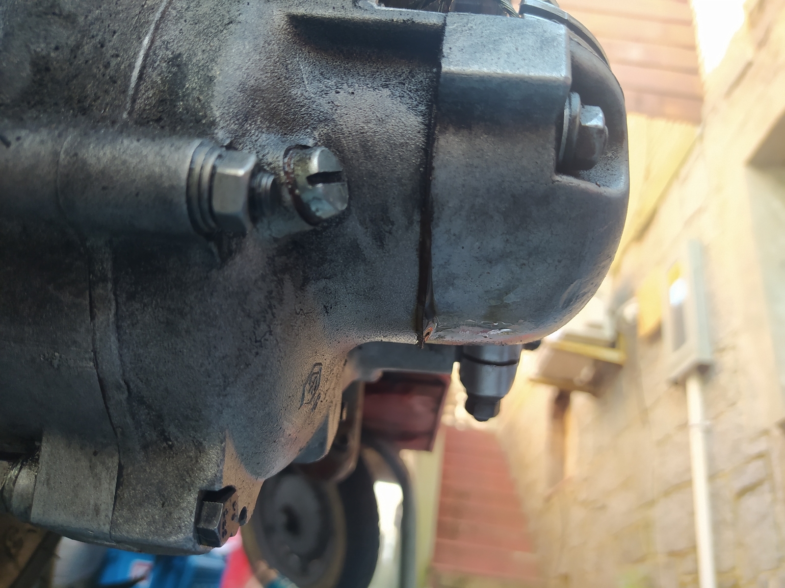

    Ist das nicht etwas zu viel Schmodder, der da an der Fußdichtung rausdrückt? Wie kommt es dazu? Schlechte Fußdichtung? Schlecht angebracht?

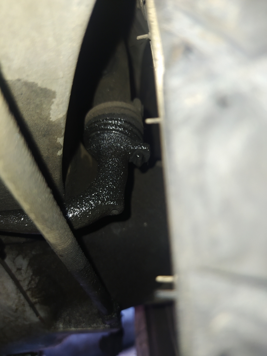

    Kupplungsarm auch nicht der trockenste

    Dazu das 75 kmh Kerzenbild so. Für HD 110 etwas hell finde ich. Dazu so kleine Bröckchen auf der Kerze.
    Ich krieg die Punkte nicht verbunden. Vielleicht macht das alles für jemanden von euch Sinn.

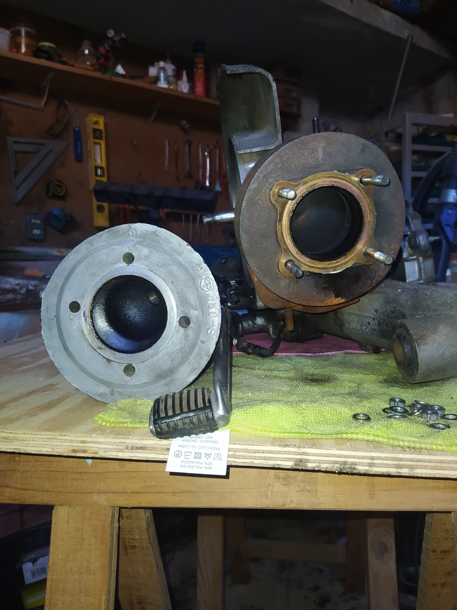

    Okay, amtlich ist schon mal, dass hier definitiv nicht dicht war. Nicht allzu gravierend undicht meiner Ansicht nach, aber undicht ist halt undicht.
    Ich habe alles auseinander gebaut und vorerst dabei belassen, noch nichts gereinigt oder repariert, für den Fall, dass hier noch jemand andere Bilder aus einem anderen Winkel oder so anfordert. Ansonsten werde ich später nochmal die Glasplatte rausholen und den Kopf mit Edding prüfen. Sollte der schön plan sein, mach ich mit dem Zylinder weiter.

    Der Schmodder ist nun nicht sooo schlimm, allerdings auch nicht ganz in Ordnung.
    Ich würde den Zylinder auch noch mal auf der Glasplatte abziehen, genauso, wie den Kopf.
    Die Muttern am Kopf mit etwa 18-20 NM anziehen.
    Was aber nicht so gut ist, ist dass deine Vespa recht viel Getriebeöl verbraucht.
    Ich denke aber, damit wirst du leben müssen und immer wieder mal was nachfüllen.
    Es sei denn, du hast die Möglichkeiten, den Motor komplett neu abzudichten....
    Wenn der Motor mit der HD 110 bisher gut gelaufen ist, würde ich es so lassen, oder sogar noch fetter gehen. Das Kerzenbild dürfte von der heißeren Verbrennung des wahrscheinlich angesaugten Getriebeöls kommen.

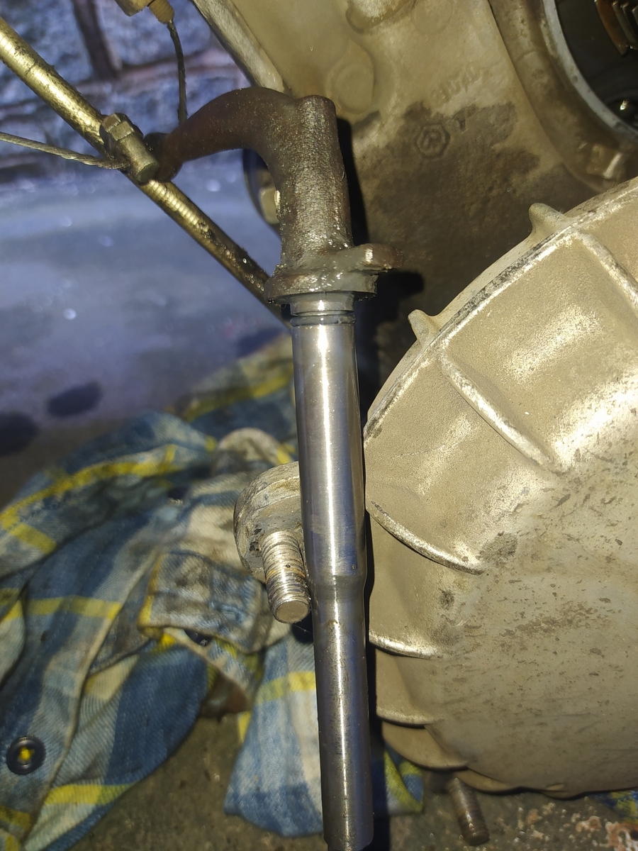

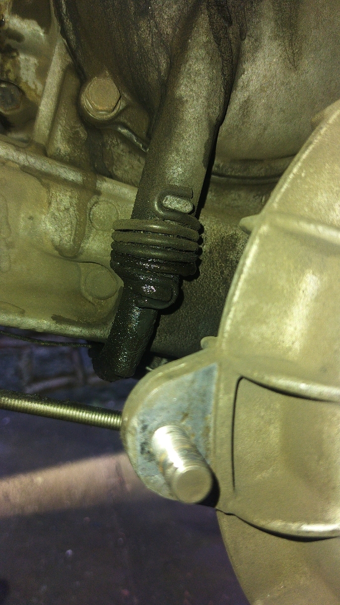

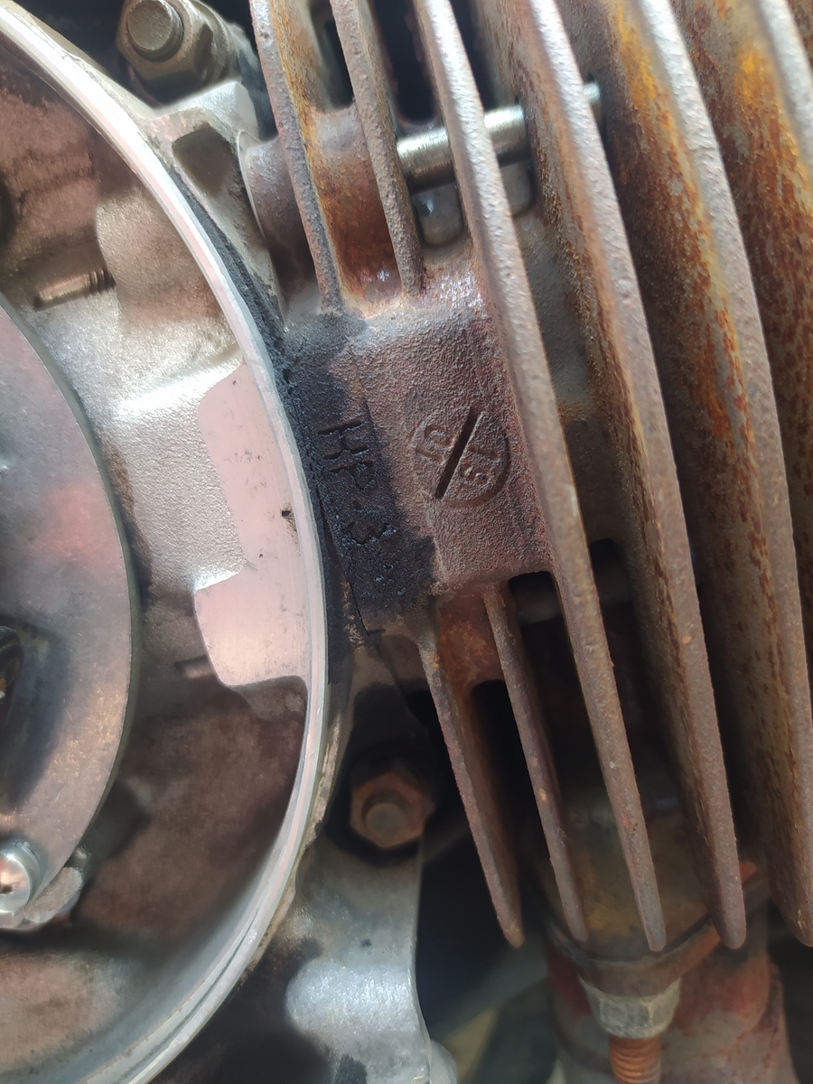

    Also Ursache des Ölverlustes war und ist vermutlich eine Kombi aus Schaltraste und noch viel mehr Kupplungsarm. Siehe Fotos.
    Kopf ist, war wunderbar plan. Habe jetzt mit etwas Dichtmasse angezogen und hoffe damit war es das dann.

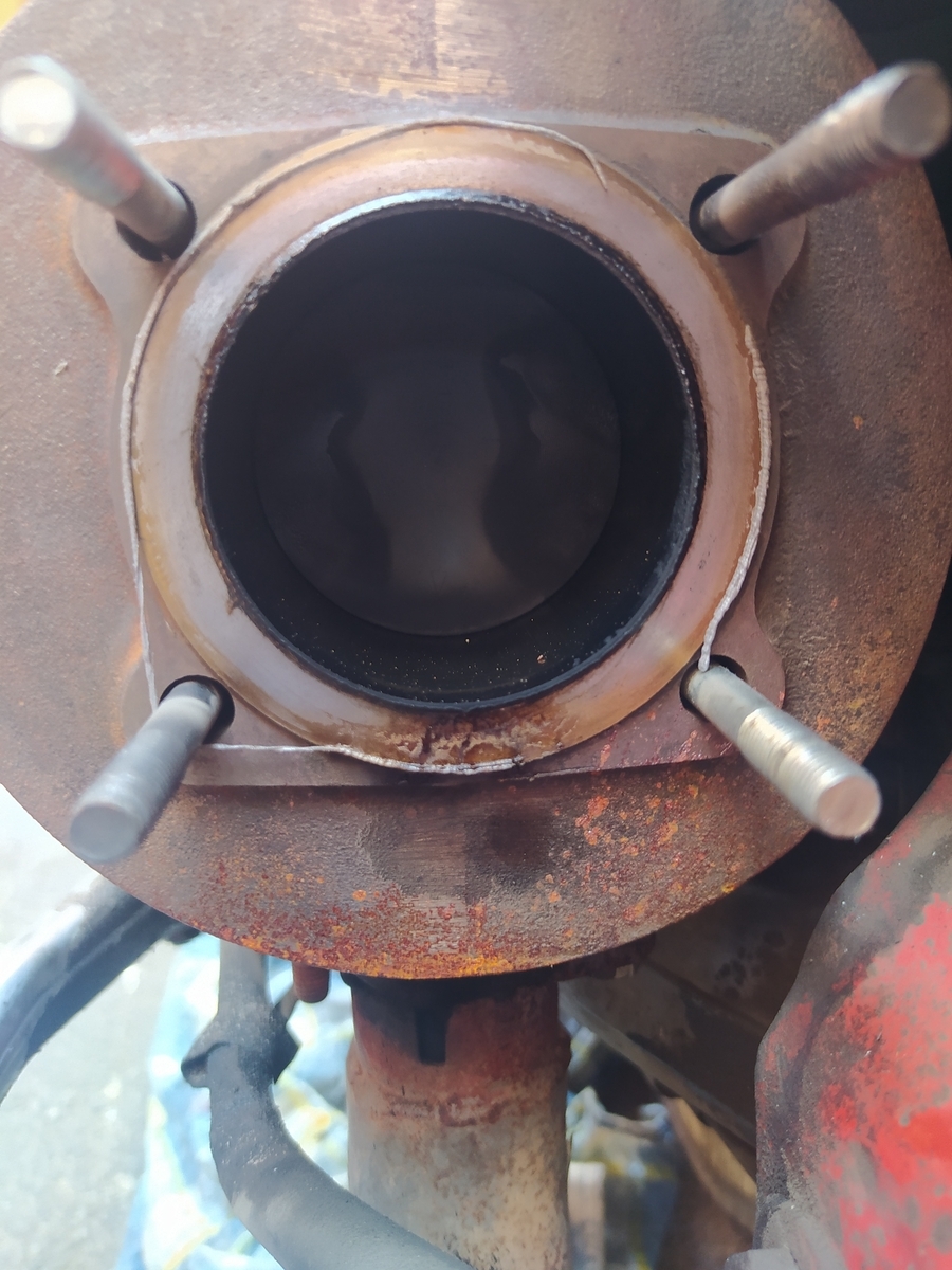

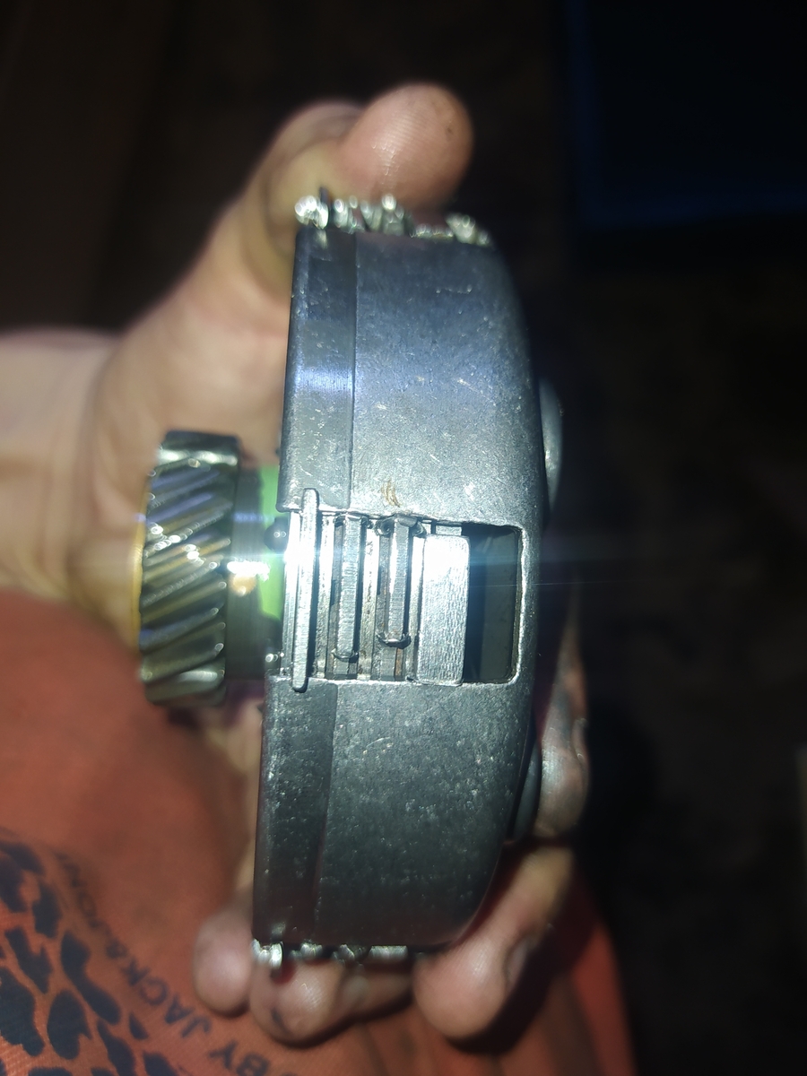

    Ich hatte zwischenzeitlich mal wieder Covid. Die Karre lief ja zuletzt einige Tausend km ganz rund. Ein Tag vor Sao Paulo aber stottern im oberen Bereich. Außerdem gefühlt wie ne Drossel bei 75 bis 80 kmh und wieder mal ne sehr helle Kerze trotz HD110.
    Habe dann Benzinschlauch gecheckt, Tankentlüftung durchgeblasen, Vergaser gereinigt. Keine Besserung.
    Habe mich dann mit viel Wechselgas, max. 65 und zig Pausen nach Rio gerettet. Da ich aber den gottverdammten Amazonas durchqueren und kein Risiko eingehen will, hab ich jetzt den Motor aufgemacht. Morgen gehe ich zu nem Klassikvespa Mechaniker und baue mit dem die neuen Lager und Siris ein.
    Ich teile mal paar Bilder. Vielleicht schafft es der ein oder andere trotz Zeitverschiebung noch mir paar Worte dazu zu sagen.

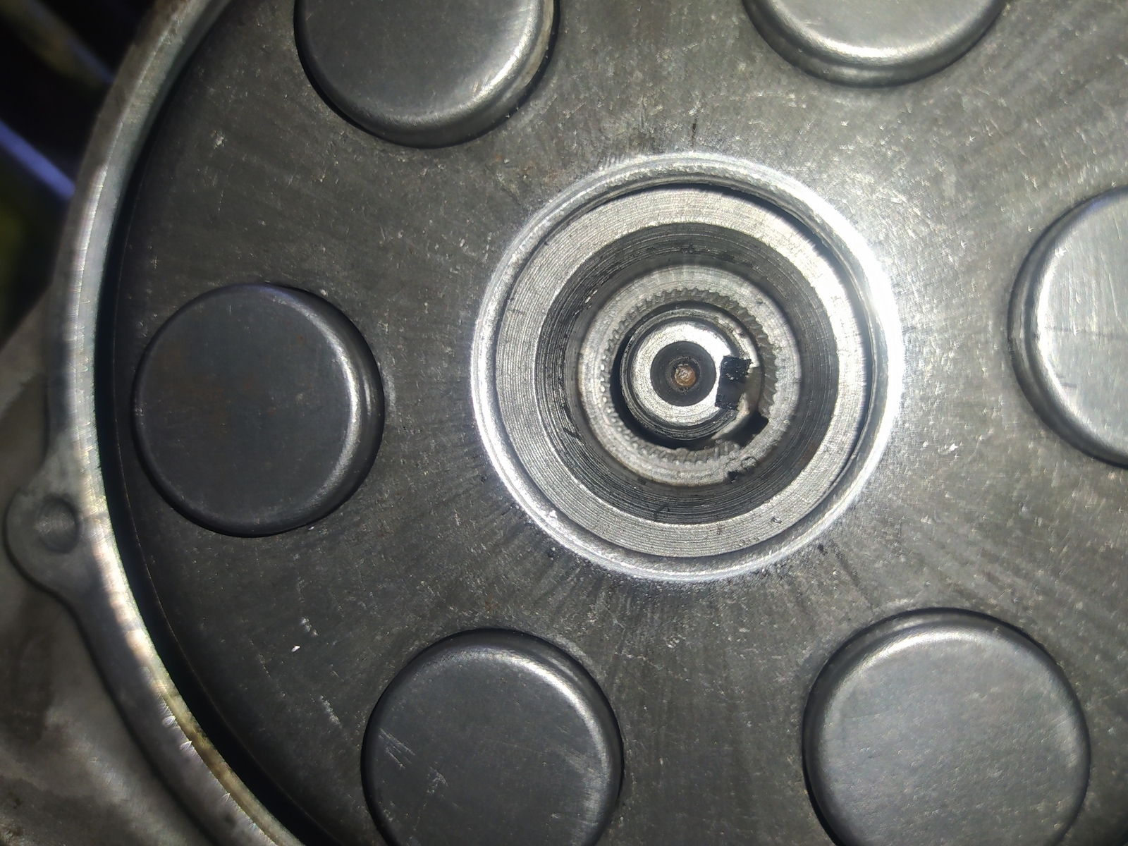

    Die Reibscheiben hat es wieder erwischt. Wie kommt sowas? Lose Kupplungsmutter? Habe die BGM Mutter mit sogar noch etwas mehr Drehmoment angezogen, als vorgegeben.

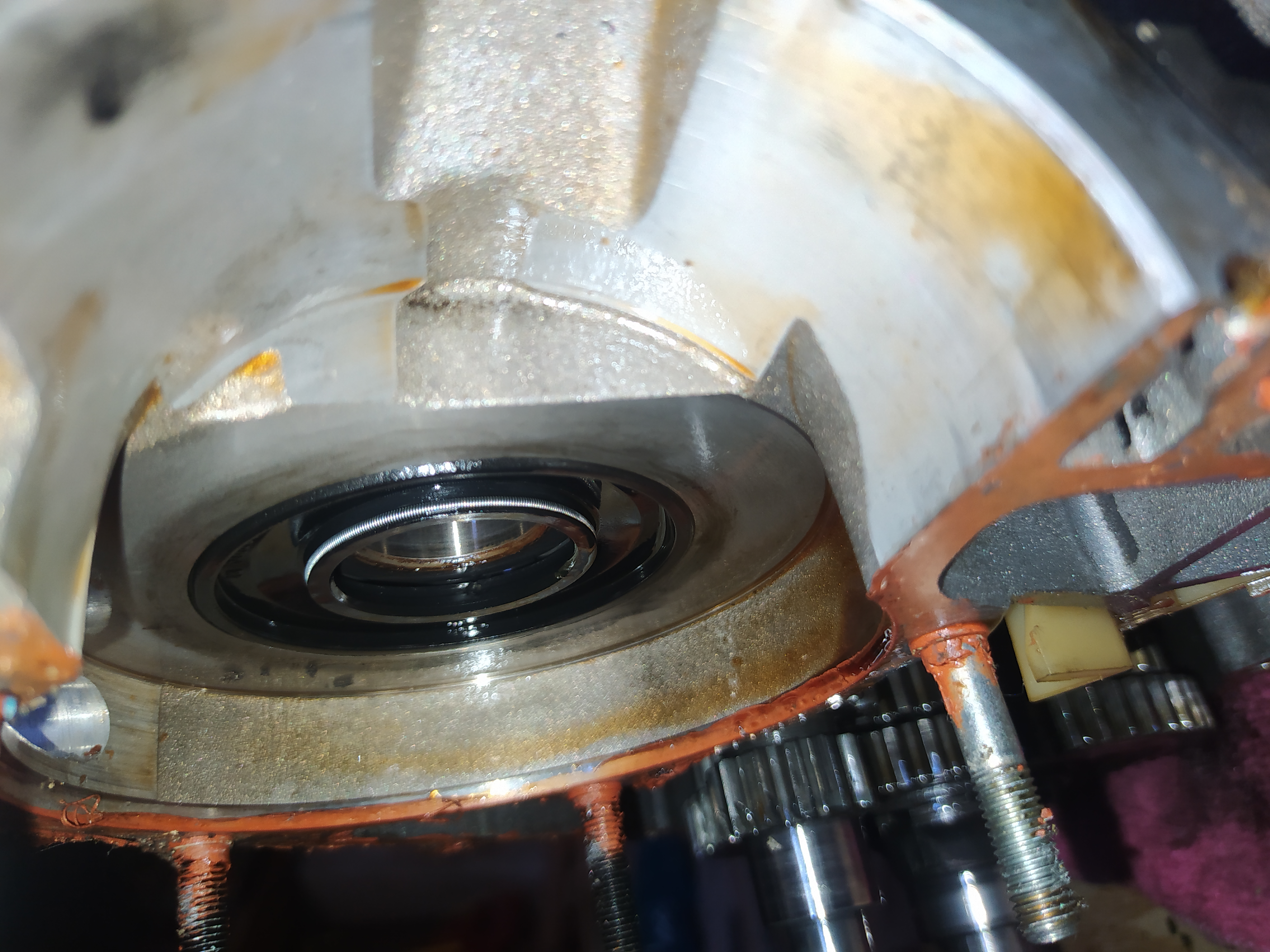

    Der Kurbelwellensiri ist einerseits wunderbar bündig und auf der anderen würde ich schätzen etwa nen halben bis ganzen Millimeter überstehend. Was hat das für nen Effekt oder Folgen beim Fahren?
    Edit: Ich hänge ebenfalls noch ein Video an, wo ich mal den ganzen Motor abfilme. Ich habe ja weiter ohne Ende Getriebeöl verloren. Der Kupplungsarm scheint dieses mal aber trocken. Einer ne Idee wo es rausgesifft haben könnte?
    Immerhin der Kopf war dieses Mal wohl dicht.
    Bilder gehen grade nicht raus. Brasilianisches Internet 🙄 Ich versuche sie nach und nach hinzuzufügen.

    Wow die Kupplungsscheiben sehen ja böse aus, die hat es komplett gepilst. Wenn der Siri nicht bündig sitz kann es zu falschluft kommen.

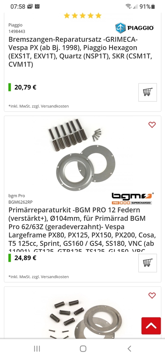

    Da scheinen die Ruckdämpfer kaputt zu sein. Wenn du den Motor aufmachst, höre mal, ob da was rasselt. Am besten gleich einen Repkit besorgen.

    Shit, ich weiß nicht mal was Ruckdämpfer sind. Wo sollte was Rasseln? An der Kupplung? Ich schüttel mal die Kupplung durch. Momentchen...
    Die Federn habe ich vor 6.000 km in Santiago de Chile noch zusammen mit dem Kupplungskorb erneuert.
    Edit: Die Reibscheiben sahen ja in Chile schon mal so aus, als der Motor da auf war. Da war allerdings die Kupplungsmutter böse lose und man kam zu dem Schluss, dass das der Grund war.
    Vielleicht kann mir ja noch einer bisschen Info zu den Ruckdämpfern geben. Ich habe schon mal Google bemüht, bin aber nun auch nicht wirklich klüger als vorher,

    Guck mal hier:
    Das Set sitzt im Tannenbaum vom Getriebe. Du guckst darauf, wenn du den Kupplungsdeckel abbaust.

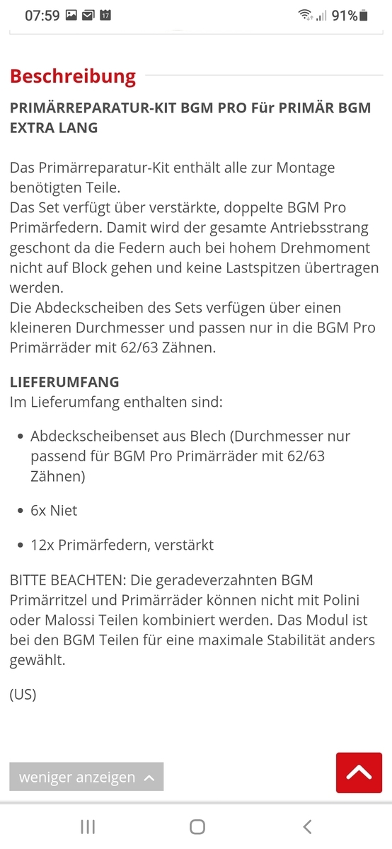

    Ich hoffe das ihr die Richtigen Federn und jeweils 2 Federn pro sitz verbaut habt.
    wie auf dem Bild vom Volker. Oder es sind welche Federn gebrochen.
