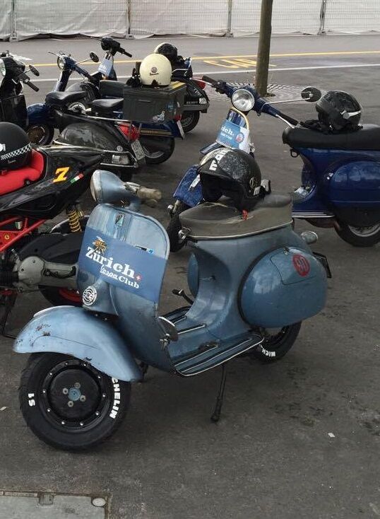

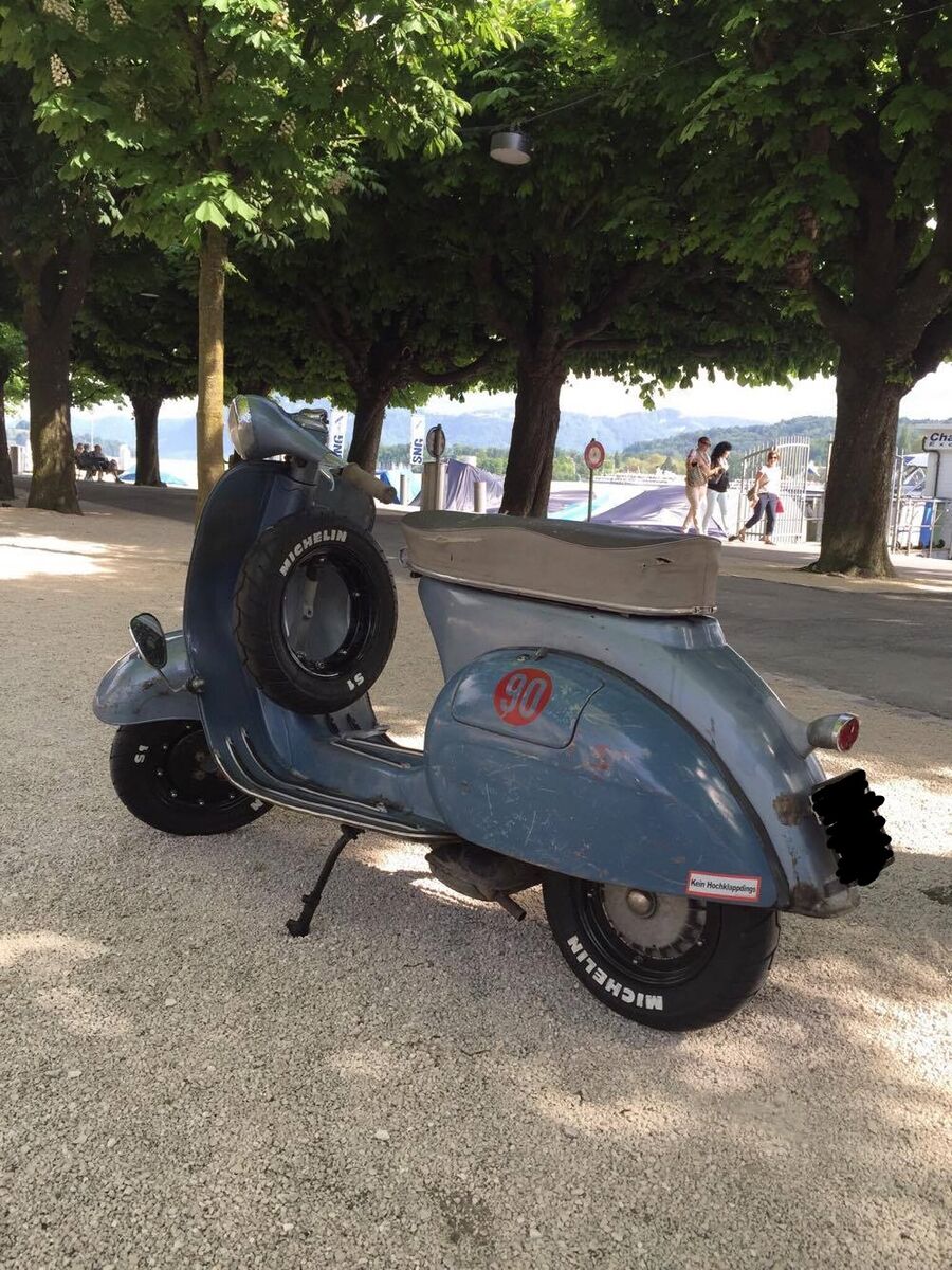

Hallo an die Gemeinde. Hat jemand von euch eine Vespa 125 super Bj 1965 die er von 8 zoll auf 10zoll umgebaut Hat? Oder vielleicht die umrüstfelgen drauf Hat? Vielleicht kann da wer ein Foto einstellen? Danke
Vespa 125 super Felgen und Batterie
Ich hab das bei einer VNA gemacht - hinten mit PX Motor, vorne mit ner anderen Achse.
Gibt beim ScooterCenter auch Umbausets.
ja eine Foto wäre nicht schlecht von Einer 125 super mit den umrüstfelgen.
Ich hab leider nur diese Bilder.
Hinten PX-Motor, vorne 10" GS-Felge, jetzt mit Achsumbau
und welchen Dämpfer hast du da genommen?
SIP in Verbindung mit 33er Stoffis-Feder
