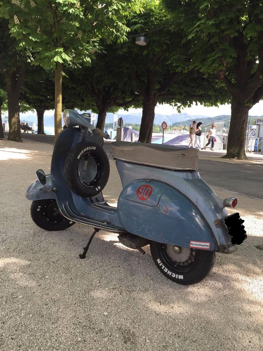

    Hallo an die Gemeinde. Hat jemand von euch eine Vespa 125 super Bj 1965 die er von 8 zoll auf 10zoll umgebaut Hat? Oder vielleicht die umrüstfelgen drauf Hat? Vielleicht kann da wer ein Foto einstellen? Danke

    Ich hab das bei einer VNA gemacht - hinten mit PX Motor, vorne mit ner anderen Achse.
    Gibt beim ScooterCenter auch Umbausets.

    ja eine Foto wäre nicht schlecht von Einer 125 super mit den umrüstfelgen.

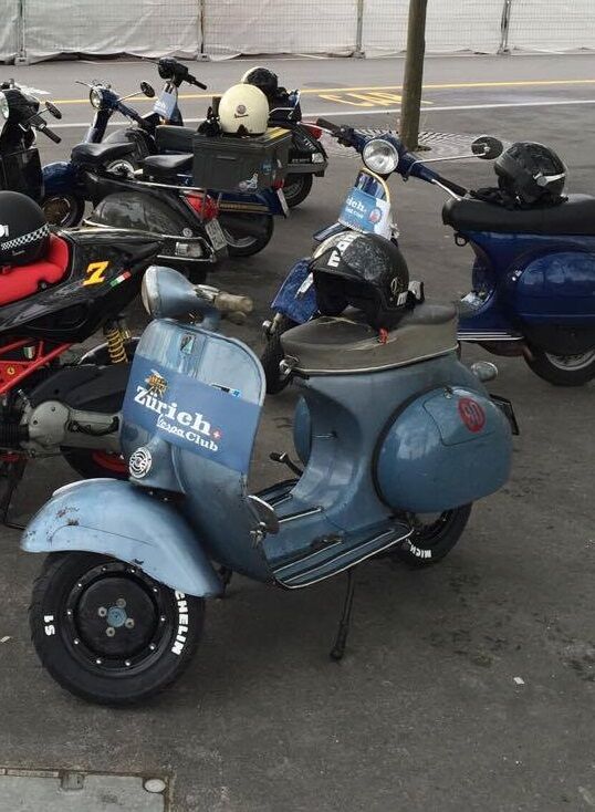

    • July 8, 2019 at 16:11
    Ich hab leider nur diese Bilder.
    Hinten PX-Motor, vorne 10" GS-Felge, jetzt mit Achsumbau

    und welchen Dämpfer hast du da genommen?

    • July 8, 2019 at 16:37
    SIP in Verbindung mit 33er Stoffis-Feder
