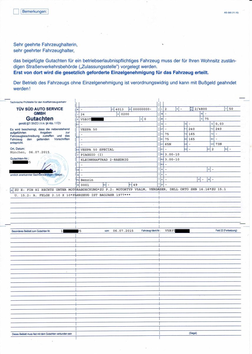

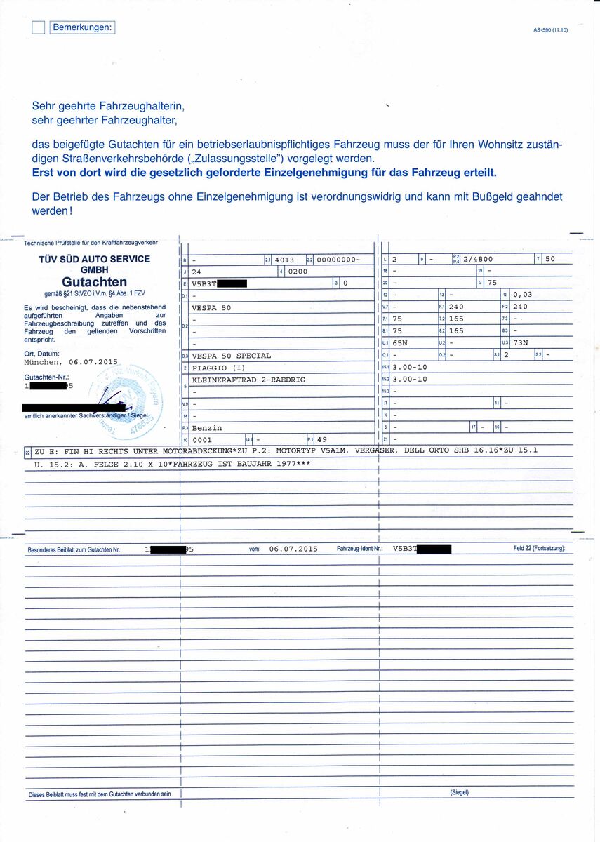

    Oder reicht es, wenn ich beim TÜV diverse Kopien von vergleichbaren Betriebserlaubnissen vorlege. Welche ich z.B. bei folgendem Link heruntergeladen habe:
    http://www.vespa-50.de/sonstiges/neue-papiere-abe.html
    Dabei handelt es sich z.B. um Unterlagen zum Modell V5B3T Vespa 50 Special. Ich habe mir auch digitale Kopien von den originalen Bedienungsanleitungen aus dem Netz besorgt.
    Daraus sollte der TÜV Prüfer doch alle Technischen Daten entnehmen können oder? Bzw. sollten doch mittlerweile beim TÜV im System die Daten vorhanden sein? Bin ja nicht der erste mit einer Vespa dieses Modells.
    Oder wird wert gelegt, dass ich ein offizielles Dokument vorlegen kann. Die nette Dame gestern bei TÜV konnte mir leider auch nicht weiterhelfen.

    Ein kompetenter Prüfingenieur holt sich das aus seiner Datenbank. Für eine 50er ist normal niemals etwas erforderlich.
    In welcher Ecke der Republik bist Du zuhause? Eventuell kann Dir jemand einen Ansprechpartner nennen.
    PS: Das abgebildetes Gutachten ist von demPrüfer in München schlechthin. Der tüfft auch meine.
