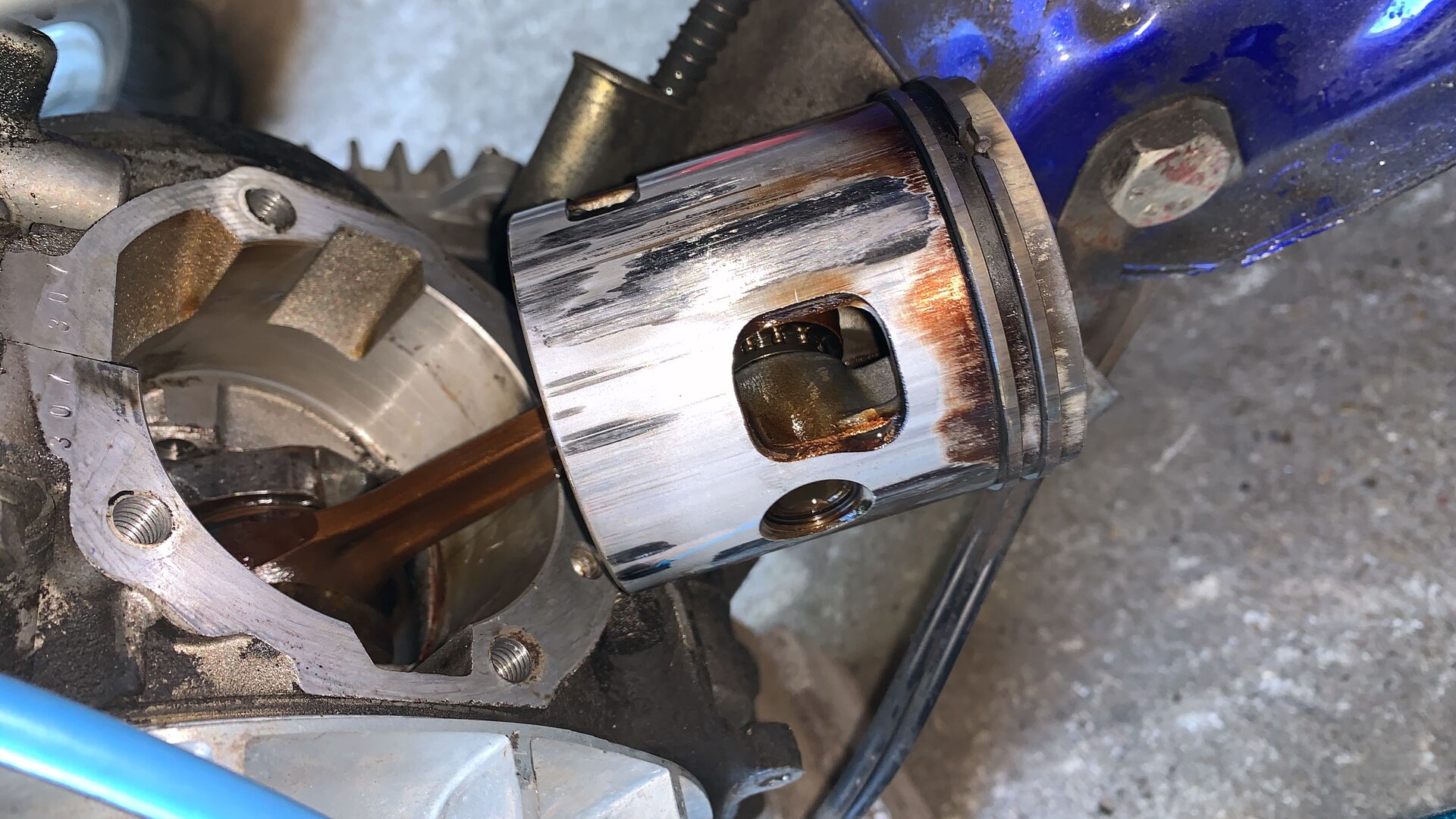

    Aber hab glaub ich den Schuldigen gefunden...
    Das der noch lief 😱

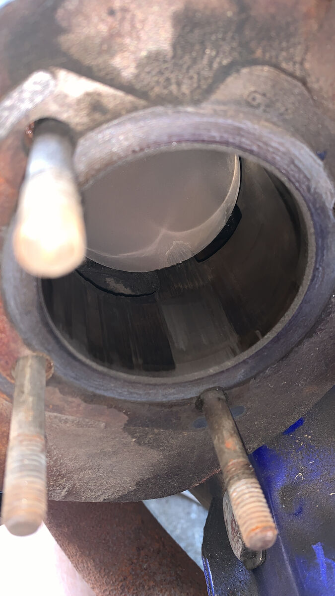

    • August 31, 2019 at 19:33
    Wie sieht denn der Zylinder aus?

    • August 31, 2019 at 20:28

    • August 31, 2019 at 20:35
    Klemmer wegen zu mager oder kein Öl.

    • September 1, 2019 at 10:22
    Sehr wahrscheinlich zu mager. Hatte nicht gerechnet das an meiner cosa der Joke so lange läuft. Hab also die Vespa mit joke eingestellt 😬
    Naja danach weis man es besser
