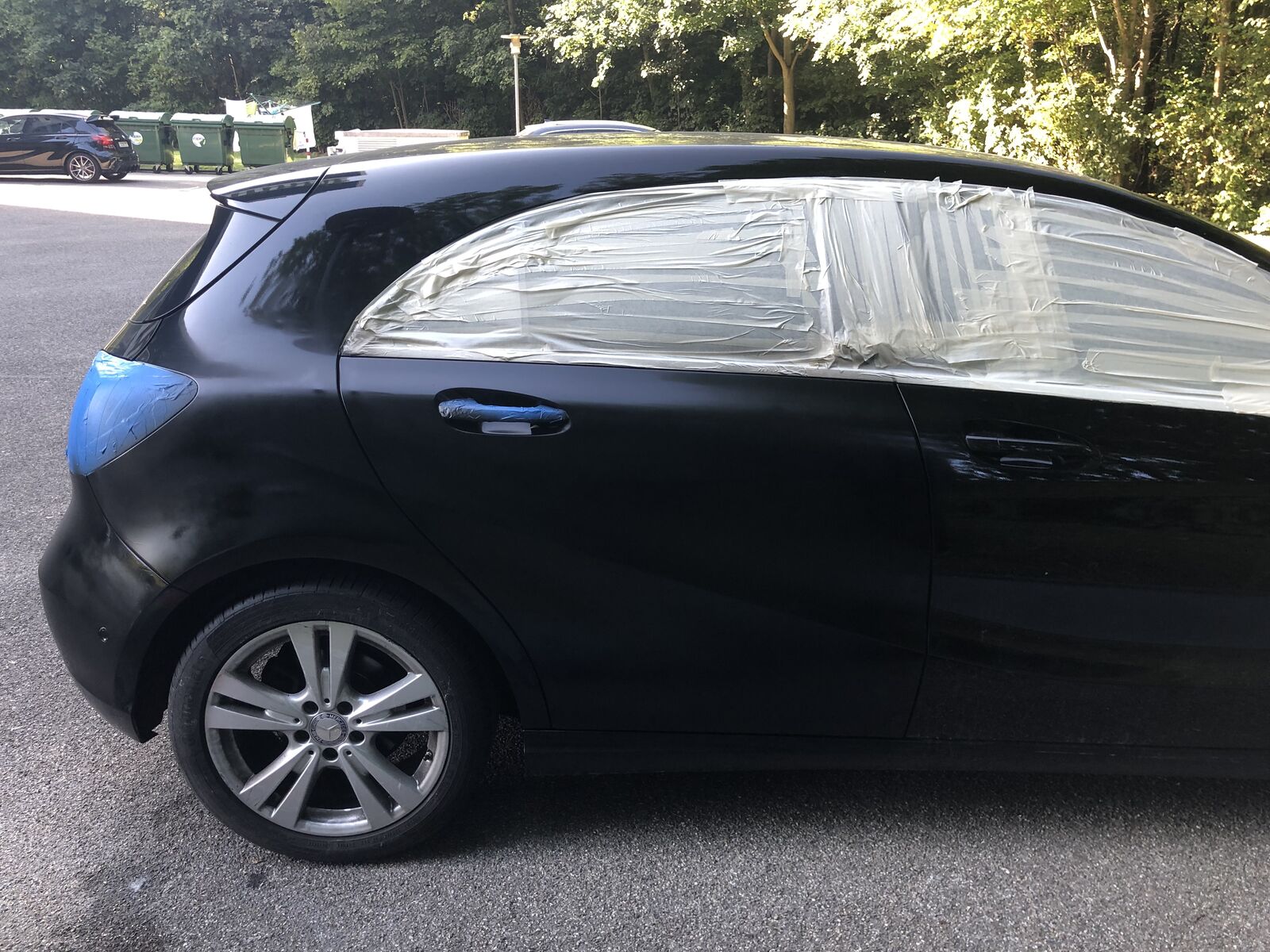

    Hallo
    Habe die Seite meines Autos mit einer 2K Arcyl Dose lackiert der Lack ist leicht glänzend und Rau geworden.
    Kann man den Lack mit einer Maschinenpolitur zum glänzen bringen ?
    Vielen Dank

    Hier das Bild

    Mit 3000er wasserschleifpapier bearbeiten und polieren. Oder neu Lackieren.

    Oder komplett matt Lacken
    Dann fällts nicht auf das es an einer Stelle scheiße aussieht :D

    Maaaaaaan, mit dieser Arbeit musst du aufpassen, dass du nicht wegen Wandalismus an Privateigentum verhaftet wirst :-4
    Lackierer ist ein Beruf, den man schon erlernen sollte klatschen-).
    Warum macht jemand so etwaslmao

    Sieht aus wie Wasserbasis, nicht durchgetrocknet und nur ein dünner Gang Klarlack, wir haben vor einiger Zeit ne Karre mit Nitro abgewaschen, der Vogel hatte versucht die Basis auf Glanz zu lackieren und hatte mittlerweile 10 Gänge davon drauf! Angeblich hatte man ihm nicht gesagt das noch Klarlack drauf muß, egal, davon leben wir...
