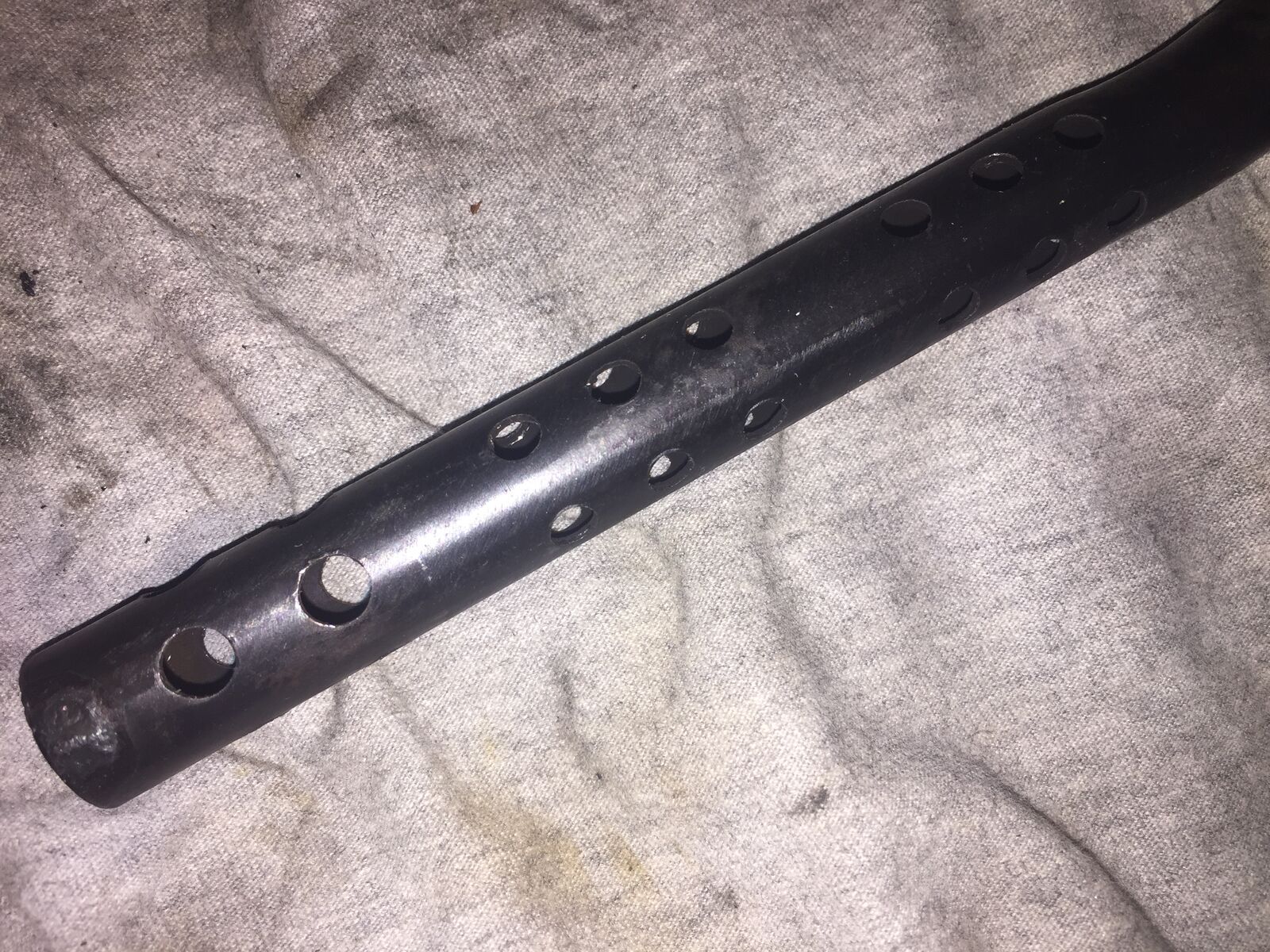

    Aus Neugier habe ich mal die Banane aufgemacht, bzw. die Flöte rausgeholt. Die Löcher darin waren z.T. nicht sehr sauber gebohrt. Manche hatten noch Späne dran, manche waren oval und sichtlich kleiner als ihre Nachbarn. Das habe ich gestern Abend korrigiert, aber noch nicht getestet.

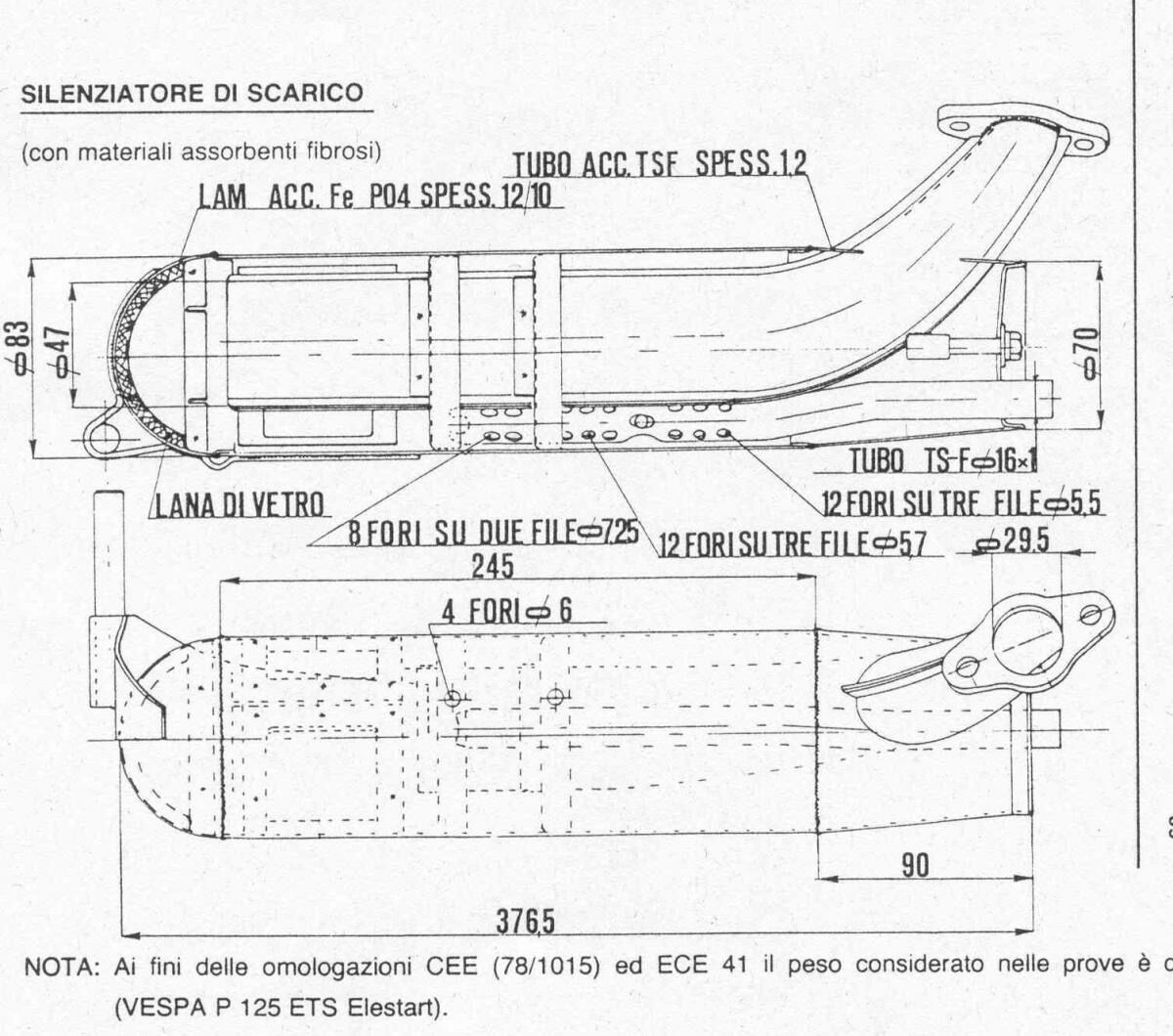

    Später fand ich im GSF eine technische Zeichnung wohl des Originals. Da habe ich einen Unterschied in der Bohrungsgröße zu meinem Repro gefunden. Die Bohrungen original sollen sein:
    8x 7,25 mm 12x 5,7 mm und 12x 5,5 mm
    Die meiner Repro:
    8x 6 mm 12x 4,7 mm 12x 4,7 mm
    Da ich die Bohrer im Originalmaß nicht habe, werde ich die Löcher mal auf 7 und 5,5 mm anpassen. Bin gespannt. In Summe ist der Unterschied ja schon erheblich.
    Die Konstruktionszeichung. Quelle: GSF

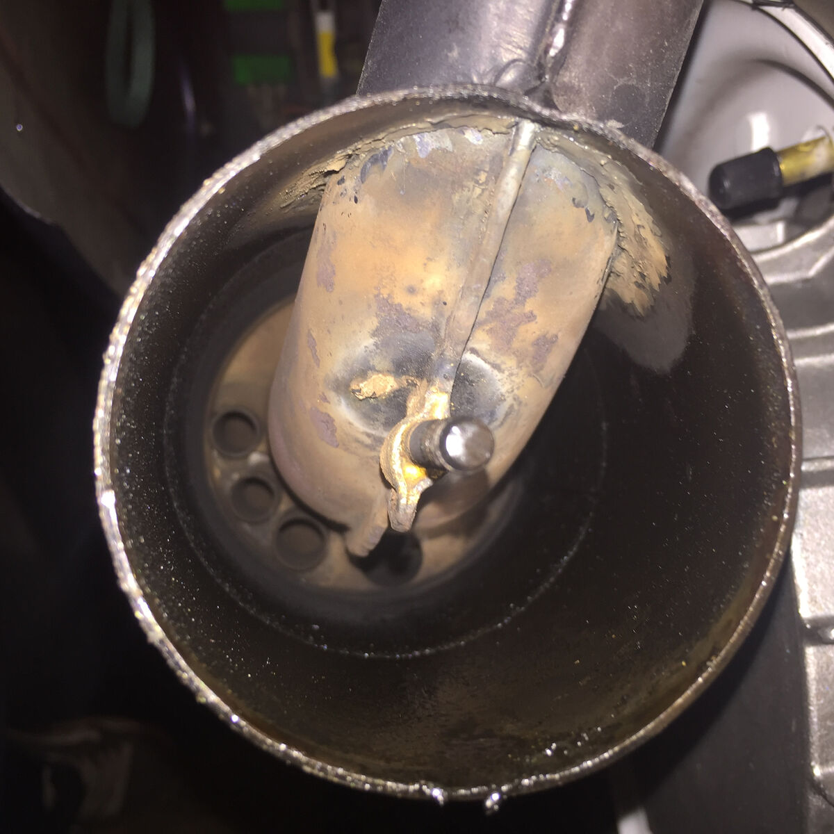

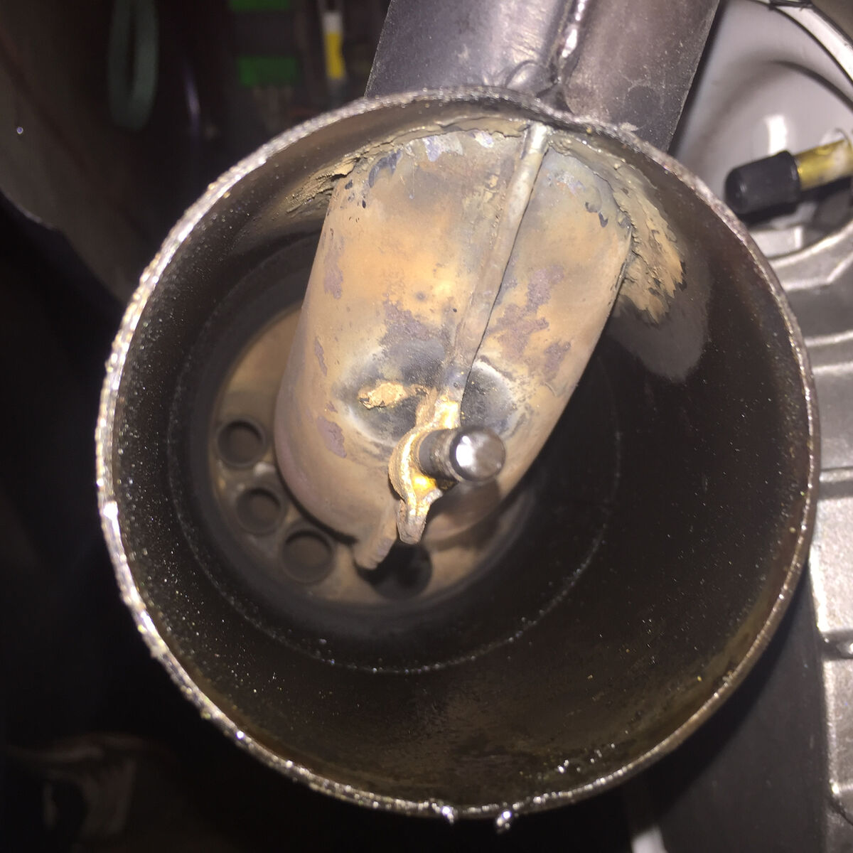

    Blick ins offene Rohr. Erstaunlich leer. In Verbindung mit dem dünnem Material auch laut. Ob man da etwas Metallwolle reinstopfen kann?

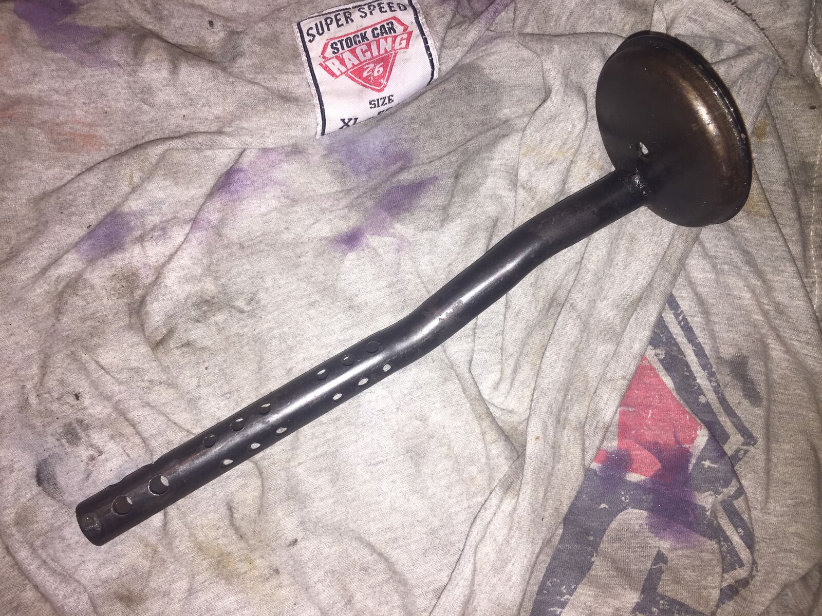

    Die Löcher in der Flöte - oder offiziell Diffusorrohr. Das Rohr und der Deckel saßen übrigens erfreulich stramm und formschlüssig. Hier wurde gut gearbeitet.

    So, die Bohrungen sind auf 7,0 5,5 und 5,0mm erweitert. Die Vespa läuft im Stand jetzt durch ohne auszugehen und insgesamt freier aber nocht nicht gut - ab 70 ist es weiterhin, wenn auch nicht mehr ganz so sehr zäh.
    Nen halben Millimeter pro Loch geb ich noch mal drauf. Vortasten bis es tut was es soll.

    Die Bohrungen sind nun folgendermaßen erweitert:
    7,5mm, 6,0mm und 5,5mm
    Das ist geringfügig mehr als Original mit dem folgenden Ergebnis:
    Lautstärke unverändert
    Im unteren Drehzahlbereich weiterhin kräftig.
    Die generelle Durchzugsschwäche ab 70 im 4. Gang ist geringer.
    Unverändert ist auch, bzw. fällt jetzt um so stärker auf, dass Sprünge von hohen zu niedrigen Drehzahlen nicht gut funktionieren. Wenn ich den 3. Gang bis knapp 70 hochdrehe, dann in den 4. schalte und Gas gebe, passiert zuerst so gut wie nix mehr. Dann kommt es ganz langsam zu einer Beschleunigung. Fühlt sich wie zugeschnürt an, als sei der Auspuff mit Abgasen voll und müsse sich erst leeren.
