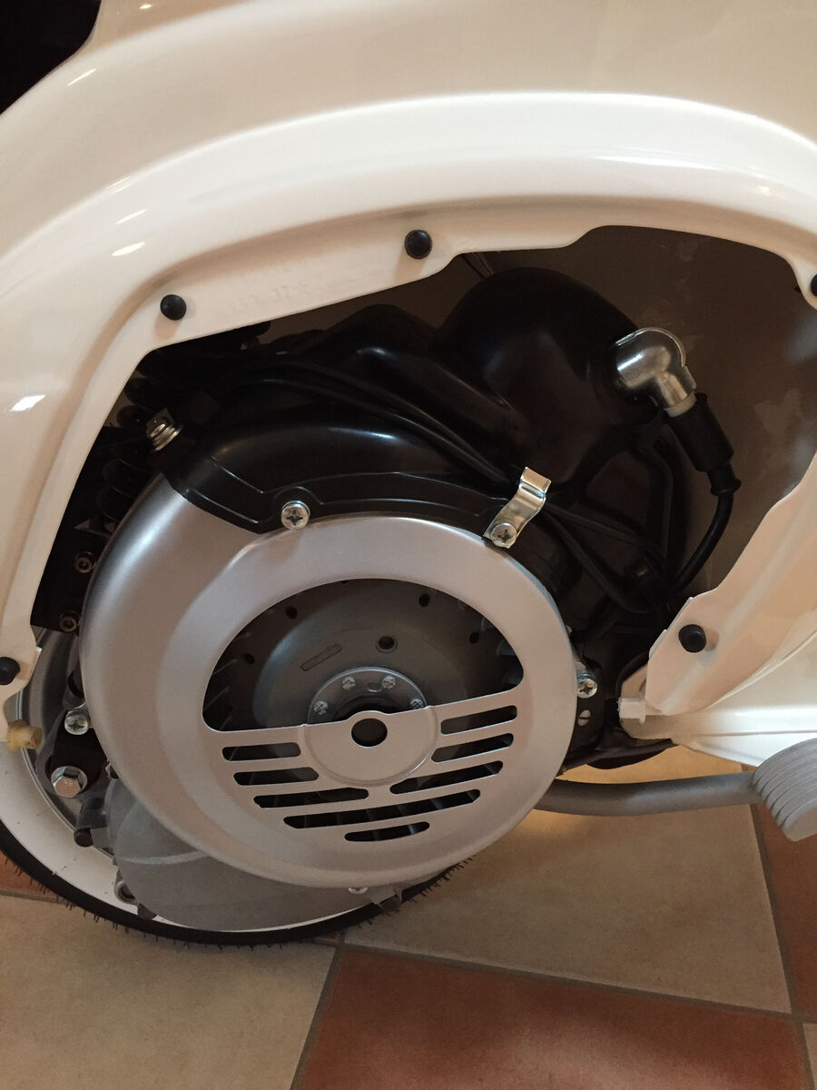

    vielleicht ist das ein falscher Dämpfer zu kurz

    Wenn ich den Stoßdämpfer ausbaue, kann ich das Gehäuse 2-3cm höher heben, mehr aber nicht.
    Also liegt es wahrscheinlich nicht am Stoßdämpfer.

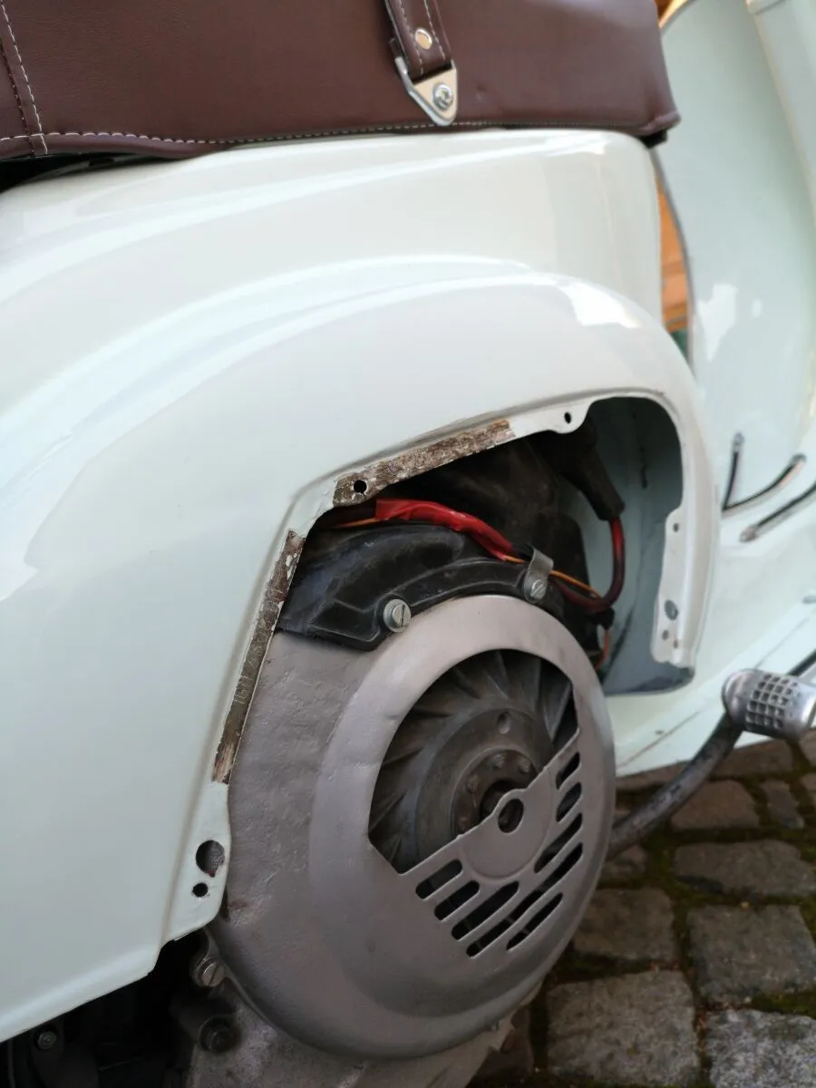

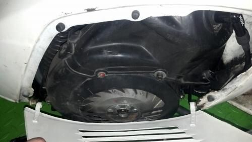

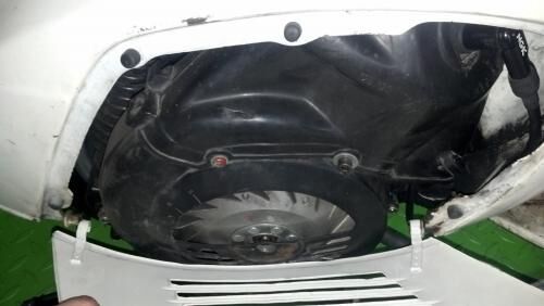

    bin jetzt absolut kein SF Profi. Aber man sieht auf den Fotos sehr deutlich, dass es sich um 2 verschiedene Rahmengeometrien handelt mit unterschiedlich großen Ausschnitten.
    Erste vs zweite Serie ?
    Beim blauen Rahmen ist der Ausschnitt viel höher ergo mehr Luft.
    Stimmt. Deutlich zu sehen. Ist mir nicht aufgefallen. #omg

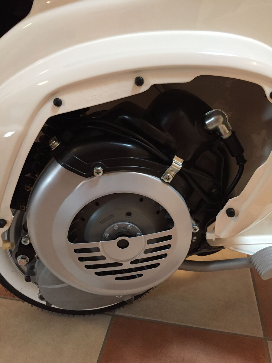

    Hatte ich gestern auch schon geschrieben, wenn man aber die hinteren Schrauben der Lüfterradabdeckung vergleicht, könnte man meinen, der Motor der 1.Serie hängt weiter raus;
    Bei meiner mit originalen neuen Stoßdämpfer ist der Motor aber auf gleicher Höhe wie der der blauen.

    Die Unterschiede auf den Bildern sind doch normal, weil:
    Das eine
    ....ist ein Serie 1 Rahmen mit kleiner Motorklappe, gebaut von 1963-65 bis zur Rahmennummer 70239.
    Das andere
    ...ist ist ein Serie 2 Rahmen mit großer Klappe, gebaut ab 1967 ab Rahmennummer 200001
    im übrigen ist der Einbauraum identisch, auch sitzt der Motor an der gleichen Position...nur eben die Öffnung für die Klappe ist kleiner (unpraktisch...man kommt selbst schlecht an die Zündkerze etc.) ... das haben sie 1965 endlich begriffen un die Klappe vergrößert...
    Übrigens gibt es auch Serie 1 Rahmen mit großer Klappe, davon wurden nur 1965 ca. 8000 St. gebaut...

    Also erst mal Kompliment an Jack O'Neil, der als erster nach 30 Beiträgen entdeckt hat, das die "beschuldigte " Vespa eine 1.Serie mit kleinen Motordeckel ist, so schaut es natürlich optisch anders aus,das der Motor tiefer liegt.

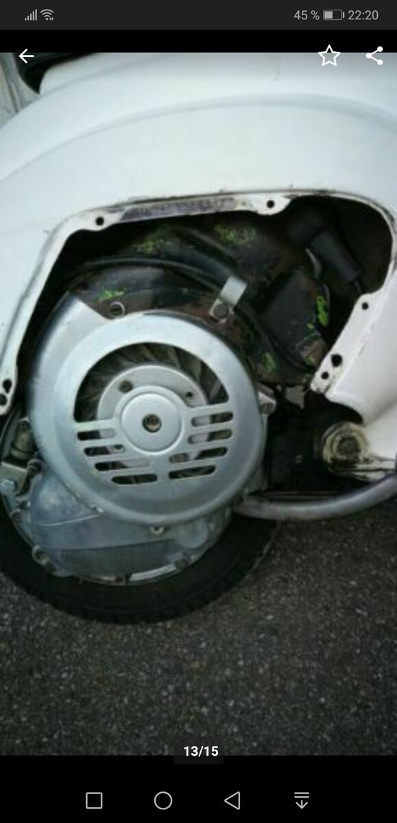

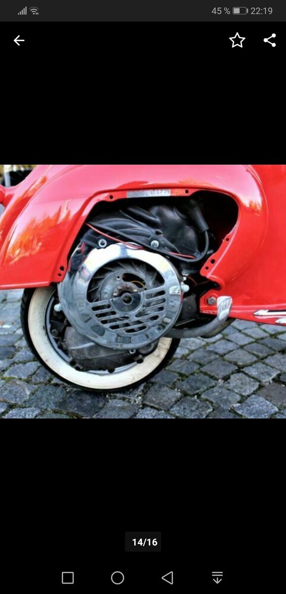

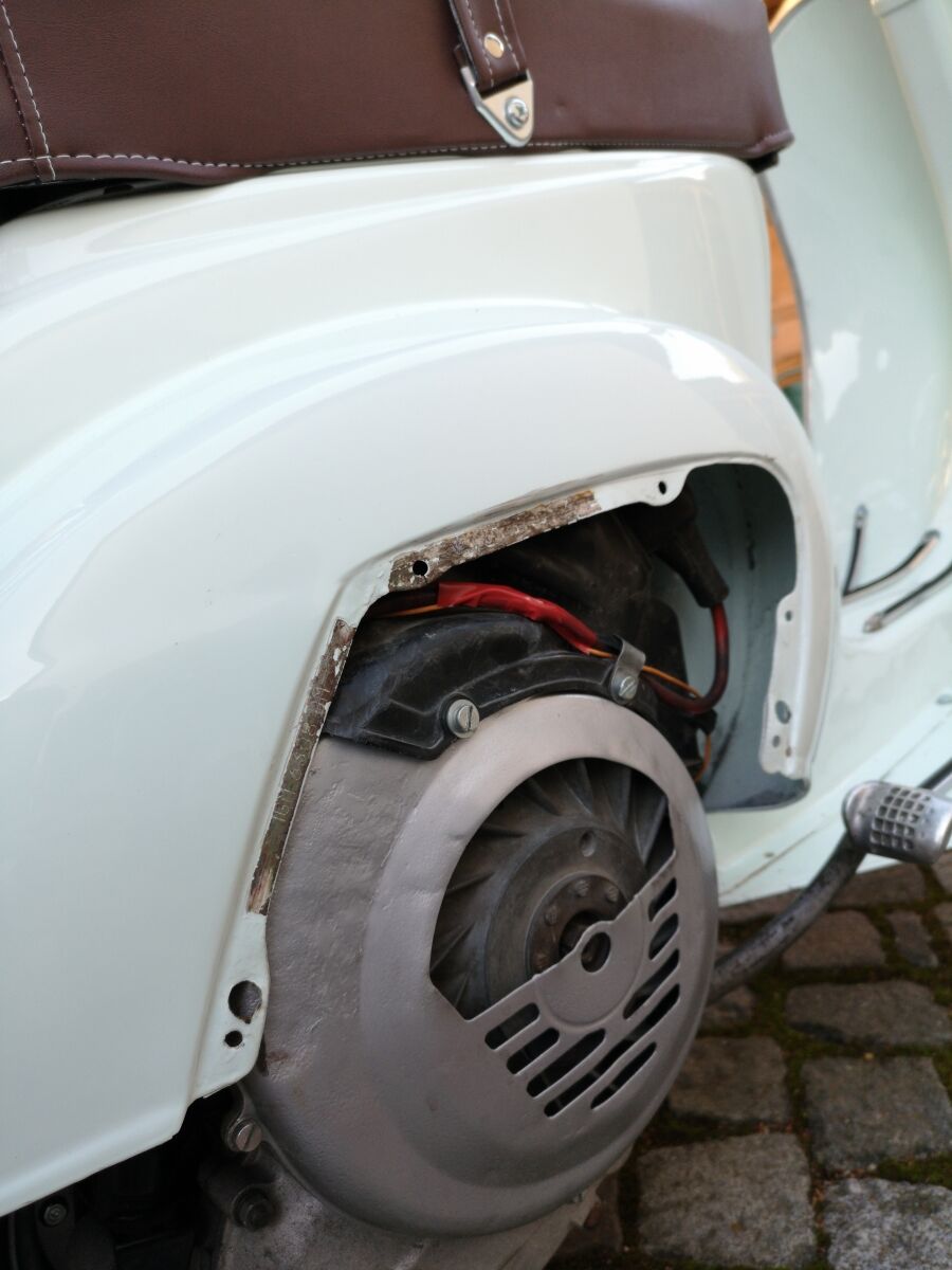

    Ich habe mal ein Bild aus dem Netz genommen zum vergleich
    Dann sage mir bitte ob da ein Unterschied zu sehen ist
    Das obere ist vom TE das untere aus dem Netz

    Wie man sehen kann, ist meine doch deutlich tiefer als andere aus der 1. Serie.

    Bitte nicht schon wieder Äpfel mit Birnen vergleichen. :+5
    Bist du dir sicher, daß:
    - bei beiden Rollern die gleichen Reifengrößen drauf sind? Wenn nein = Höhenunterschied!
    - bei dem roten Roller alles Original ist und nicht jemand ein Federbein montiert hat, das etwas länger
    ausfällt (ein YSS z.B.), oder oben an der Federbeinbefestigung eine Verlängerung angebracht hat? Das
    sieht nämlich ganz danach aus.
    Normalerweise verlaufen die Rippen der Polradabdeckung nämlich fast horizontal,
    nur bei dem roten Roller nicht. Da hat einer dran gebastelt!
    Vielleicht ist es auch ein Serie 2 Motor in der roten- die gut passende Lüfterhaube aus Plastik sieht ganz
    danach aus.
    Es führt zu nix, irgendwelche Fotos von umgebauten/verbastelten Rollern herunterzuladen und zu meinen daraus stichhaltige Infos ziehen zu müssen.
    Nochmal: an dem hellblauen Serie 1 Rahmen ist von der Lage des Motors her erstmal nichts verkehrt so wie ich das auf den Bildern sehen kann
