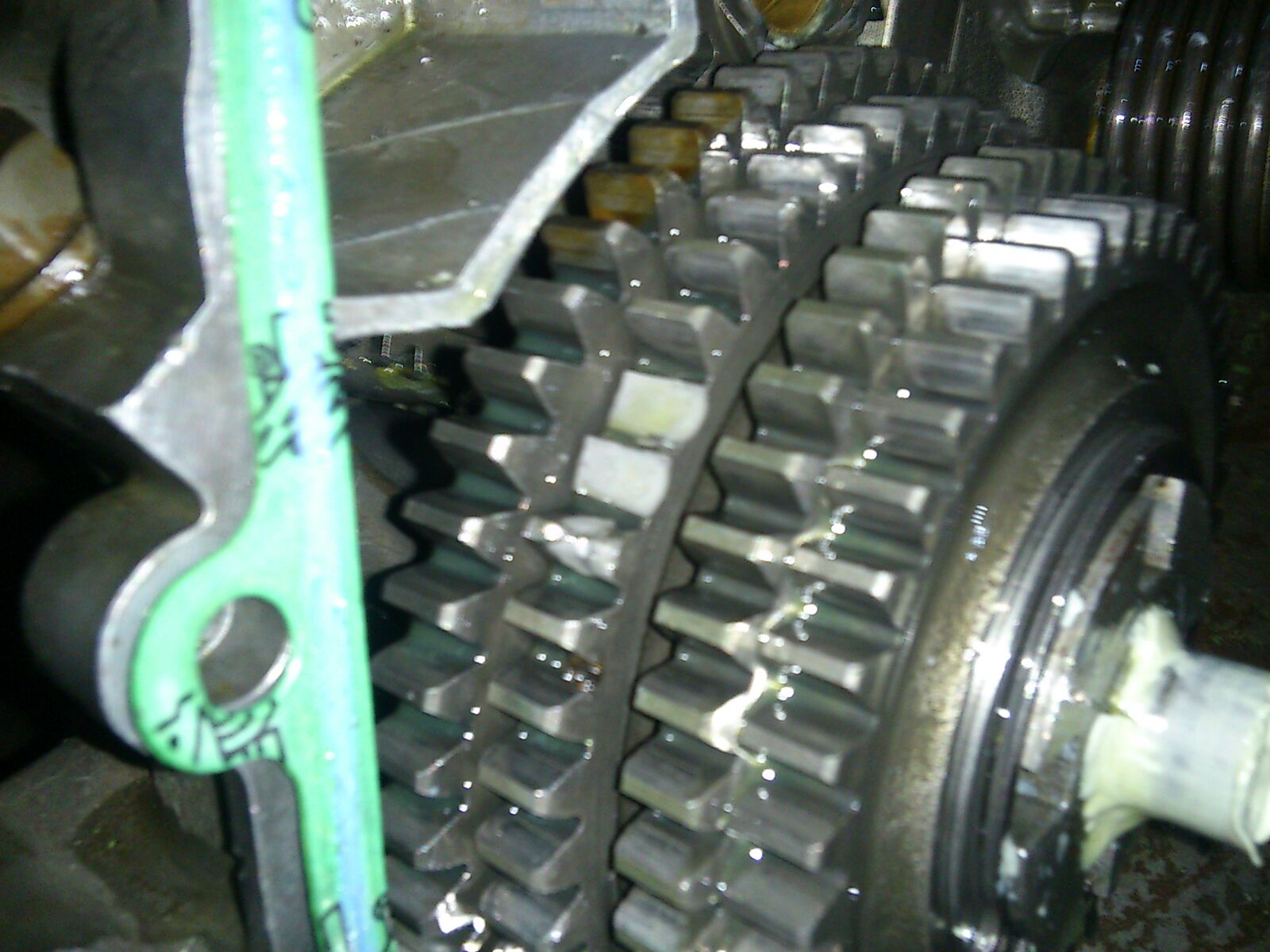

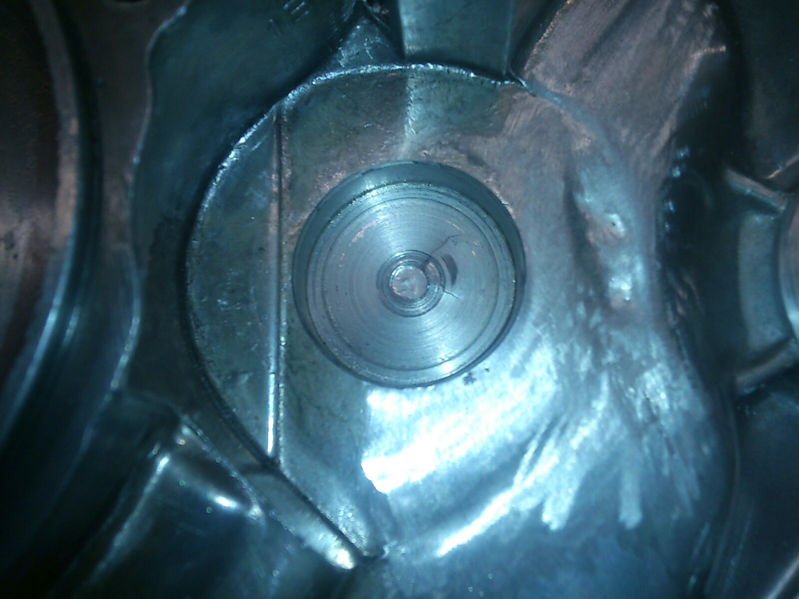

    Hier mal ein Beispiel, was passieren könnte. Ich kann mich noch an das Geheul und Zähnegeklappere erinnern, nachdem eine "Profiwerkstatt" die Motorrevision durchgeführt hat. Der Motor wurde so wieder zusammengebaut und leckte von aussen Getriebeöl durch den Riss.
    Die Nebenwelle lief recht komisch. Vermutlich saß das Lager nur leicht schief in der demolierten Passung, doch das reichte aus, daß die Nebenwelle nicht mehr ausreichend mit der Antriebswelle in der Flucht lag und so die Getriebezahnräder brachen:
    (Ausserdem hat der Depp die Lager vor dem Zusammenbau gefettet, statt sie mit dem nachher einzufüllenden Getriebeöl einzupinseln).

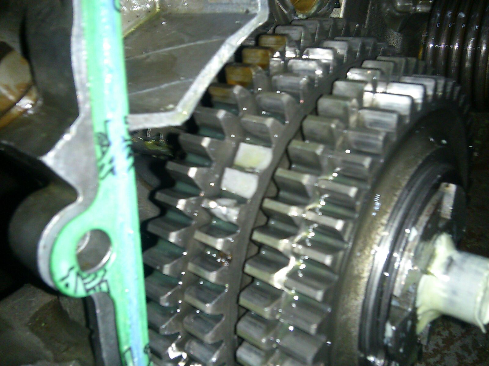

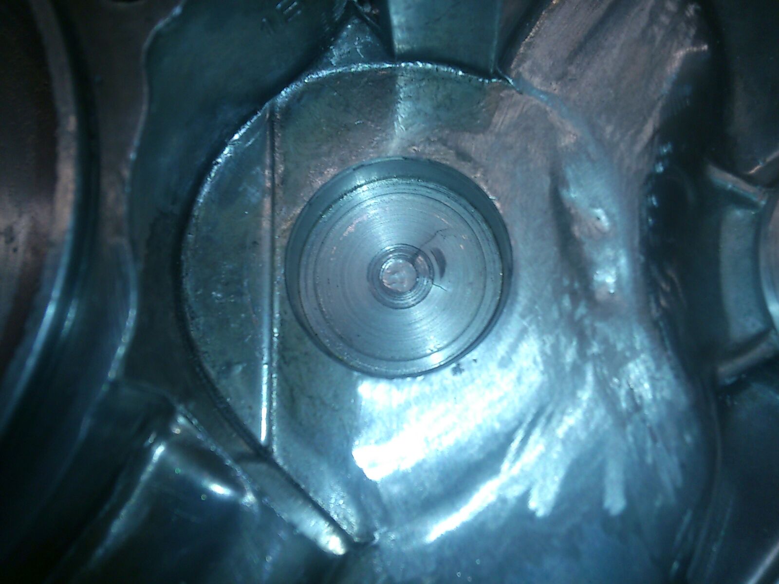

    Das meinten auch schon andere tun zu müssen. Die Folge ist: das Gehäuse wird krumm, die Lager sitzen plötzlich schief drin oder versetzt. Oder es entsteht ein Riß bzw. es bricht das Gehäuse aus.
