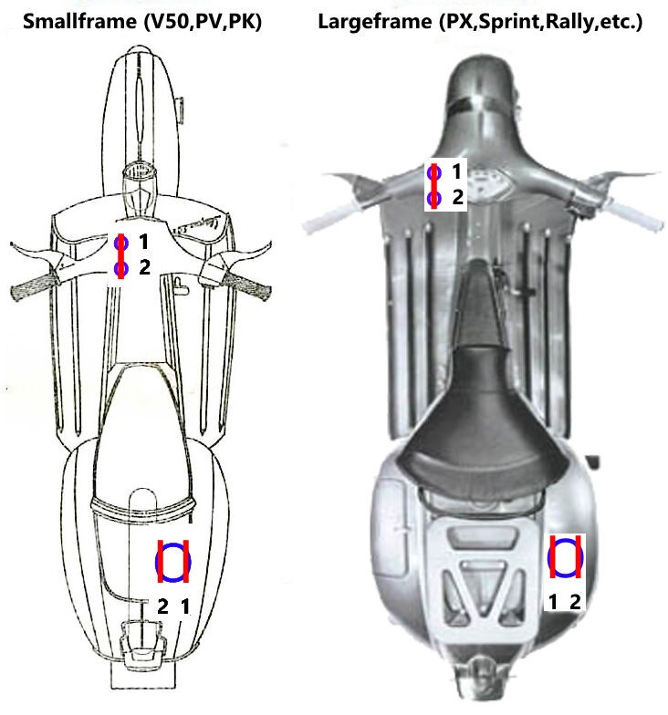

    • #22
    Zitat von Volker PKXL2
    Vorderer Zug am Lenker kommt rechts an den Motor, hinterer Zug nach links.
    Schaltsegment am Motor von hinten gesehen ganz nach rechts drehen und eine Rast zurück, dann hast du den Leerlauf drin.
    Ganghebel am Lenker ausrichten, Züge am Motor fest ziehen und spannen, fertig.
    So mache ich es auch immer, hat sich bewährt :thumbup:
  • Bobik1990
    55
    Vespa K 50 XL
    Hummelgang Giessen
    • November 5, 2019 at 17:14
    • #23
    Ork77 also damit ich dich richtig verstanden habe: solange ich nicht die Züge miteinander vertauscht habe, sollte es stimmen wie ich es gemacht habe ? Ich habe erst den oberen Zug gespannt und dann den unteren Zug, der Leerlauf war wie gesagt drin und die Striche bei der Schaltung nebeneinander. Klingt das so richtig ?

  • Ork77
    222
    6,947
    1,184
    Witten - NRW
    • November 5, 2019 at 20:14
    • #26
    Ja, nur du musst darauf achten den richtigen Zug an die richtige Seite zu montieren.
    Schaue hier.
      • 78.1 kB
      • 732 × 784
      • 133
