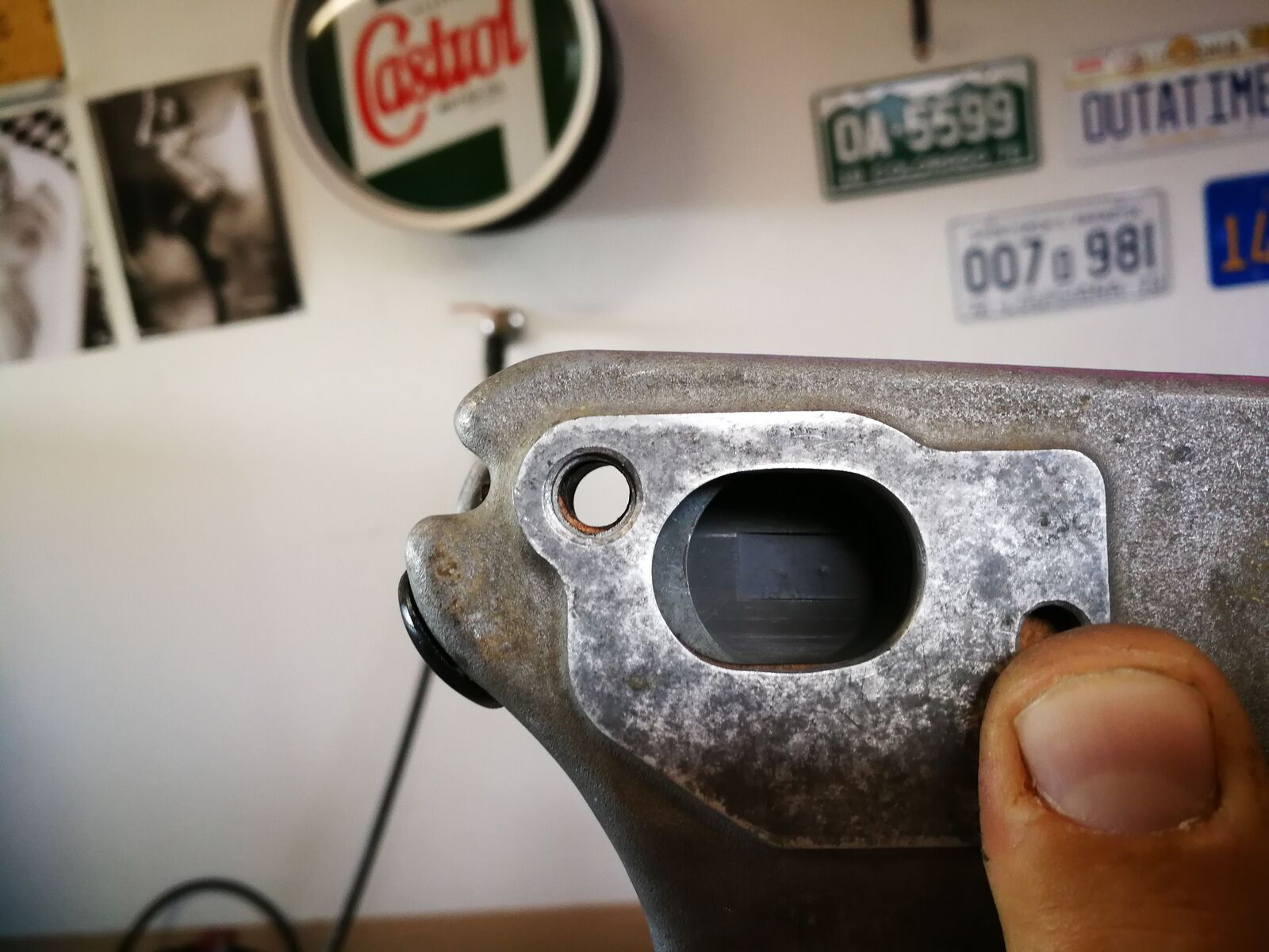

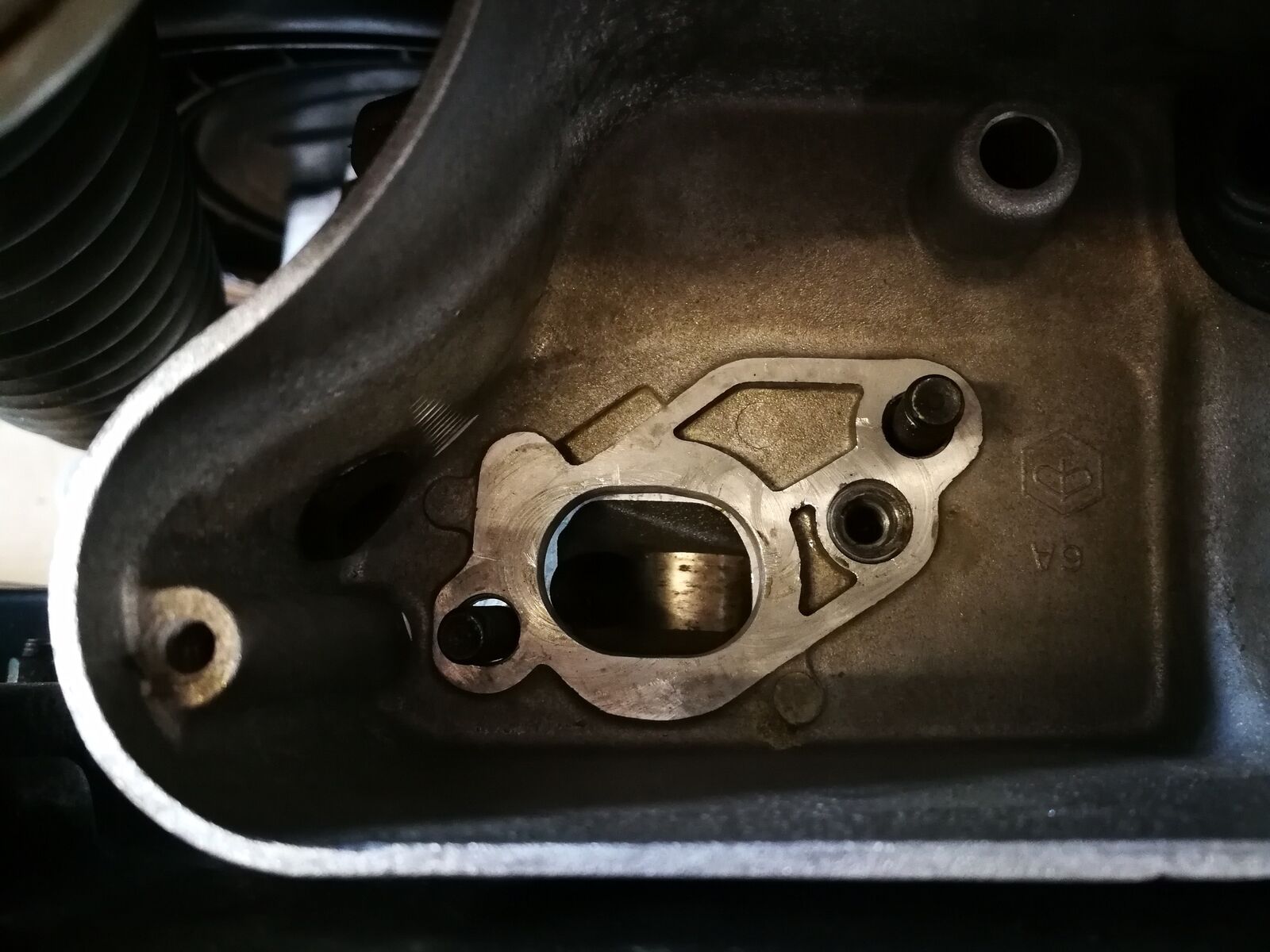

    Bei mir sieht der Einlass ins Gehäuse so aus:
    Mit Vergaser sieht das von hinten durch die Vergaserwanne aus betrachtet so aus:

    • November 25, 2018 at 17:48
    Meine Persönliche Meinung zum Ovalisieren der Wanne ..naja... zuviel bohay... wenn man mit Box auf drehmoment geht...
    Gehäuse auf Zylinder anpassen ja.. die richtige box wählen.. .. also ne leichte sportwelle, bessere kupplung und ein parma dürfte es bringen

    • November 25, 2018 at 18:19
    Naja, wenn du nen 24 Vergaser auf ne Wanne setzt mit 20mm dann drosselt die Kante schon massiv.
    Anpassen sollte man das schon.
    Den Einlass vergrößern macht da auch Sinn.
    Sonst bringt es ja auch nix die Überstömer anzupassen.
    Alles zusammen bringt auf jeden Fall was.

    Also die Vergaserwanne war schon bearbeitet als ich die Vespa gekauft hab. Ich hab sie nur noch ganz leicht verfeinert da sie total eckig und stümperhhaft gefeilt wurde.
    Also sollte ich, wenn ich auf Parma gehe, den Motor auch gleich spalten und die Überströmer sowie die paar Milimeterchen am Gehäuseeinlass erweitern?
    Dabei dann auch gleich sämtliche Lager innen neu machen wenn man schon dran ist. Da gab es doch einen "Revisions Lagerset" wo alles dabei ist oder?
