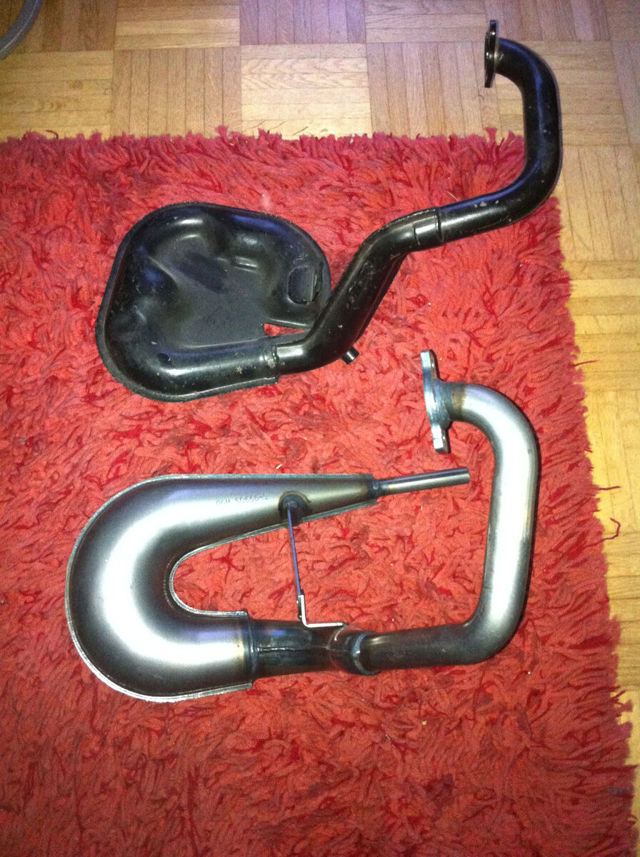

    - Auspuff: hab beide noch nicht gefahren....
    meine hatte ne ETS Banane

    Hab auch einen 102 Polini drunter. Hab den 1mm oben abdrehen lassen u ein bisschen gefräst. Hoch gelegt landete ich bei Ca 185 / 125 VA 30 mit ner Schnecke proma als Auspuff.
    Rennt wie Hölle. Auslass breiter plus die ueberstroemer am Zylinder plus Kolben gemacht.
