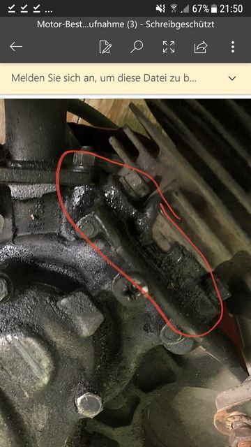

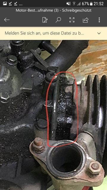

    Zitat von Volker PKXL2
    ch glaube nicht, dass die Undichtigkeit von dem Riss kommt.
    Hm ok was wäre denn deine Vermutung für die Undichtigkeit?7
    Ich habe jetzt den Motor komplett zerlegt und alle Lager und Dichtringe rausgenommen. Für die Nebenwelle habe ich mir eine Abziehvorrichtung aus einem Stück Quadratrohr gebastelt. Hat wunderbar geklappt.
    Am Montag werd ich mal bezüglich des Trennmessers fragen ob wir zufällig sowas rumliegen haben. Falls nicht muss ich mal zum nächsten Vespa-Schrauberladen um die Ecke.
    Meine Liste ist Länger geworden als vermutet aber wenn ich das schon mache dann auch gleich alles.
    Faltenbalg VergaserFilzring VergaserMotorblock Dichtsatz
    Ansaugrohr DichtungAuspuff DichtungO-Ring Kickstartwelle
    Anschlaggummis KickstartO-Ring SchaltgabelZylinderfußdichtung
    Sicherungsblech KupplungSicherungsblech KickstartritzelO-Ring Bremsankerplatte
    Sicherungssplint BremstrommelDurchführungsgummis ZündungZündkerze
    KurbelwellenlagerNebenwellenlagerAntriebswellenlager
    WellendichtringeÖl ein-/AuslassdichtungHalbmondkeile
    Getriebeöl
    Ich habe die Hauptwelle noch nicht zerlegt aber ich überlege ob ich die Schaltklaue auch noch tauschen soll. Würdet ihr das gleich mitmachen?

    Wurde ja von Tine schon angemerkt das das Übel eher nicht die Schaltraste ist.
    Der Rest ist eher alles 30Jahre Alter Rotz was sich so abgelagert hat.
    Der Riss ist ja überhaupt nicht an der Schaltraste.
    Da klemmt es meist wegen Rost bei der Motorspaltung.
    Grüße Mario

    Wenn es 30 Jahre alter Rotz wäre, würde ich mich garnicht beschweren. Aber der Motor wurde vor ca. 6 Jahren schonmal neu aufgebaut, allerdings ohne neue Lager.
    Aber wie du geschrieben hast kommt das großere Problem wohl von der Zylinderfußdichtung.
