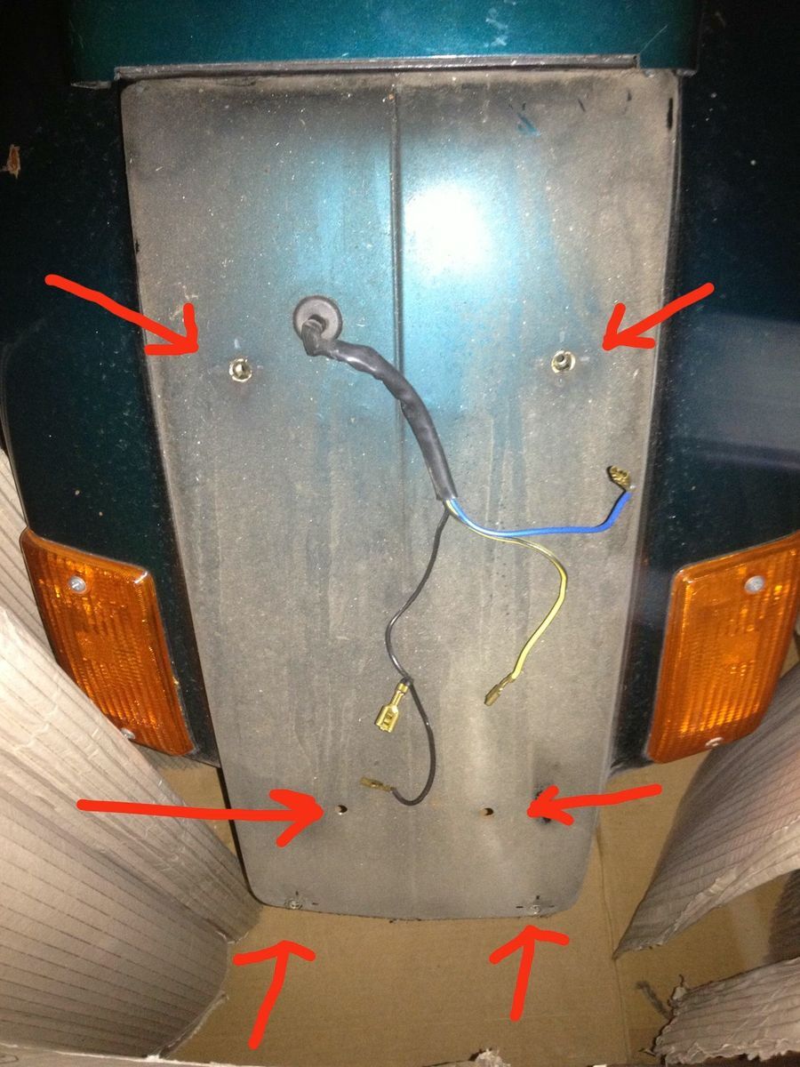

    ich würde gerne das Heck meiner Vespa von XL2 Optik zu originaler XL (1) Optik umbauen. Dazu habe ich bereits hinten die Plastikverkleidung entfernt (ich hab das Modell mit Verkleidung unter und hinter der Sitzbank und dem flachen Rücklicht). Für die XL Optik bräuchte ich also eine neue Sitzbank, neues Rücklicht und neuen Spritzschutz. Nun zu meiner Frage: Wie ist bei der XL 1 das Rücklicht montiert? Kann ich die Löcher, die die XL 2 hat nutzen oder müsste ich Löcher bohren?
    Vielen Dank!

    da ist bohren angesagt !
    Das Loch wird dann aber mit dem neuen Rücklicht abgedeckt

    Die Rücklichtfragmente an meinem XL 1 Rahmen haben Käfigmuttern und sind von der Innenseite des Radkastens verschraubt. Die Löcher sitzen ca. 4 cm tiefer als die viereckigen Löcher der XL 2.

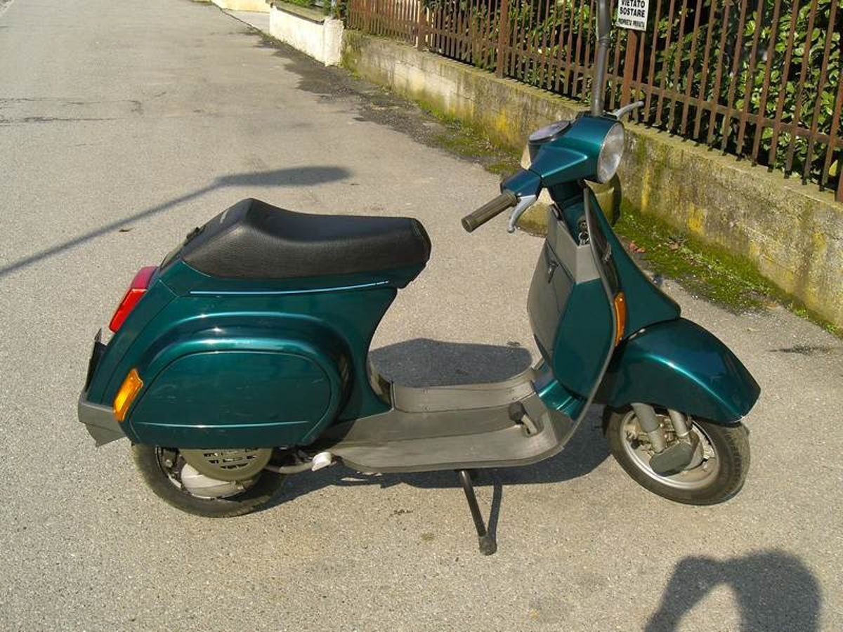

    Es handelt sich um eine PK 50N (weder XL, noch XL2). Ist ein Sondermodell, das es nur 1989 auf dem italienischen Markt zu kaufen gab. Die Optik des vorderen Teils der Vespa ist wie eine XL1, der hintere wie eine XL2. Das heißt ich habe weder den Tacho der XL2 noch das Plastik um das Handschuhfach, etc. Dazu kam Sonderausstattung wie Ablagefach überm Handschuhfach, Elestart, Radkappen, Monositzbank. Ziemlich komische Kombination, ich hab mal ein Bild angehängt. Ich werde alle Teile aufheben, damit ich die Vespa im Fall auch wieder komplett zurück auf Auslieferungszustand umbauen kann.
    lelox viereckige Löcher? Bei mir gibt es nur sechs runde. Zwei für den Spritzschutz, vier für die Plastikverkleidung. Diese sind auch Käfigmuttern. Ich habe mal ein Foto angehängt wie es bei mir ohne die Plastikverkleidung aussieht.

    Ich mache gelegentlich Vergleichsbilder.

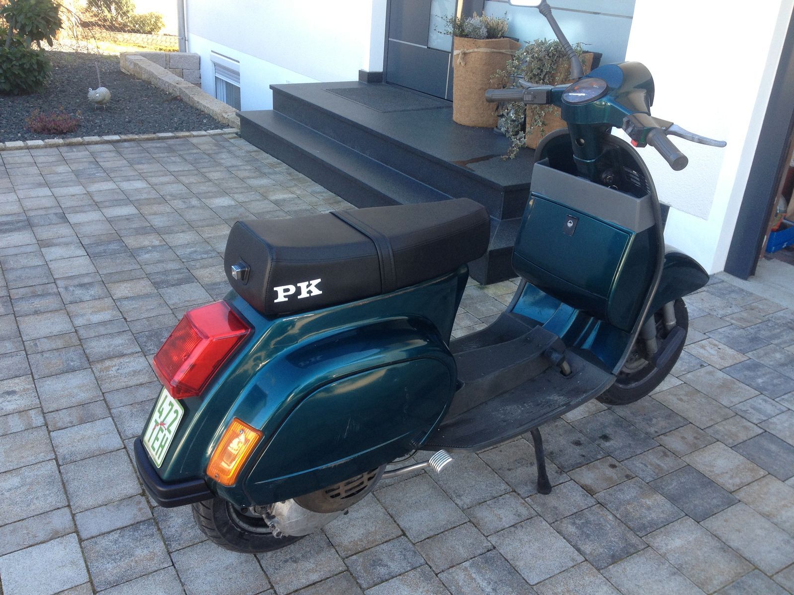

    Für alle Interessierten hier noch eine Zusammenfassung:
    Der Umbau ist jetzt fertig. Wer das also auch mit seiner PK 50 N machen möchte: alles ist problemlos verlaufen, die Sitzbank und der Schmutzfänger haben sofort gepasst, für das Rücklicht musste ich wie erwartet zwei Löcher bohren, die man aber nach wie vor nicht sehen kann und immer verdeckt sind. Das Resultat ist eine komplette und einheitliche XL 1 Optik. Alle alten Teile hebe ich auf, daher könnte ich jederzeit wieder auf original PK 50 N Optik zurückbauen. Ich habe ein Foto angehängt.
