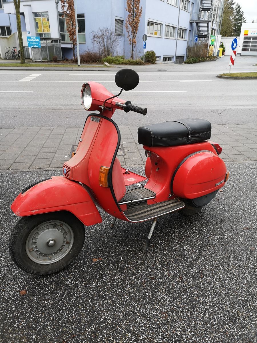

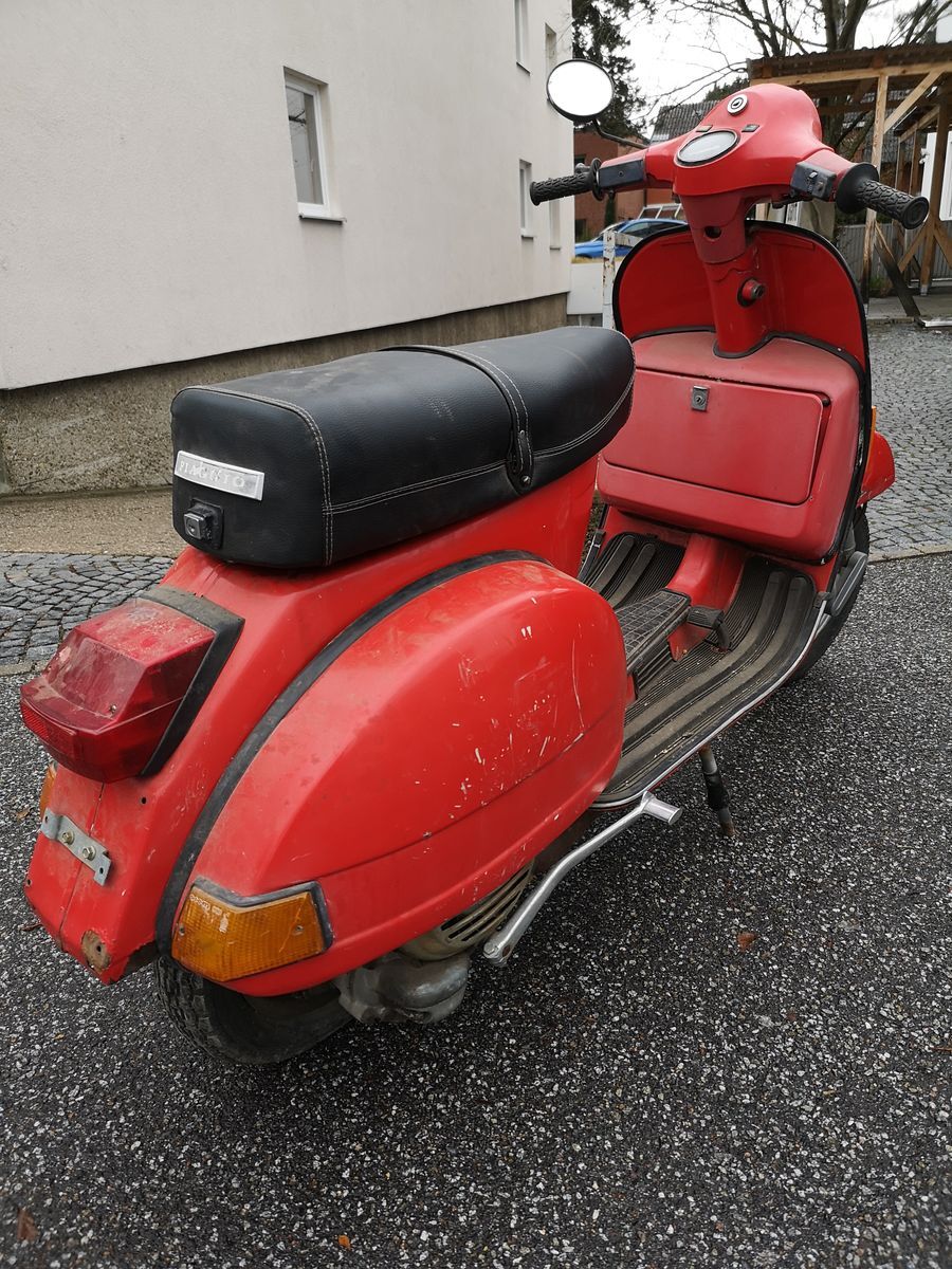

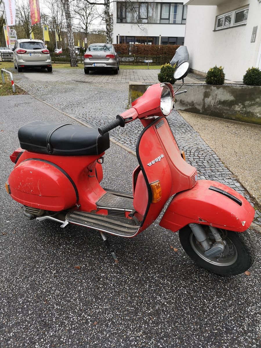

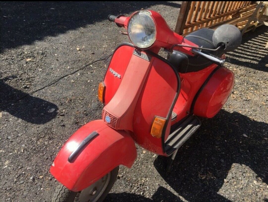

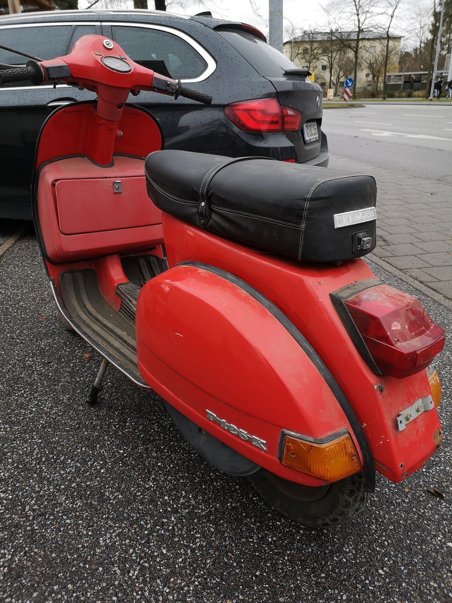

  • Hallo und einen schönen guten Abend,
    Ich hab hier eine Vespa P125X in Aussicht und bin mir wegen dem Preis unsicher!
    Könnte mir evtl jemand sagen was der in dem Zustand auf dem Markt wert ist bzw was man dafür hinblättern sollte, ohne über Tisch gezogen zu werden.

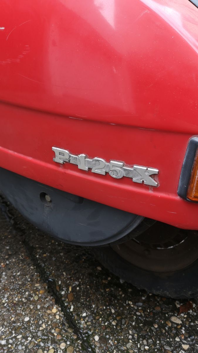

    Laut dem Verkäufer Baujahr 1984!
    Und noch eine grundlegende Frage! Was ist der Unterschied zwischen PX125 und der P125X?

  • Vorderrad sieht für mich normal aus.
    Mich verwundert das Monoschlitzrohr in scharz bei einer Aussenverschluss. Das macht man ja nicht ohne Grund ab. Und die Überraschung unter der Fussmatte würde ich gerne mal sehen. Neigt zu Feuchtbiotopen mit entsprechendem Wachstum an Blechkrebsen.
    Sind ein paar Fehlteile, Koti vorne wie üblich verbeult, Reifen, Kupplung, Motorrevision. Da gehen ein paar Euro rein.
    Problem ist, dass der Markt bzw. die krankhafte Nachfrage da die Preise in unsinnige Höhe treibt.

  • Gratuliere, die hätte ich auch genommen. der Preis ist fair, px alt aussenverschluss sind schon fast was besonderes. aberda geht Arbeit und Geld rein sag ich gleich. Bitte nicht sandstrahlen falls lackieren erwünscht. zu den kosten, wenn man sie gut und Fahrbar machen will, sämtliche Verschleissteile tauschen. vor allem den Kabelbaum am besten gleich erneuern...Gabel vielleicht durch eine mit 20mm Achse ersetzen... die 16mm der px alt sind gerne eingelaufen, schlechte Bremsleistung. Licht evtl Scheinwerfer der Cosa (H1)... die bilux ist eig nur ein Teelicht... (Sicherheit) der rest ist eig Geschmackssache...
