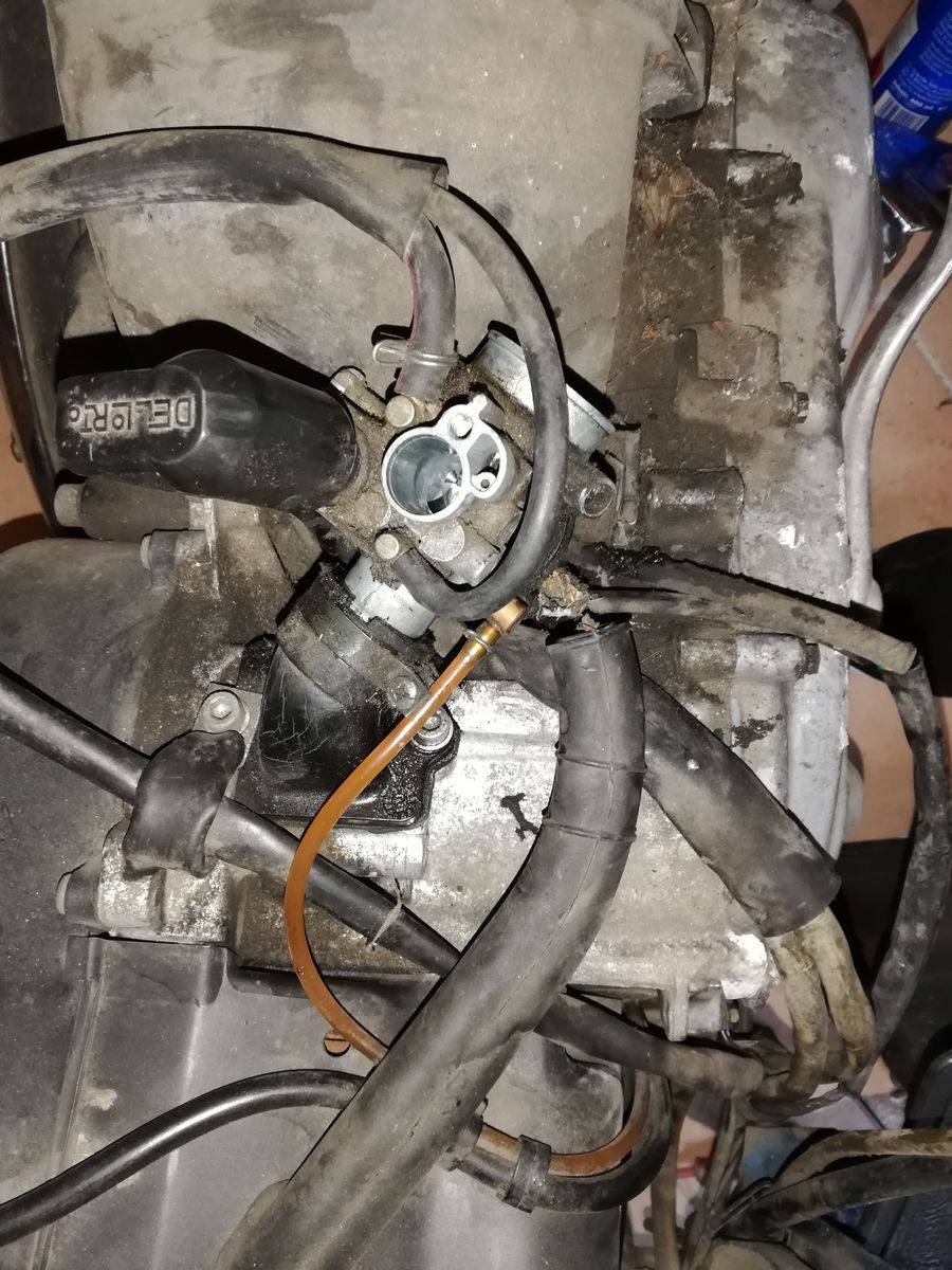

    Ich habe mir vor kurzen eine Vespa Et 2 bj. 1999 zugelegt.
    Leider war die Vespa etwas zerlegt, und musste wieder zusammengebaut werden.
    Bis dahin alles gut, als ich sie angemacht habe lief sie sehr untertourig.
    Und habe mich dann in mehreren Foren versucht schlau zu machen woran es liegen könnte. Eigentlich waren sich alle einig, Vergaser reinigen.
    Also vergaser auseinander gebaut gereinigt und wieder zusammen geschraubt und nun läuft er eigentlich gut.
    Allerdings habe ich das ganze mit eine internet video gemacht bei Youtube von Vespisti Colonia, mit dem video war es Kinderleicht. Nur sieht mein vergaser genauso aus bis auf das bei dem video 2 Stromversorgungskabel ausgebaut werden und zwar der vom Choke und einer vom Vergaser, nur blöderweise ist bei mir keiner zu finden, nach stundenlangen suchen nach dem fehlenden Kabel, rief ich eine Vespa Werkstatt an und schilderte mein Problem er sagte das ist normal das da kein Kabel ist es ist nur ein Versorgungskabel vom Choke.
    Aber wieso sind bei diesen Video 2 Stromversorgungskabel.
    Um mein Problem zu verstehen Schaut euch bitte das Video an, dann seht ihr das Kabel von dem ich rede.
    Bei Google einfach vespa et 2 vergaser reinigen angeben video geht ca 12 min.
    Ich bitte um eure Hilfe
    Ich danke im voraus
    Mein vergaser auf fotos

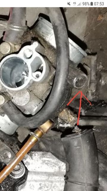

    Das andere Kabel was du im Film siehst ist die Vergaserheizung.
    Im Bild da reingeschraubt wo der Pfeil hinzeigt.
    Beste Grüße Mario
