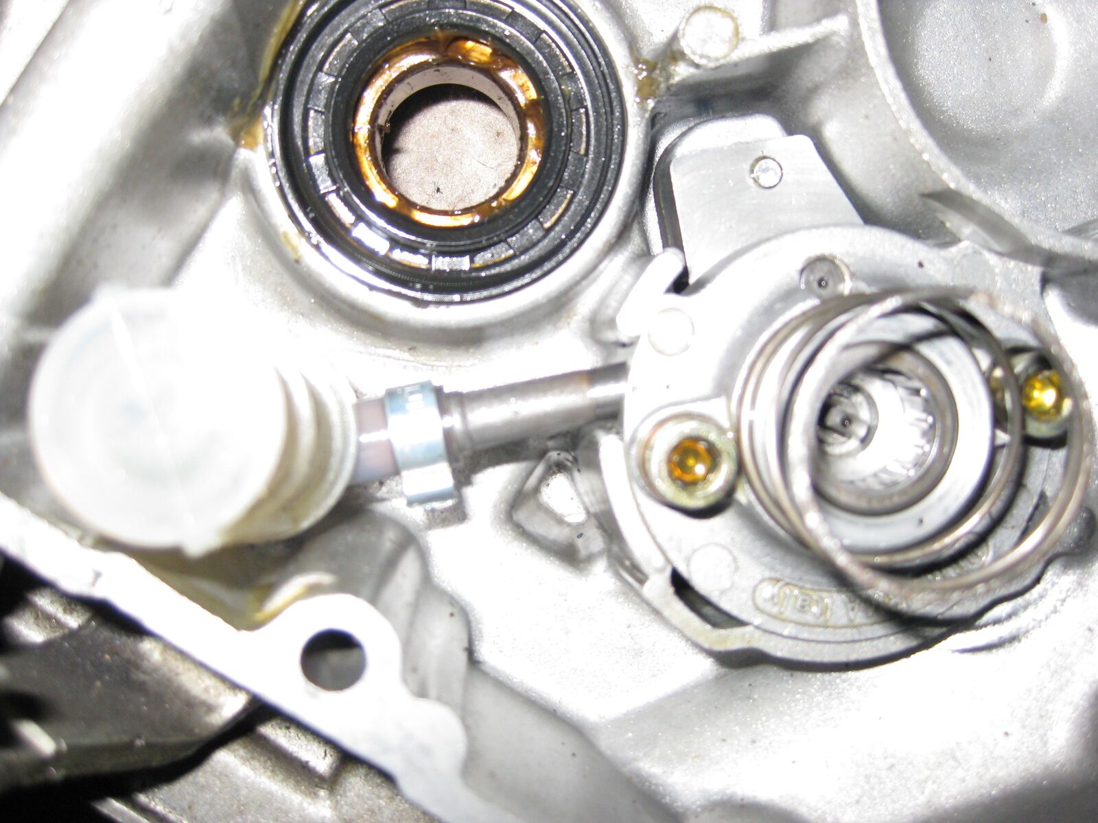

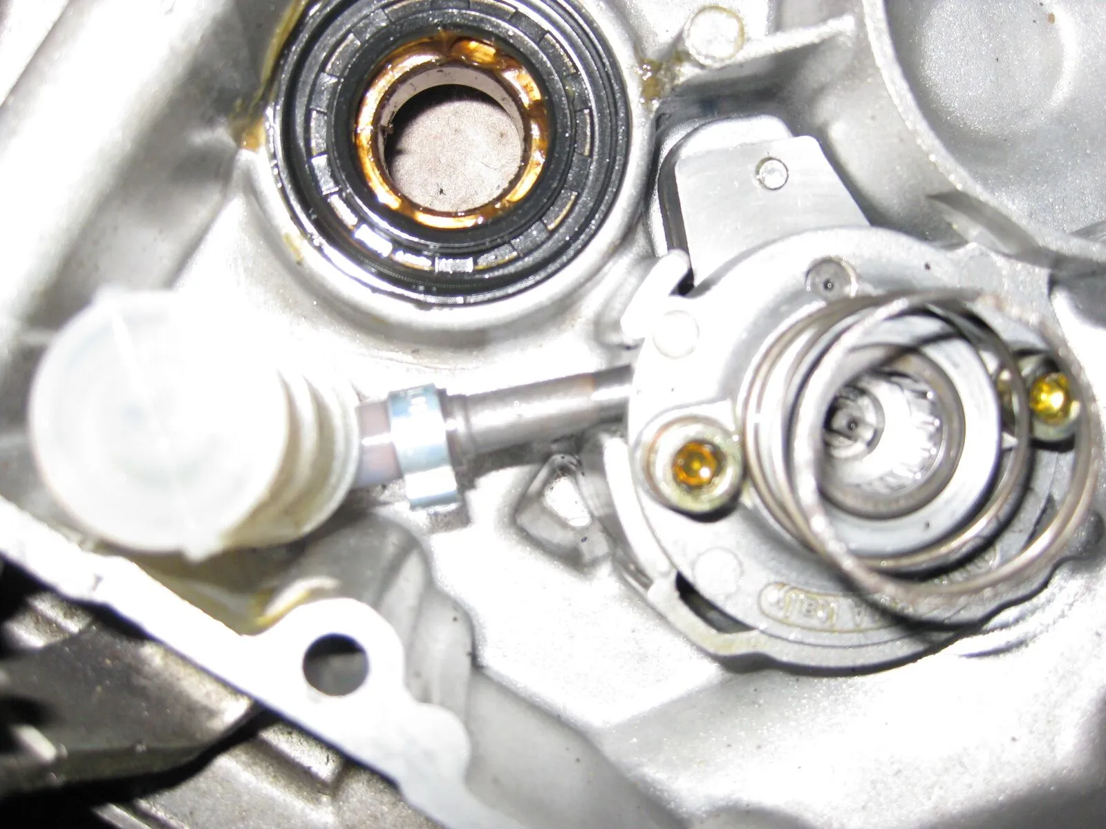

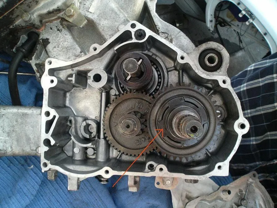

  • noname
    1,545
    302
    Pk 75 xl2 Automatik
    • October 11, 2009 at 15:56

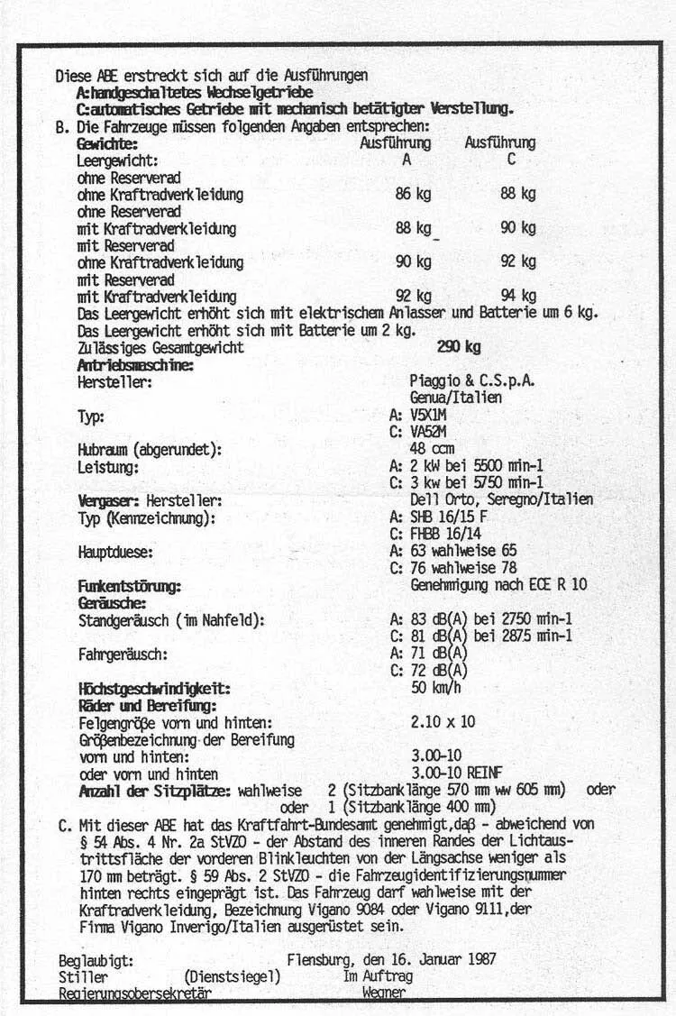

    Ist das nicht die XL2 mit den 3KW ?
    Und man kann das aus der Betriebserlaubnis zum Teil erkennen,
    das die XL2 250 U/min mehr dreht.
    Die Bauart der Vergaser sind unterschiedlich und daher eine andere Bedüsung.
    Die Antriebsart (Getriebe) macht die größten Unterschiede.
    XL1 hat im Getriebe eine Hyropumpe und verändert dadurch die Übersetzung.
    XL2 hat im Getriebe keine Pumpe.
      • 167.64 kB
      • 750 × 1,127
      • 326
      • 225.72 kB
      • 278
      • 130.18 kB
      • 896 × 672
      • 279
  • Wurstblinker
    285
    53
    SH
    PK 50 XL Automatik , P200E Bj79 ,V50 Spezial
    • October 11, 2009 at 19:04
    STOP,
    das ist so nicht richtig.
    Das eine XL1 gleich eine Plurimatik sein soll ist einfach falsch.Mag ja welche geben,glaube ich aber nicht so.
    Habe eine XL1 Bj 87 und das ist keine Pluri.
    Identnr. ist Va52T..... (Fahrzeugschein liegt vor mir) Angebene KW 3 bei 5750U/min
    Jetzt habe ich noch eine XL2 Bj 94.
    Identnr. ebenfalls VA52T...
    Angegebene KW 2 bei 6000U/min
    Hatte beide außeinander,und es sind keine Unterschiede erkennbar.Es gab hier ja schnmal einen Thread dazu.
    Deshalb meine Frage,woher der Leistungsunterschied kommt.
  • Cyloxx
    755
    146
    Ettlingen
    PK 50 Xl Automatik Elestart '87
    • October 11, 2009 at 21:14
    Bloss dass das jetzt nich schon wieder losgeht mit "Natürlich hat die XL1 ne Hydraulikpumpe"..., hab mich schon in dem letzten Thread kapuut gelesen über das Thema. Auch ich fahre ne XL1 Automatik und zwar ohne Hydraulikpumpe. Laut Fahrgestellnummer übrigens auch eine der ersten, die mit E-Starter produziert wurden, also auch nichts mit eventueller Nachrüstung bei späterem Baujahr. Mag ja sein, dass es auch XL1 mit Pumpe gab, das müssen dann aber welche mit VA51M Motor gewesen sein, den es aber schon zu PK S - Zeiten in der "echten" Plurimatic gab.
    Also neues Modell + "alter" Motor? ich weiß nicht... Laut Internet gab es noch die "XLS" mit diesem Motor, allerdings hab ich keine Ahnung was das sein soll :thumbup: Vielleicht kann mich jemand aufklären.

  • noname
    1,545
    302
    Pk 75 xl2 Automatik
    • October 12, 2009 at 11:42
    Die XL2 Typ C hat eine Baterie und einen Anlasser keinen Kicker. Rahmen VA52T und den Motor V52M.

  • CGN Scooter
    920
    152
    Köln
    V50 Spezial @ 75 Pol, V50 Spezial BW-Edition , PK 50 XL I Automatik Elestart, PK 50 S Lusso @ 102 Pol, PK 50 XL1
    • October 13, 2009 at 08:05
    Wenn ihr euch die gescannte ABE anschaut könnt ihr feststellen dass Typ A Manuell geschaltet ist und Typ C ein automatisches Getriebe hat. Sprich PK XL und PK XL Automatik. Bei der XL1 Automatik ist ein FHBB 16/14 Vergaser und bei der XL2 Automatik ein FHBB 16/12 Vergaser verbaut. Da der Automatikmotor eine Membransteuerung und der Schaltmotor i.d.R. einen Drehschiebermotor hat ist die gesamte Bauart anders welche dementsprechend auch zu einer anderen Leistungskurve und -Ausbeute führt.

  • Automatix
    10,348
    1,956
    PK 50 XL2 Automatik (3)
    • October 21, 2009 at 14:03
    Die abgebildete ABE sagt eigentlich schon alles. Das eine Modell ist eine Schaltvespe und das andere Modell (Modell B) ist eine Automatikvespe.
    CGN Scooter: Die Behauptung, dass die XL1 den 16/14er verschraubt hat und die XL2 den 16/12er hatte, ist schlichtweg falsch. Umgekehrt: die erste Serie der XL1 hatte den 16/12er verschraubt. Jüngere XL1 Modelle hatten den 16/14er und die XL2 hat den 16/14er. Ich hab 'ne original XL2, die einen 16/14er hat.
    Wurstblinker: Es hat mit der Bedüsung gar nichts zu tun. Wenn Du mal einen 16/12er auf die XL2 schraubst und die Orginaldüse (ich glaube 65er HD) dirn hast, wirst Du feststellen, dass die Kiste genausogut läuft wie mit dem 16/14er. Ich habe die Erfahrung selbst schon gemacht. Also wenn es nicht an der Bedüsung liegt, nicht an anderen Steuerzeiten (Einlass, Auslass, Überströmer) und nicht am Hubraum, dann bleibt nur die Frage, ob es an einer Fehlinterprätation der Fahrzeugpapiere liegt.
