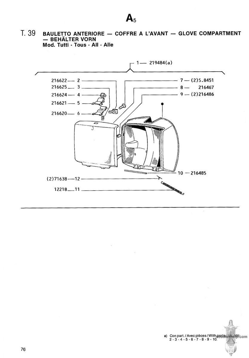

    Schau mal bei SIP, da hast Du die einzelnen Teile abgebildet, leider gibt es über den Bereich keine Explosionszeichnung
    Sind normale Blechschrauben Linsenkopf mit einer "Halteklammer".

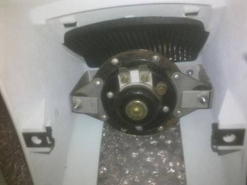

    Sind denn die Plastik-Haltenasen in der Kaskade für die Aufnahme der Klammern noch da?
    Zumindest bei den PK-Kaskaden brechen die wohl mal gerne.

    • February 28, 2020 at 00:25
    Ja, die Klammern sind erfreulicherweise noch an Ort und Stelle wo sie hingehören.
    • February 28, 2020 at 05:23
    hier schön zu sehen :
