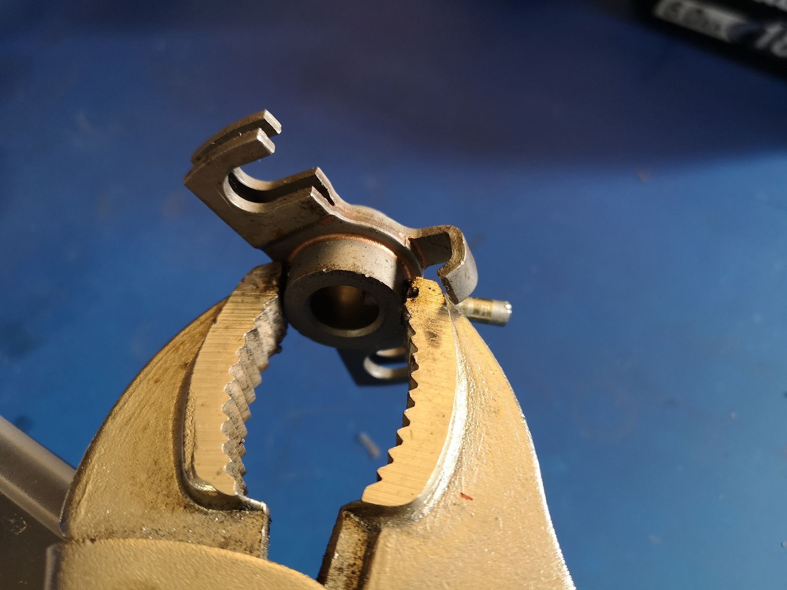

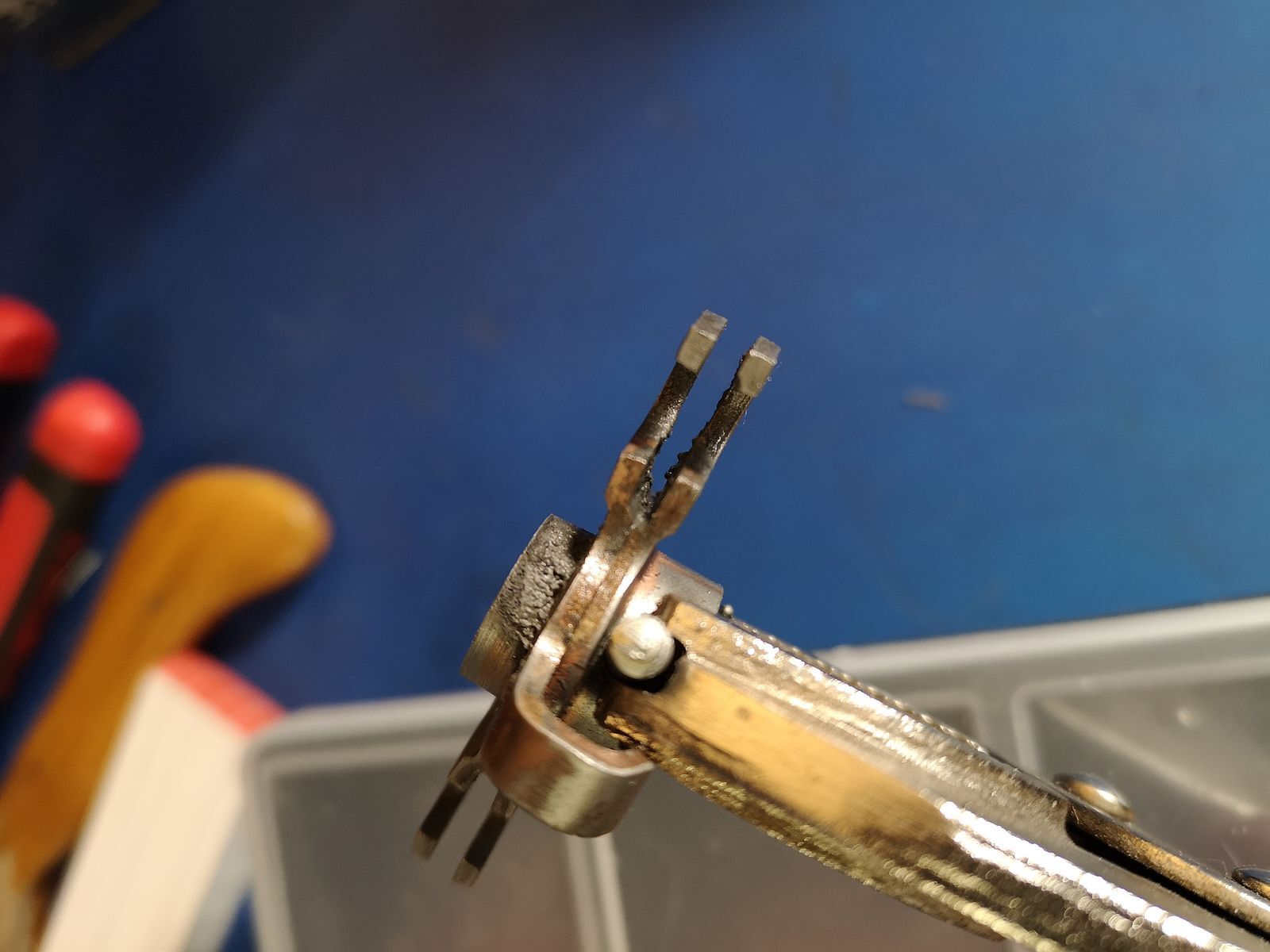

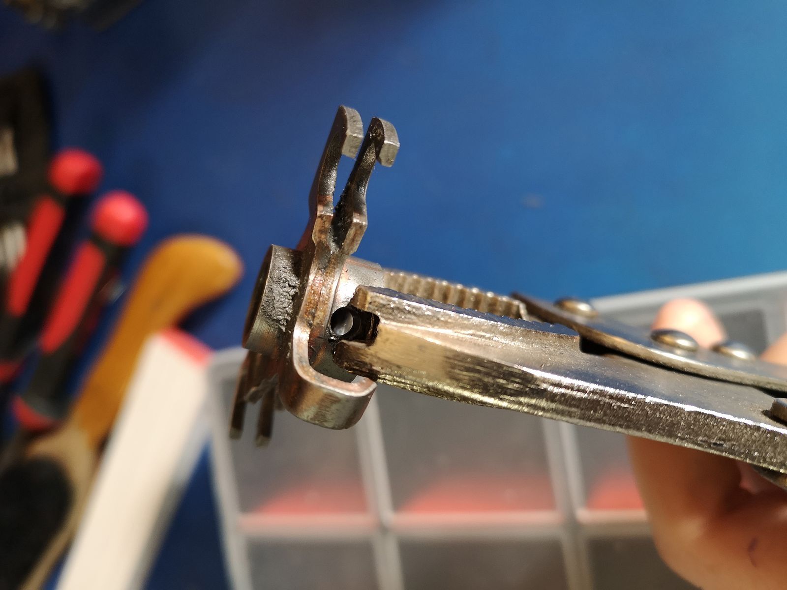

    Wie hier schon erwähnt habe ich auch eine alte Gripzange zweckentfremdet.
    Auf einer Seite mit Säge oder Trennscheibe einen Spalt in der breite des Bolzen gemacht.
    Dann ordentlich gespannt (drauf achten in welche Richtung der Splint raus geht).
    Hitze drauf und dann macht es "pling" und der Splint löst sich.
