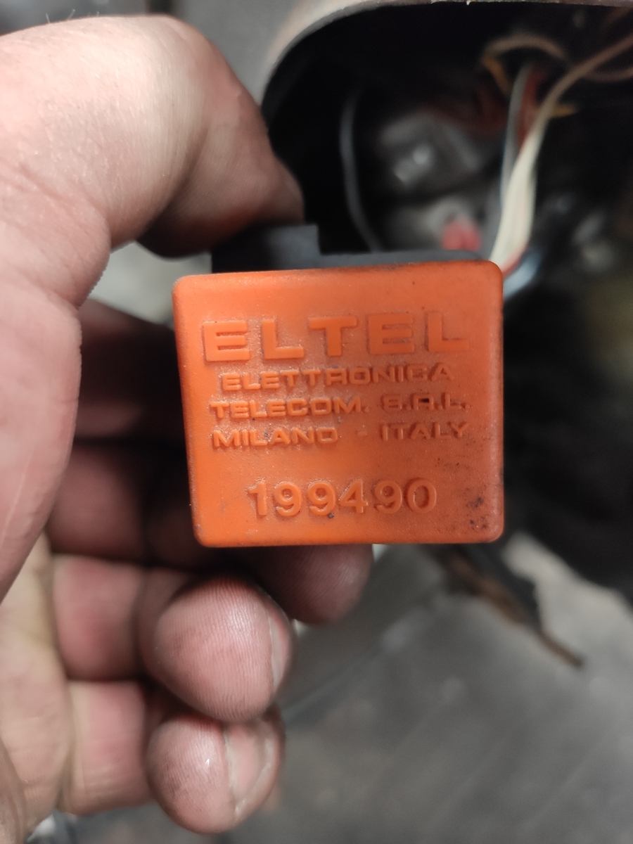

    Hier ein Bild davon.

    Also spontan würde ich sagen, daß das Blinkrelais einer Automatik eines der geringsten Probleme sein wird, zu beschaffen.
    Vielleicht nicht dieses, aber eines, das das gleiche kann.
    Gruß Paddy.

    klopf mal mit dem Schraubendreher drauf wenn der Blinker eingeschalten ist.
    Kostet so 20€ bei Scootercenter.
    Halt eins mit 4 PIN

    frag mal Creutzfeld , der hat letztens ein halbes Dutzend von den Relais aus China importiert, 2 - 3 € das Stück, wenn ich mich recht entsinne.
    Ansonsten wirst Du vermutlich bei jedem Mopped-Laden dazu fündig und brauchst vlt gar nicht bestellen.

    Stimmt, Blinkrelais habe ich mir ein paar bestellt. Allerdings welche für LED Blinker. Und mit 2 Pins.
    Funzen bei analogen Blinker nicht. Aber AliExpress hat ne große Auswahl....

    Hab schon eins bestellt, sollte morgen da sein.
    Die Lampe im Cockpit für Blinker leuchtet ebenfalls dauerhaft, also auch wenn kein Blinker geschaltet ist,ist das wohl richtig so?
    nö, das ist so nicht richtig. Schau mal die Kabels und Anschlüsse durch.

    Relais ist innen verklebt.
    Blinker auf rechts oder links stellen und mit dem Griff vom Schraubendreher auf das Relais klopfen. Hilft meist .

    Hab ich gemacht, ändert sich nichts.
    Dann muss es wohl sehr stark verklebt sein. Aber als die Zünd Grundplatte noch falsch verkabelt war hat es mit dem gekauften Spannungsregler dauerhaft gesummt, kann also denk ich durchaus so stark verklebt sein. Oder die schaltfahne innen ist weggekokelt.

    Hatte ich jetzt bei mehreren die länger standen mit dem Blinker und Relais

    Habe das neue Relais eingebaut, und siehe da die Blinker gehen wie sie sollen.
    Jetzt kommt der TÜV Termin. Ich melde mich sobald es was neues gibt.
