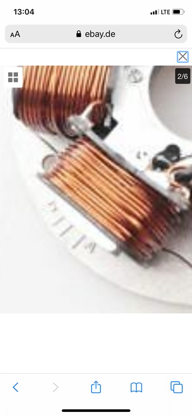

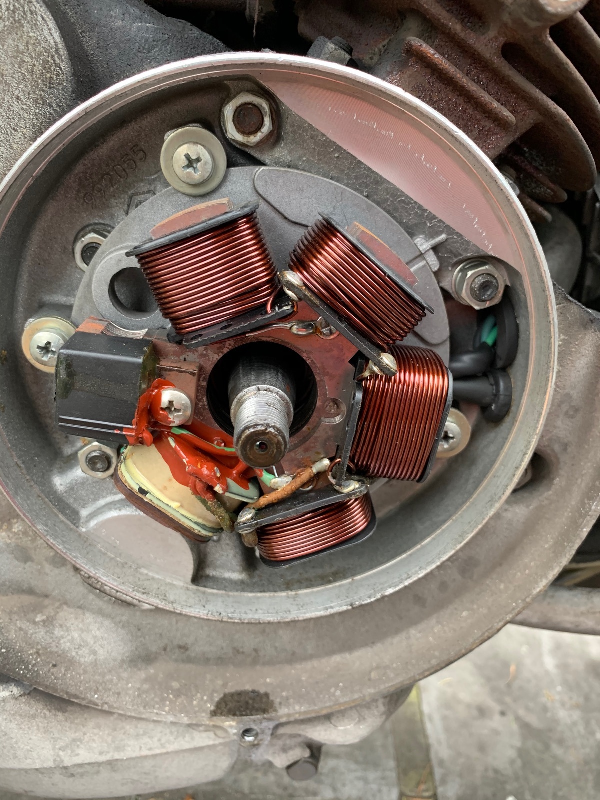

    Das eine Bild ist meine alte ZGP
    Was ich auch nicht verstehe warum ich auf der neuen ZGP 3 Markierungen habe
    Ja habe meine Markierung richtig gemacht. Da bin ich mir ziemlich sicher.

    Warum deine Billich-Südostasien-ZGP 3 Markierungen hat?
    Vermutlich weil der Hersteller dieses Nachbauteils, das für den dortigen Markt gedacht war, wahrscheinlich das Teil auch anbietet für verschiedene Zylinder auf dem dortigen Markt.
    Dir ist schon klar daß der Zündzeitpunkt abhängt von der Position des Pickups auf der ZGP, oder?
    Dann lege doch beide ZGP's mal ganz präzise übereinander und mach mal ein Bild.
    Dann kann man sehen, ob es hier eine eventuelle Abweichung bei der Pickupposition gibt.
    Dann siehst du auch, ob es wirklich nötig ist, an der neuen ZGP irgendwas wegzufräsen.

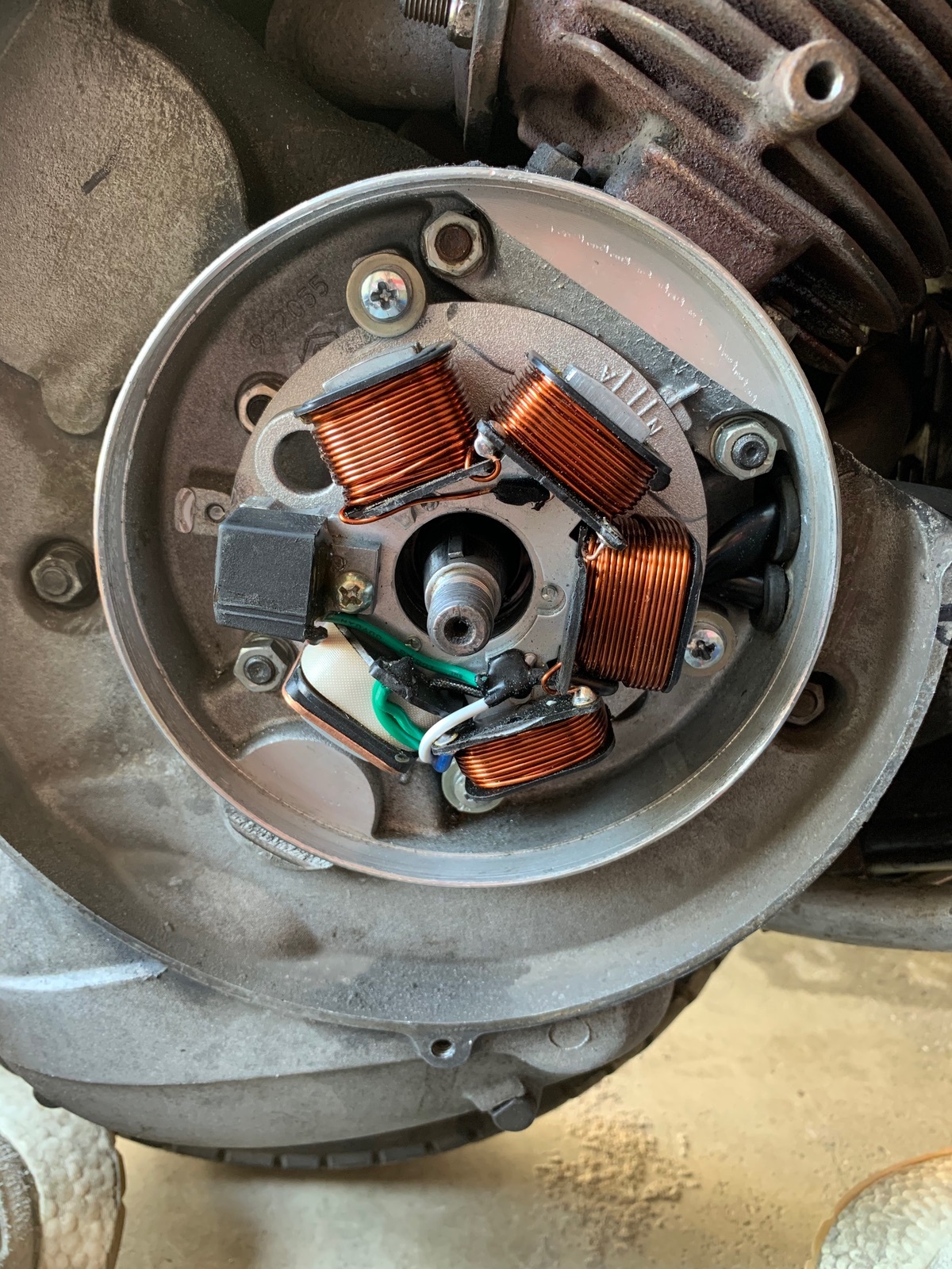

    • April 4, 2020 at 13:17
    • #30
    So steht meine Zündung aktuell
      • 700.33 kB
      • 1,200 × 1,600
      • 193
  • Pierre Lavendel
    • April 4, 2020 at 13:35
    • #31
    • das ist nun die Position, die du auf 19 ° oder meinetwegen 17 ° abgeblitzt hast, richtig?
    • du hast Pickup und Ladespule durchgemessen, richtig?
    • Läuft jetzt der Motor einwandfrei, richtig?
    Dann bau zusammen und gut isses.
    Wenn du dir nun sicher bist, daß du mit dieser Einstellung den für deinen Zylinder richtigen ZZP eingestellt hast, schnapp dir die Proxxon und fräs lieber die irreführenden Markierungen auf der ZGP weg um nicht in Versuchung zu geraten. Die Markierungen sind nicht für deinen originalen PK50S-Motor, falls du das mit dem Abblitzen richtig gemacht hast.
    Dann nimm dir Reißnadel und Körner oder was weiss ich (einen versteinerten Zahnstocher) und setz' deine eigene, von dir validierte Markierung.

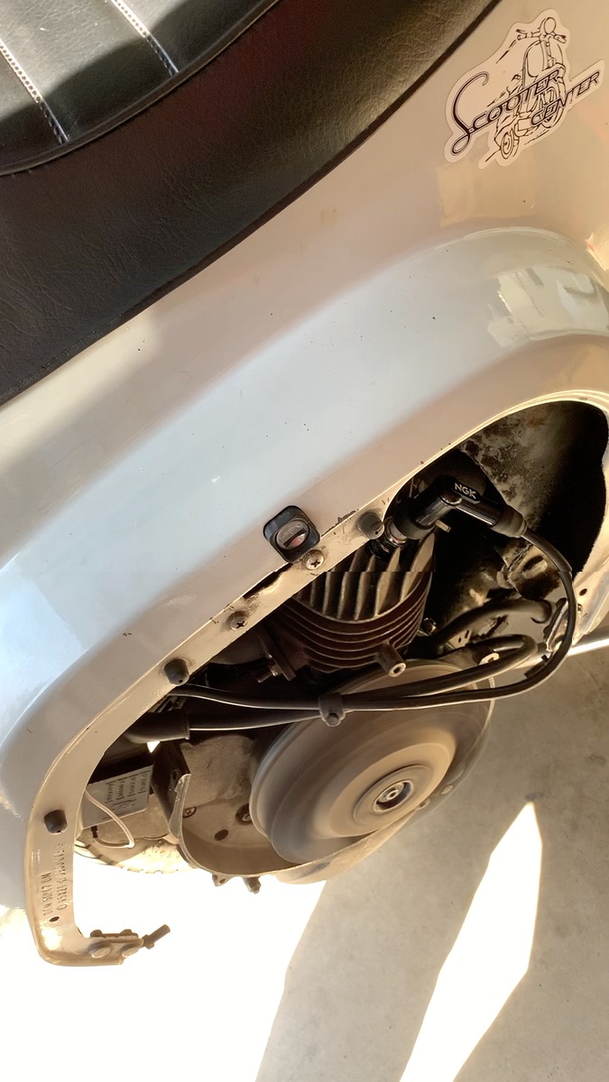

    So hört sie sich in der hohen Drehzahl an
      • 177.04 kB
      • 675 × 1,200
      • 190
  • Pierre Lavendel
    • April 4, 2020 at 14:55
    • #37
    Warum hast du keine Kühllufthutze drauf?
    ich höre nix, du hast ein schweigsames JPG gepostet und kein Video mit Ton.
    Ausserdem ist das weiße Kabel der Blackbox (das der Überspannungs-Notableitung dient) nicht auf Masse befestigt so wie es sollte um funktionieren zu können.
    Es dient dazu, daß bei einem groben Defekt der CDI (CDI heisst auf deutsch: Hochspannungskondensatorzündung!) nicht dat ganze Ding abfackelt.
