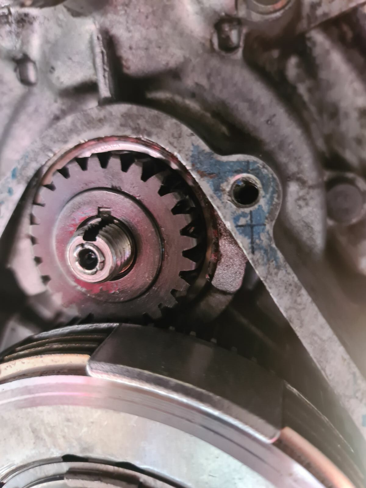

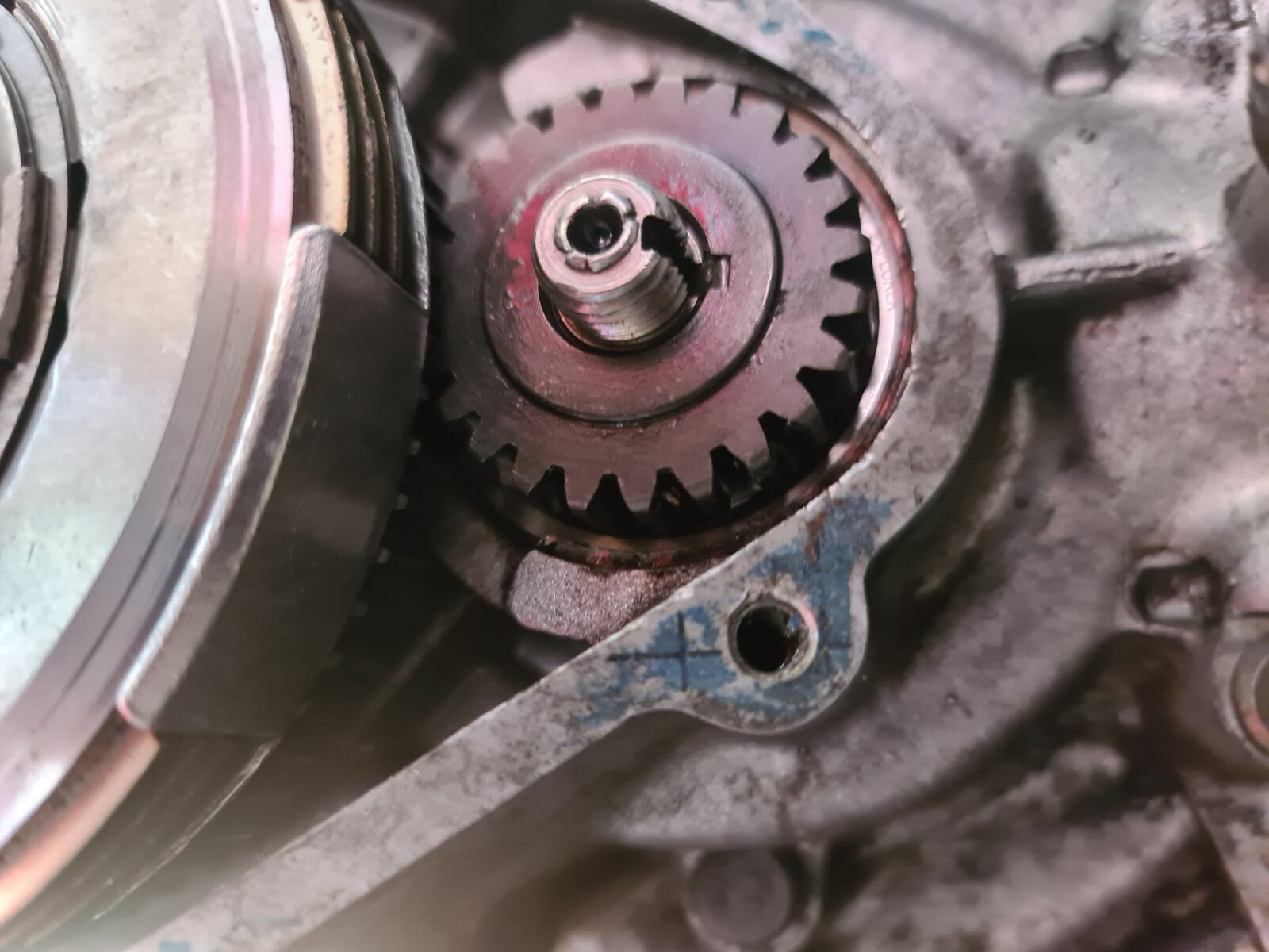

    Danach wollte ich das Primärzahnrad wechseln. Das Problem ist dass ich es nicht von der Welle bekomme. Hab das Sicherungsblech zurückgezogen und die Mutter gelöst. Jetzt sitzt es aber fest auf der Welle. Gibt es nen Trick wie ich das runterbekomme? Hab eigentlich gedacht, dass ich es einfach runter nehmen kann wenn ich die Mutter gelöst hab.

    Dreh den Kupplungskorb so weit, dass die Aussparung im Korb beim Ritzel ist, dann ist der Weg dafür frei es abzuziehen... eventuell Kupplung raus nehmen...

    Etwas hebeln links und rechts am Zahnrad hilft auch.

    Ja musste hebeln. Saß bis zum letzten mm echt straff. Hatte gehofft, dass die Kupplung drin bleiben kann. Ging aber leider nicht.
