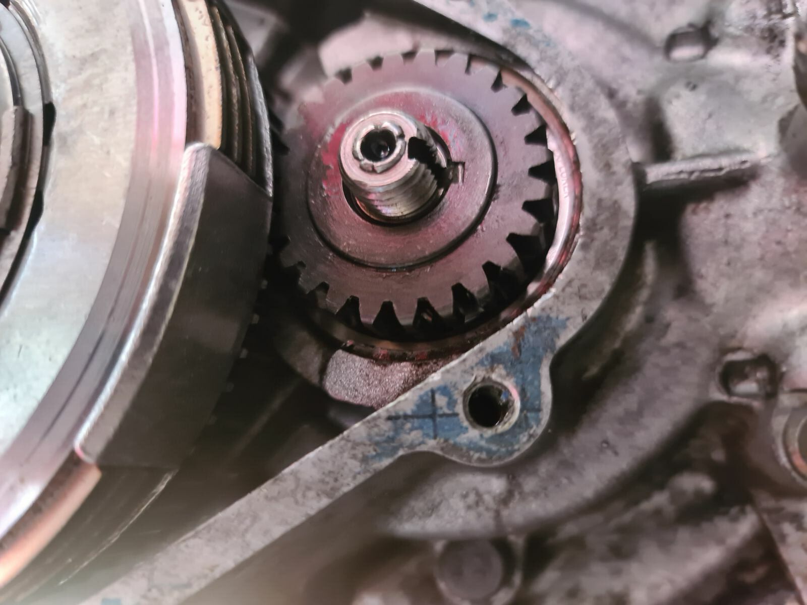

    Danach wollte ich das Primärzahnrad wechseln. Das Problem ist dass ich es nicht von der Welle bekomme. Hab das Sicherungsblech zurückgezogen und die Mutter gelöst. Jetzt sitzt es aber fest auf der Welle. Gibt es nen Trick wie ich das runterbekomme? Hab eigentlich gedacht, dass ich es einfach runter nehmen kann wenn ich die Mutter gelöst hab.

    Dreh den Kupplungskorb so weit, dass die Aussparung im Korb beim Ritzel ist, dann ist der Weg dafür frei es abzuziehen... eventuell Kupplung raus nehmen...

    Etwas hebeln links und rechts am Zahnrad hilft auch.

    Ja musste hebeln. Saß bis zum letzten mm echt straff. Hatte gehofft, dass die Kupplung drin bleiben kann. Ging aber leider nicht.
    Die Übersetzung war ja eine Z24/72 also 3.00, was mir aber dann mit dem 75er DR F1 doch zu lang war. 4. Gang eigentlich unbrauchbar. Jetzt bin ich mit DRT Z21 Ritzel auf 3,43. Die Übersetzung hat vorher schon recht stark "gepfiffen", da gerade verzahnt. Jetzt mit dem anderen Ritzel ist es gefühlt noch mehr geworden. Kann das sein?

    Ja, kann es.
