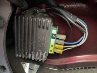

    Ich bin auf der Suche nach dem unten gezeigten Gleichrichter für meine Vespa. Es scheint so, als ob der bei mir verbaute, nicht original ist.
    Jemand eine Idee?

    Hab zwar keine Idee, sondern nur eine profane Aufklärung des Sachverhaltes:
    Ei des is' kein Gleichrichter, sondern ein Spannungsregler.
    An den Kabelfarben erkenne ich ein Fahrzeug ohne Batterie - also gibt es bei diesem Spannungsregler auch nicht die Notwendigkeit eines integrierten Ladereglers (und damit auch keinen Gleichstromausgang - das wäre insgesamt ein anderer Regler).
    Was soll an dem gezeigten Spannungsregler nicht passend sein?
    Gibt es irgendwelche Defekte?
    Die Teile gehen im Laufe der Zeit durch Alterung schon mal kaputt und sind allgemeinhin als Verschleißteile zu betrachten. Darum kommt es durchaus vor, daß man an einem frisch gekauften Altfahrzeug evtl. mal ein Austauschteil findet.
    Einen gebrauchten Regler aufzutreiben ist oft nicht sinnvoll, weil keiner sagen kann, wann der ausfällt.

    Hallo. Der Drehzahlmesser fällt teilweise aus und das Licht wird mal hell mal dunkel....
  • Pierre Lavendel
    • April 5, 2020 at 22:31
    Dann würde ich zuerst mal die "strukturelle Integrität" der Verkabelung und ihrer Masseanschlüsse checken.
    Der DZM hängt mit am Lichtstrom, btw.
    Erst wenn nach Check der möglichen einfachen Defekte sich keine Besserung ergibt, fasst man einen neuen Regler ins Auge, dann hat der alte sein Geld verdient.

    Das ist der Originale Regler von der Cosa , ( musste den schon das zweite mal tauschen , allerdings einmal bei Cosa1& Cosa2 !
    so was in der Art hatte ich auch bei meiner Cosa !
    Ich würde da gleich was Neues bestellen !
    ich bestelle meine Teile bei https://www.roller-aus-blech.de/
    Alternativ könnte ich dir eine leihen , aber hilft das ?
    mfg

    Super. Danke. Regler ist bestellt!

    So.... Regler ist gewechselt und alles funktioniert normal....
