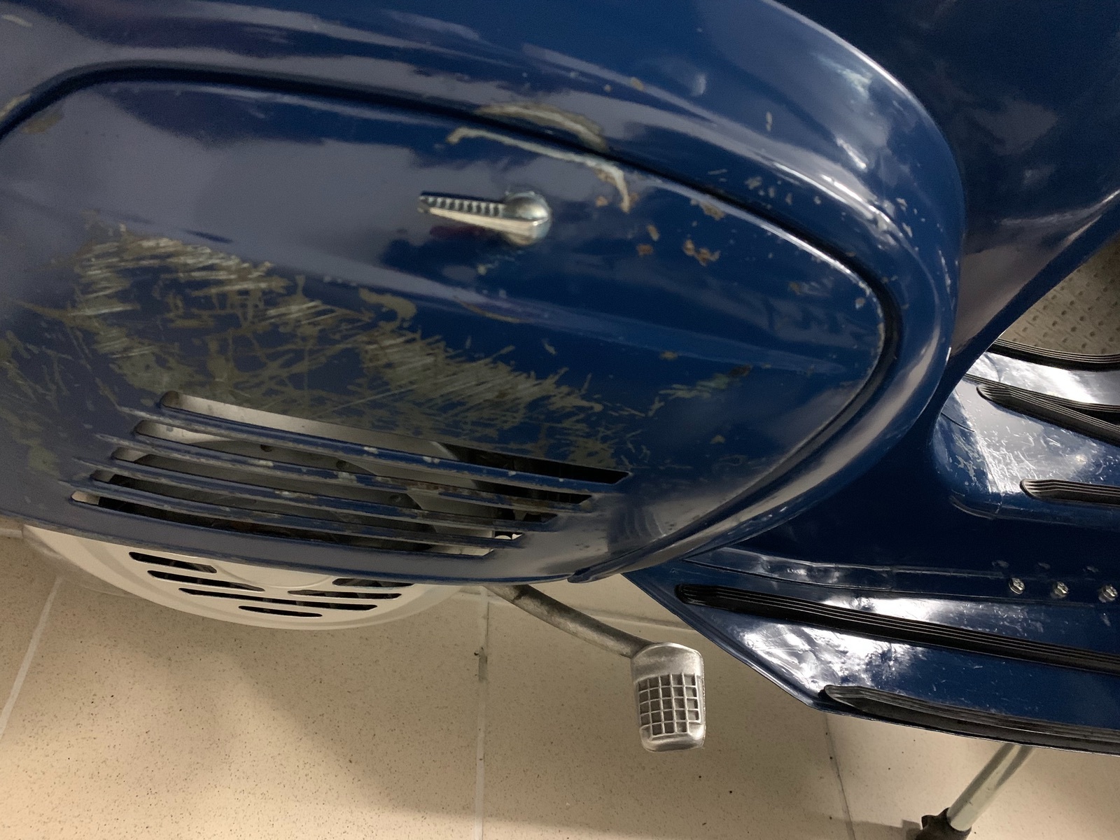

    Hallo
    Bin schon eine Weile hier . lese auch viel.
    aber ich habe da mal eine frage .
    ich hab eine V50 mit O lack. natürlich mit Patina .
    die Vespa steht in der Garage und da ist auch hohe Luftfeuchtigkeit wegen auto und jetzt würde mich interessieren ob ihr den lack und die Roststellen schützt. mit einer Politur oder wachs ?
    danke für Antwort.

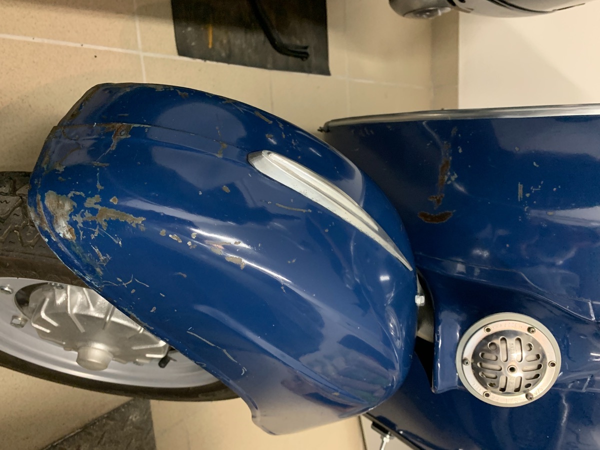

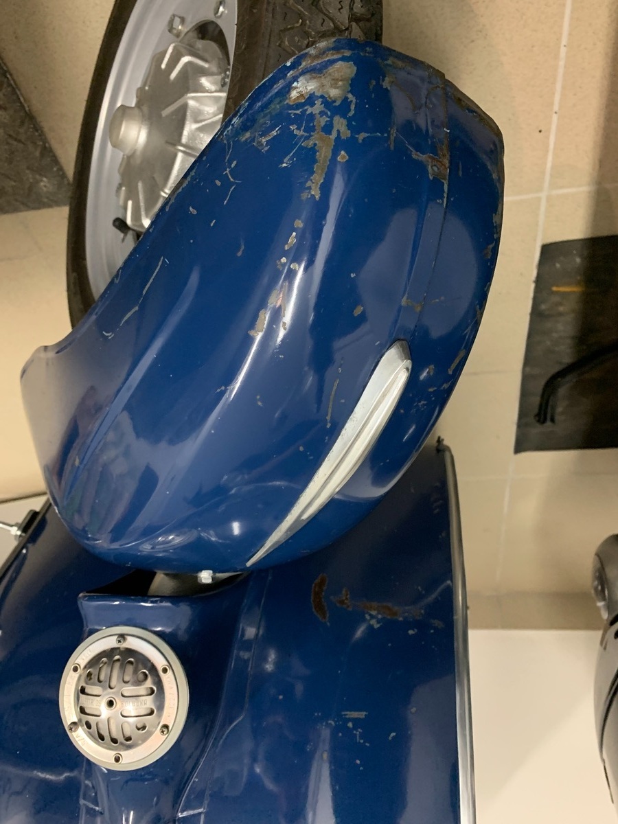

      • 251.55 kB
      • 1,200 × 900
      • 396
      • 554.4 kB
      • 385

    So wirklich Rost ist da ja nicht.
    Ich würde z. B. Elaskon Aero als Mittelchen nehmen.
    Schau mal beim Korrosionsschutzdepot rein, da gibt es Diverses mit Anwendungshinweisen.

    Persönlich nehme ich Punktuell Owatrol. Das auf Blanke bzw Rostbefallene Stellen.
    Das auch nicht flächig da es wie ein Lack wirkt.
    Mit einem Owatrol benetzten Lappen wische ich über Blank- und Roststellen.
    Wenn es, wie bei Dir, mehrere Stellen sind kannst Du den Roller mit einem Öl (zb WD40) abreiben.
    Normal reicht aber eine feine Handpolitur und eine leichte Lackversiegelung.
    und 1-2x im Jahr mal mit einem dünnem Öl abwischen. Natürlich nur Rost/ Blankstellen.
    Bei dem dunklem Blau würde ich zu einem Rostumwandler greifen. NICHT Fertan!!!
    Finde das zeug von "Rostio" sehr gut, das muss auch nicht danach neutralisiert werden.

    Hi .. Danke für die Tips.
    Was mit persönlich nicht gefällt ist das owatrol. die Kratzer wollte ich nur bisse gegen Umwelteinflüsse schützen und nicht verfälschen.
    letztentlich hab ich mich wie Blechkultur auch vorgeschalgen hat den Roller mit einer Auto Politur behandelt... das mach ich dann 2 mal im jähr als schutz... da ich das original (gebraucht) bild nicht verfälschen will...
