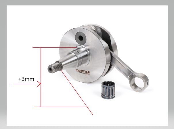

    möchte eine PK xl2 auf Langhub umbauen.
    Hab schon die Teile zusammen,nur macht mich die Langhubwelle ein bischen stutzig.
    Das Maß vom Lagersitz bis Konusende ist ca.3mm länger,wie bei einer kleinen Welle (Bild).
    Meine Frage :Passt da das 50er Lüfterrad trotzdem (20er Konus) , oder gibt es für Langhub ein spezielles ?
    Für eine kurze Info wäre ich sehr dankbar.
    Viele Grüße Andy

    Die Lüfterräder sind identisch. Einfach einbauen. Ist eine Vollwangen-welle auf dem Bild. Magst du Membran fahren oder ist das nur ein Beispielbild?

    Ja,es ist nur ein Beispielbild. Geplant ist aber Umbau auf Membran.
    -Polini 133ccm
    -BGM Rennwelle ( keine Vollwange )
    -Einlass und Überströmer anpassen
    -19er Vergaser mit Membran Ansaugstutzten
    -2,86 Primär
    -Sito Plus Auspuff
    Ich weis, der Auspuff und die Primär könnten sich ein bischen beißen,aber es soll
    kein Augenmerk auf Leistung,sondern entspanntes dahingleiten gelegt werden !
    Grüße Andy
