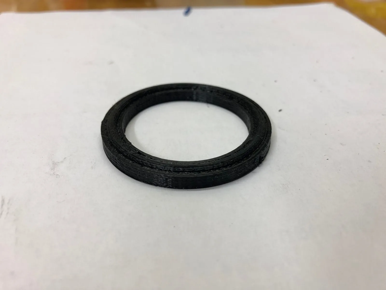

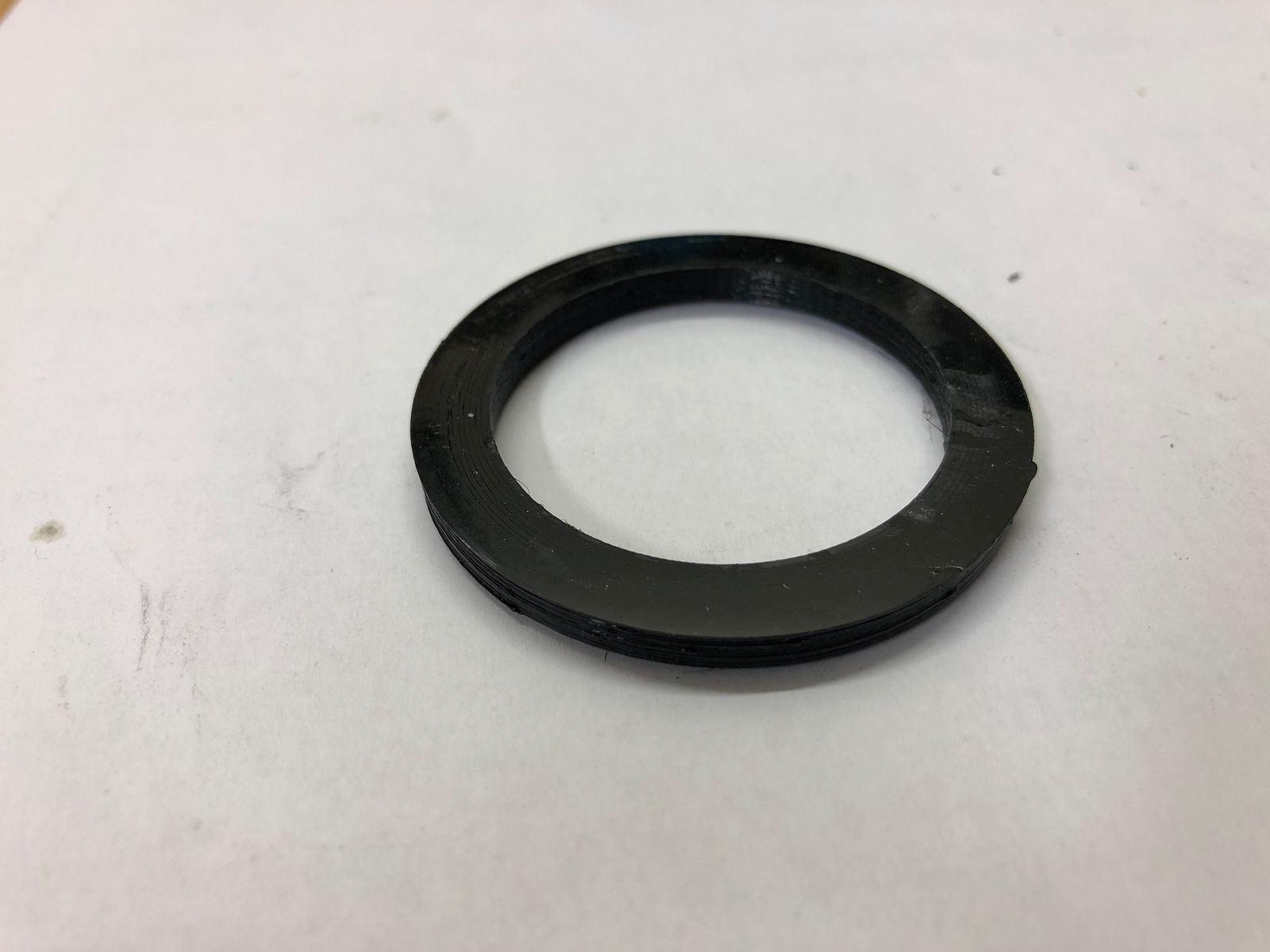

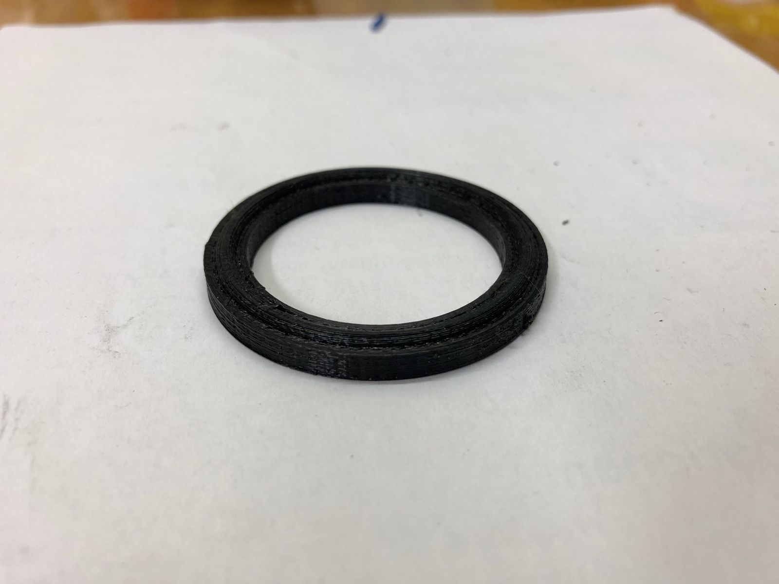

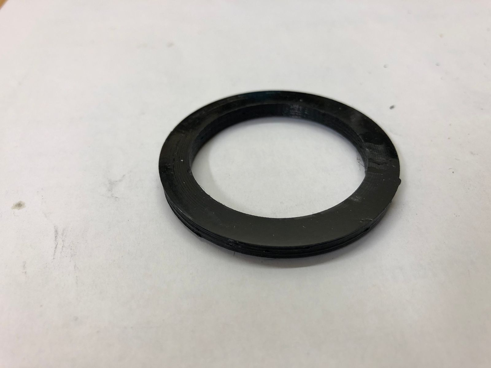

    • May 31, 2020 at 20:08
    So, etwas verspätet.
    Ich habe 2 Stück gedruckt, auf einer Seite mit runder Rippe. Gesamthöhe 5 und 4,5.
    Die mit 4,5 ist jetzt drin, Rippe nach oben, glatte Seite nach unten.
    Es scheint dicht zu sein, die mit 5 hebe ich mal auf.
    Das TPE hat laut Datenblatt Shore 75, gedruckt mit Infill 100 Prozent. Benzin und Öl kann TPE laut Datenblatt ab.
    Jetzt sabbert es nicht mehr, wenn ich sie durchschüttel und es bleibt trocken.
    Danke nochmal für die Tips. Die Höhe hätte ich bei der alten nicht mehr sagen können, die ist total zerknautscht.
    Gruß Paddy.
