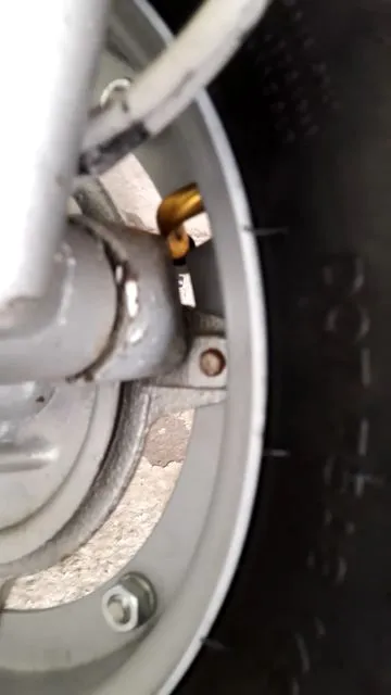

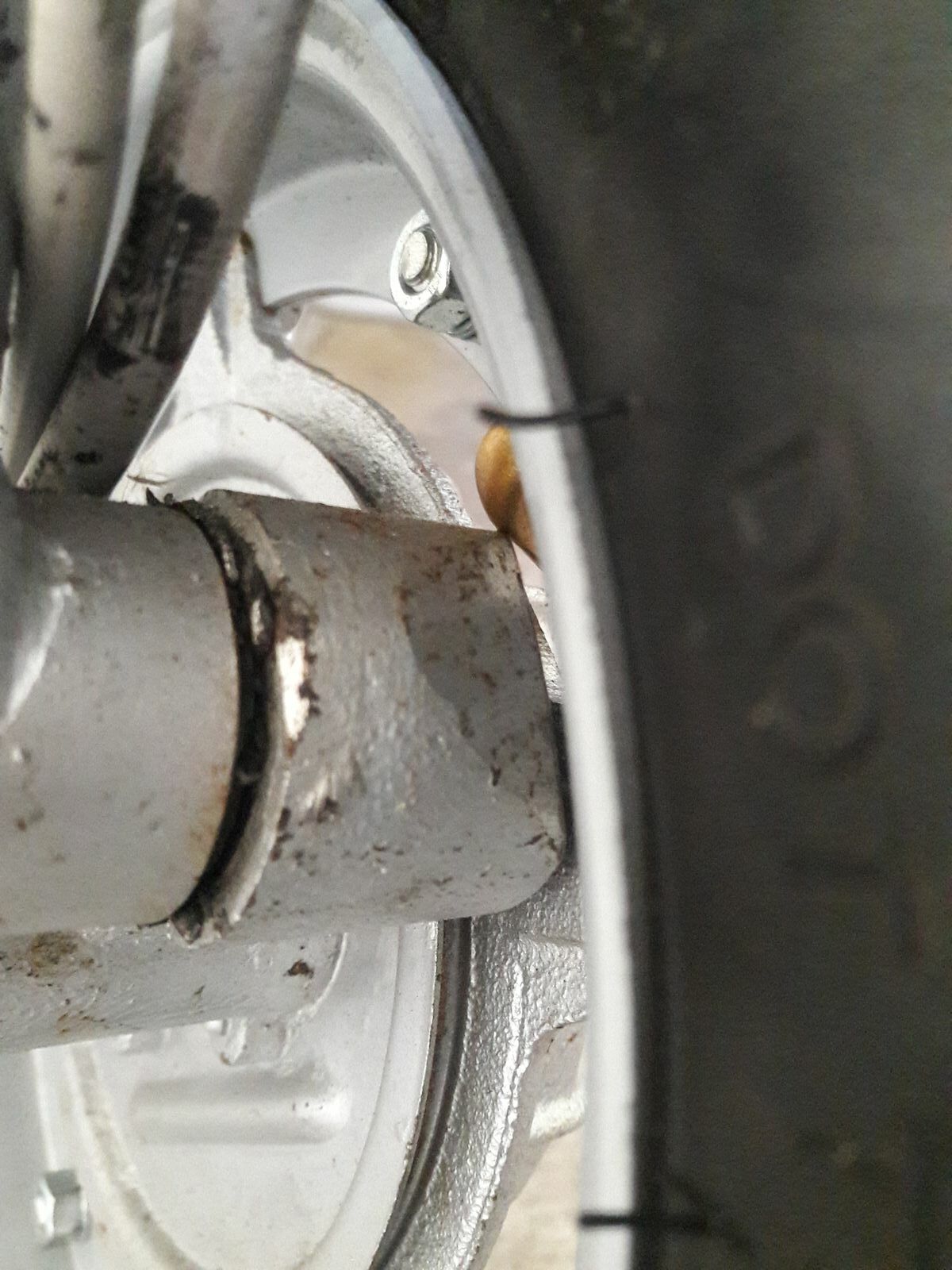

    v50R Baujahr '74, "9 Zoll Felgen
    Bei der Vespa stößt das Ventil (Winkel) am Federbein/Gabel an! Hat das jemand schonmal gesehen? Könnte es möglich sein, das für dieses Model nur 10" Źoll gehen? Wenn man zwischen den 9 oder 10 Zoll wechselt, muss Mann dann auch was an der Feder/Aufhängung ändern?

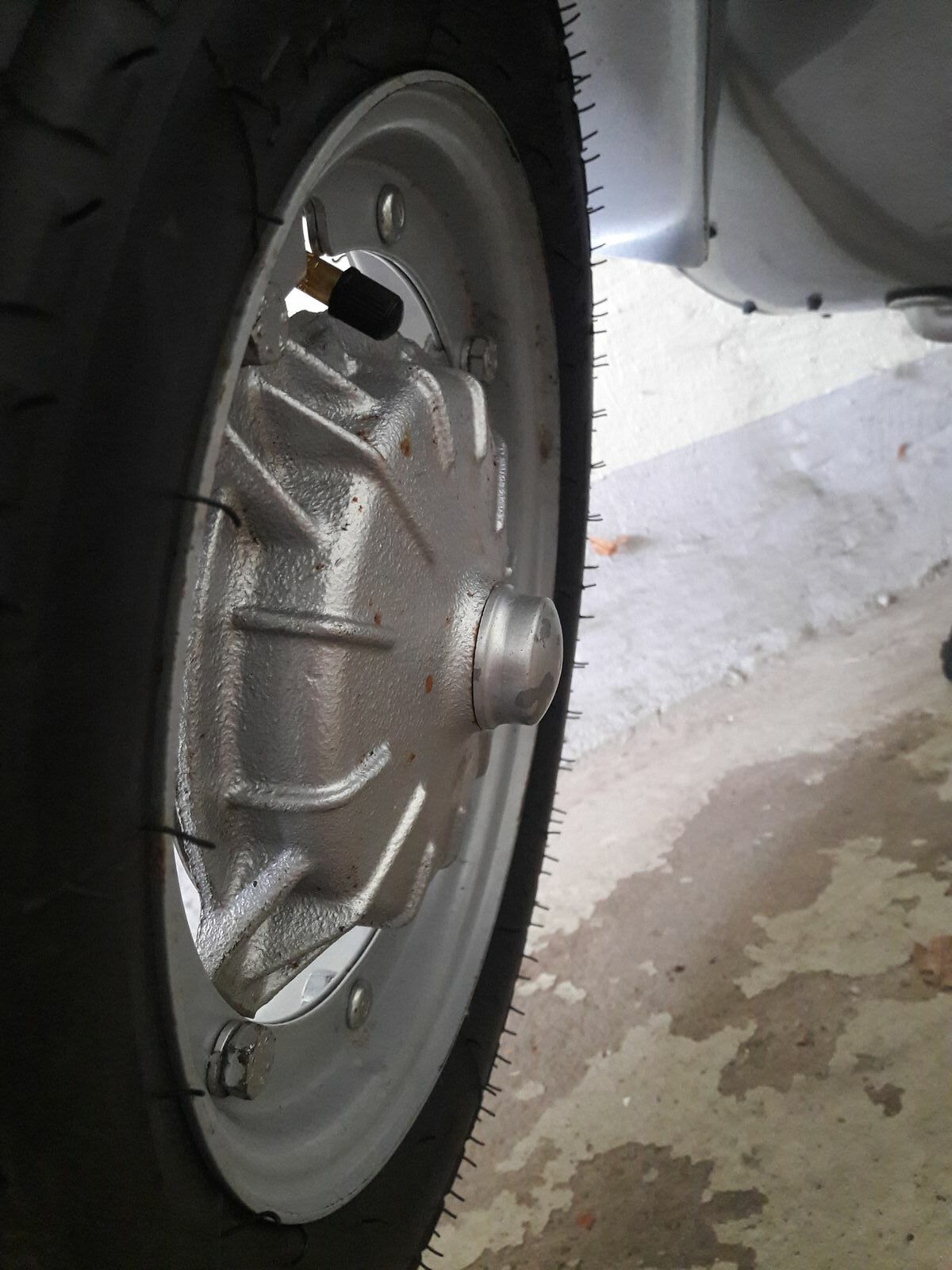

    Ist das Rad richtig herum eingebaut ??

    • June 6, 2020 at 14:15
    :/ das Rad ist so eingebaut. Woher weiß ich ob es richtig rum ist?
    3,239
    11,074
    1,473
    • June 6, 2020 at 14:56
    Die Felgen haben ja eine tiefere und eine .. äh ... weniger tiefe Seite. Für mich sieht das eigentlich korrekt aus, tiefe Seite zur Bremsankerplatte - sehe ich das richtig?

    • June 6, 2020 at 15:19
    ja

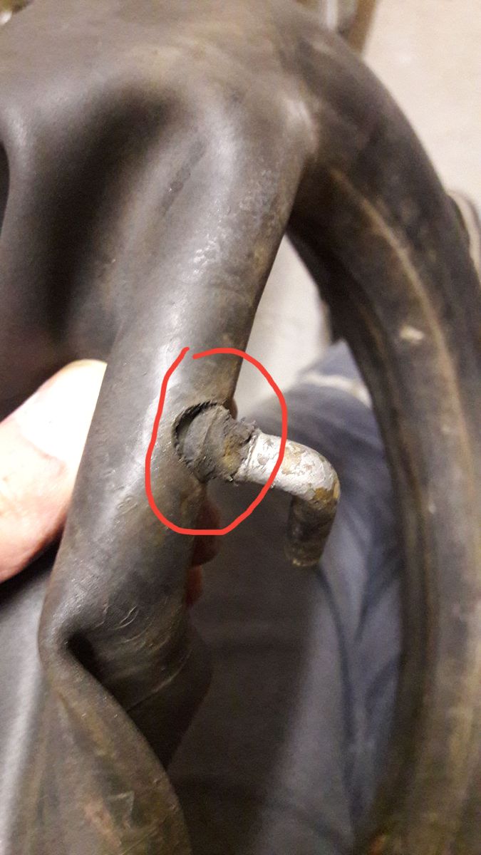

    Nö. Die 9 Zoll waren drauf. Ich habe noch nichts gemacht. 50R = 🇮🇹. Ich habe die so bekommen, Und habe jetzt angefangen die Mängel zu reparieren. Vergaser gereinigt, Birnen gewechselt, neuen Schlauch rein gemacht, weil platt (Ventil defekt). Nun bin ich auf dieses Problem gestoßen.

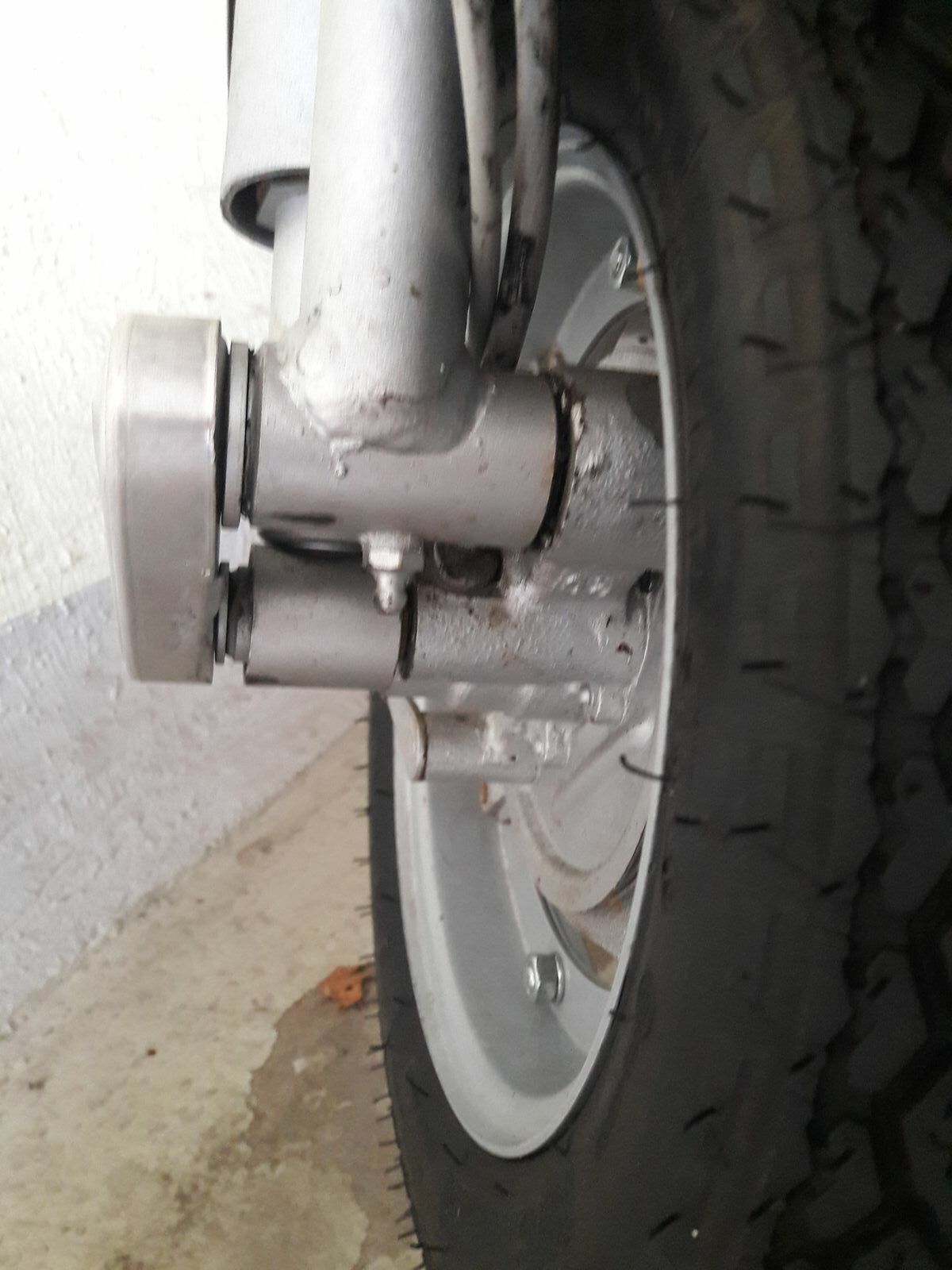

    Ich hätte gerne mal ein paar vernünftige Bilder. Totale, einmal Rad links, einmal rechts...

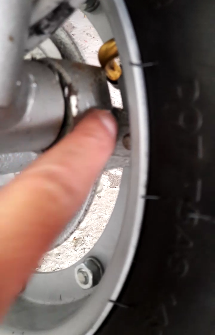

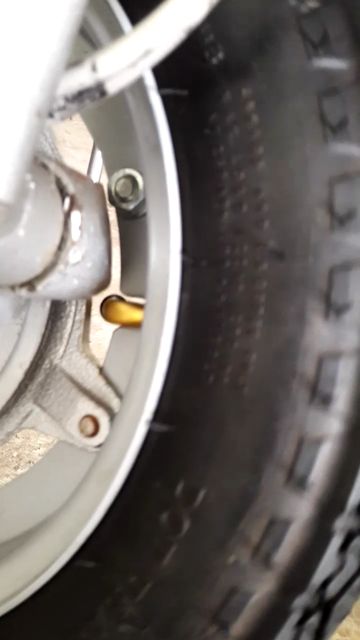

    Sitzt das Ventil eventuell nicht gerade im Loch in der Felge?
    Anderes Modell, aber so sollte das Ventil sitzen.

    • June 6, 2020 at 19:17
    Vielleicht kannst du mit "Vorsicht!!" , Gefühl und Spucke, den Winkel vom Ventil auf 90 Grad drücken! Würde ich auf jeden fall probieren, geht im schlimmsten Fall nur der Schlauch kaputt ! Kannst nur gewinnen ;)

    • June 6, 2020 at 19:39

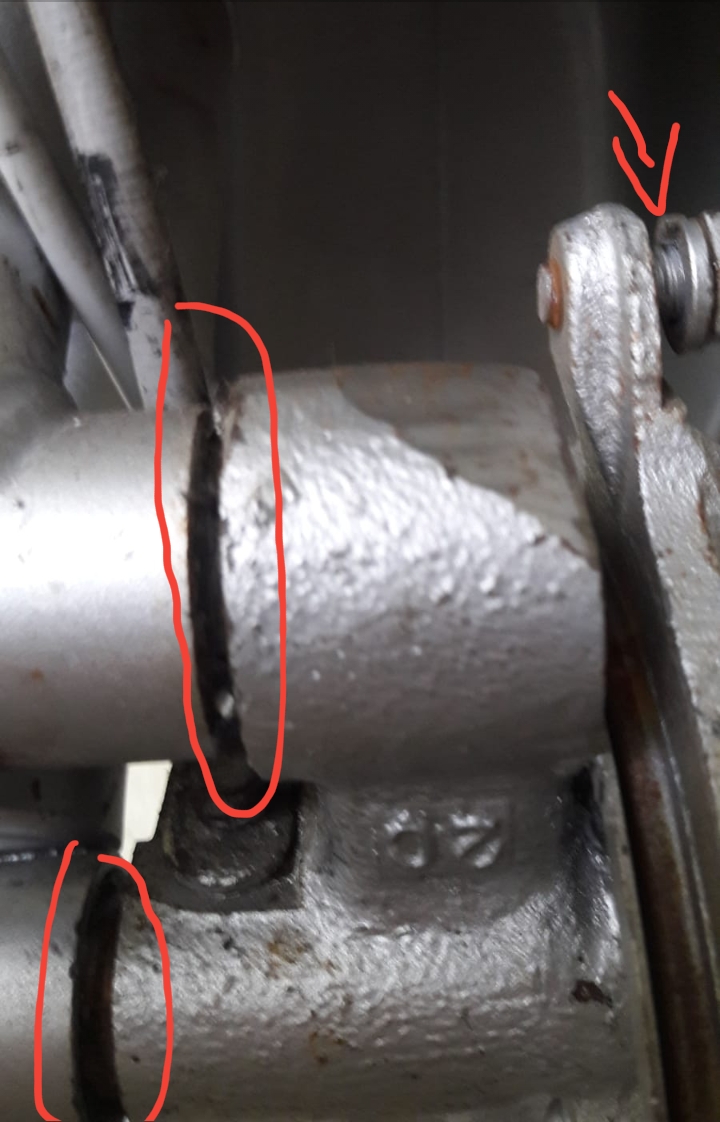

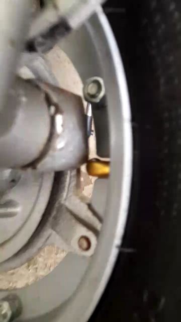

    Hier bei den Kreisen ist ziemlich viel Abstand. Wenn man das Lager und die Dichtungen neu macht vielleicht? Gibt es eigentlich 9 oder 10Zoll Schwingen? Oder ich probier vielleicht eine Unterlegscheibe in die Innenseite der Felge und fädel das ventil durch, so kommt es vielleicht nicht so weit raus!

    • June 6, 2020 at 19:41
    Sitzt optisch Perfekt. Keine Möglichkeit in irgend eine Richtung zu biegen oder ziehen
