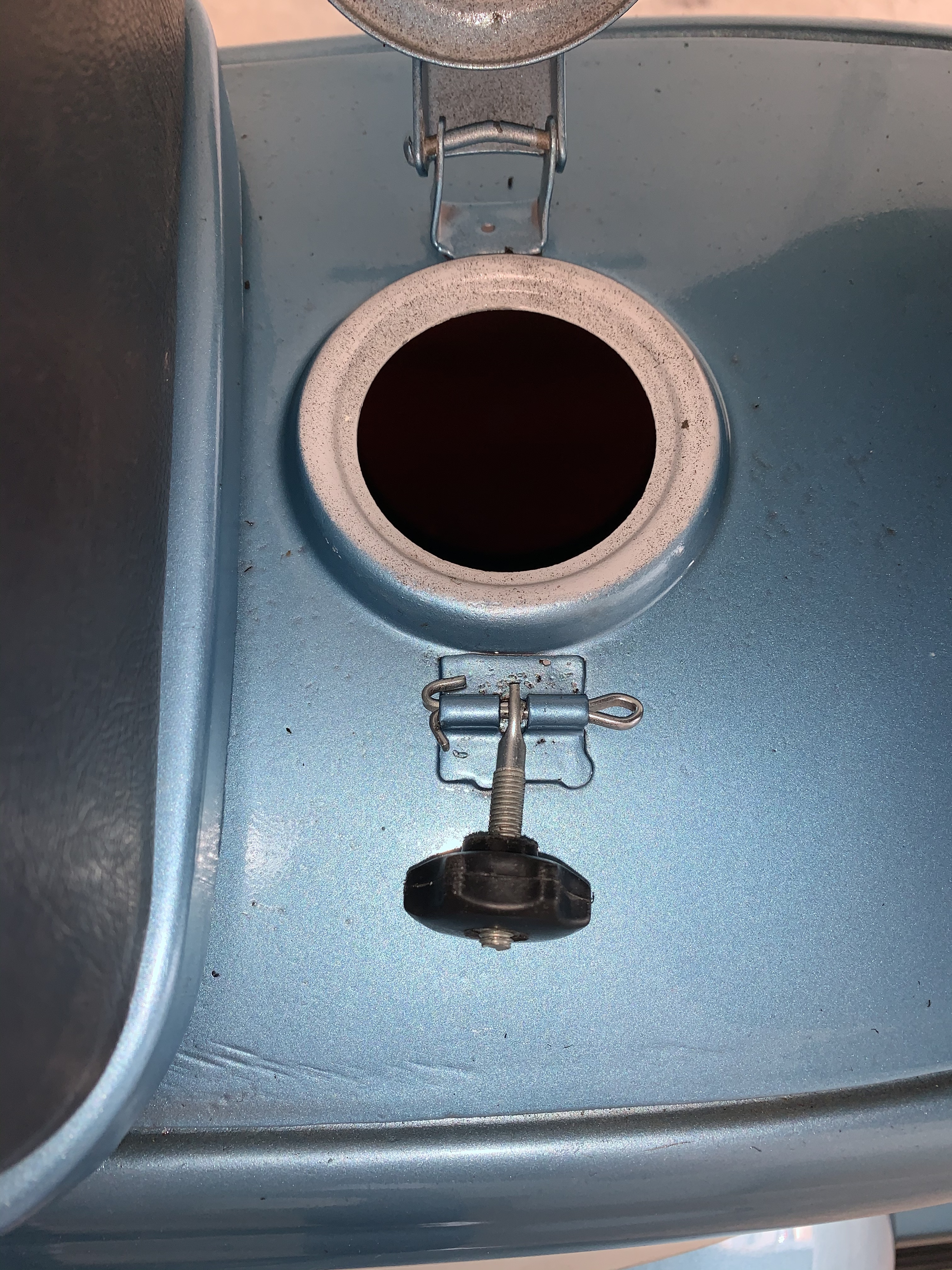

    Ist es normal das Benzin aus dem Tankdeckel herauskommt auch wen der Tank nicht bis oben voll ist?

    • June 26, 2020 at 11:18
    Moin
    Wieviel denn?
    Durch die Entlüftung kommt immer mal ganz eben was durch.
    Wenn es durch den Deckel drückt ,also zwischen Deckel und Dichtung durch, ist deine Dichtung im Sack

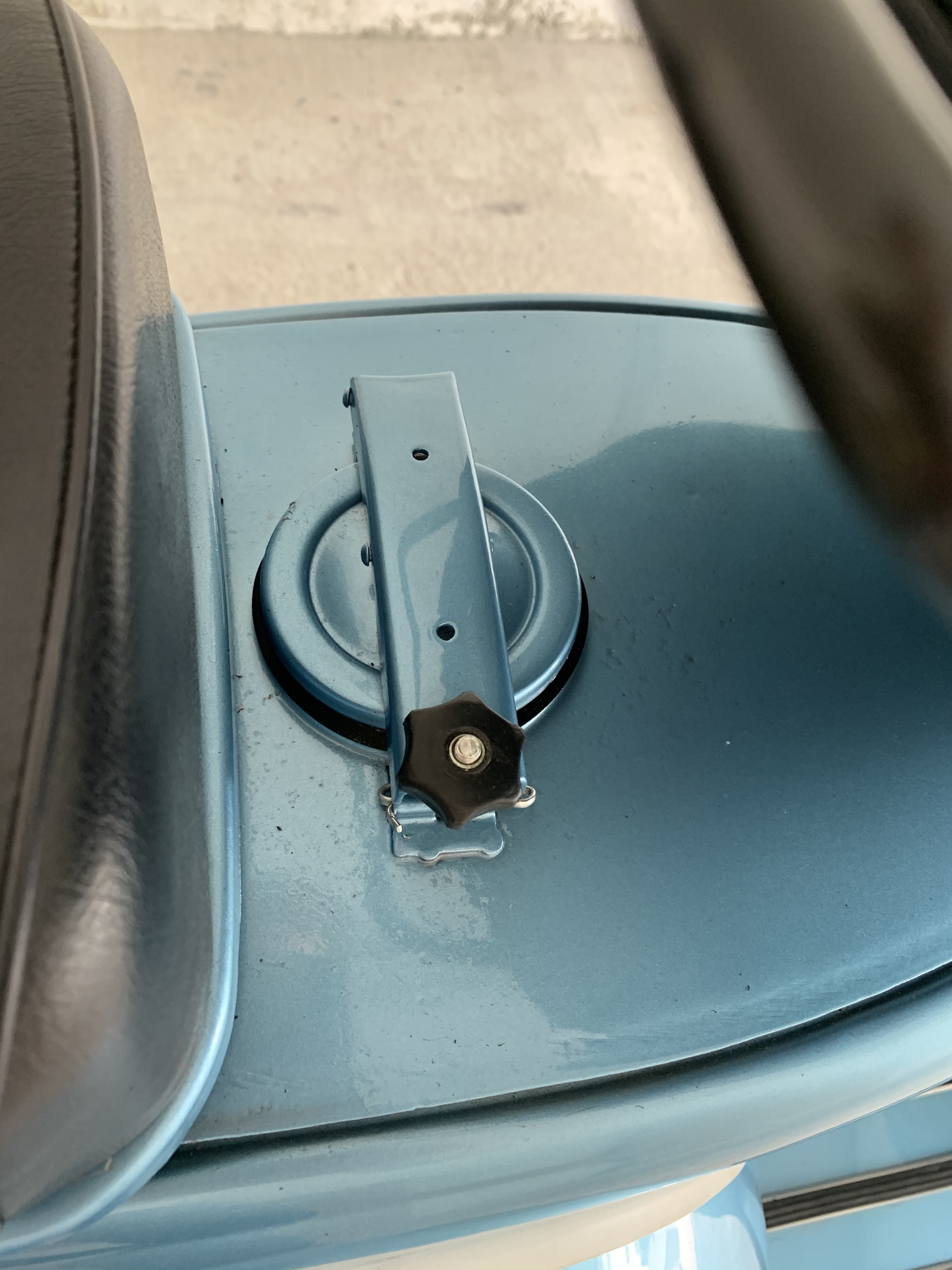

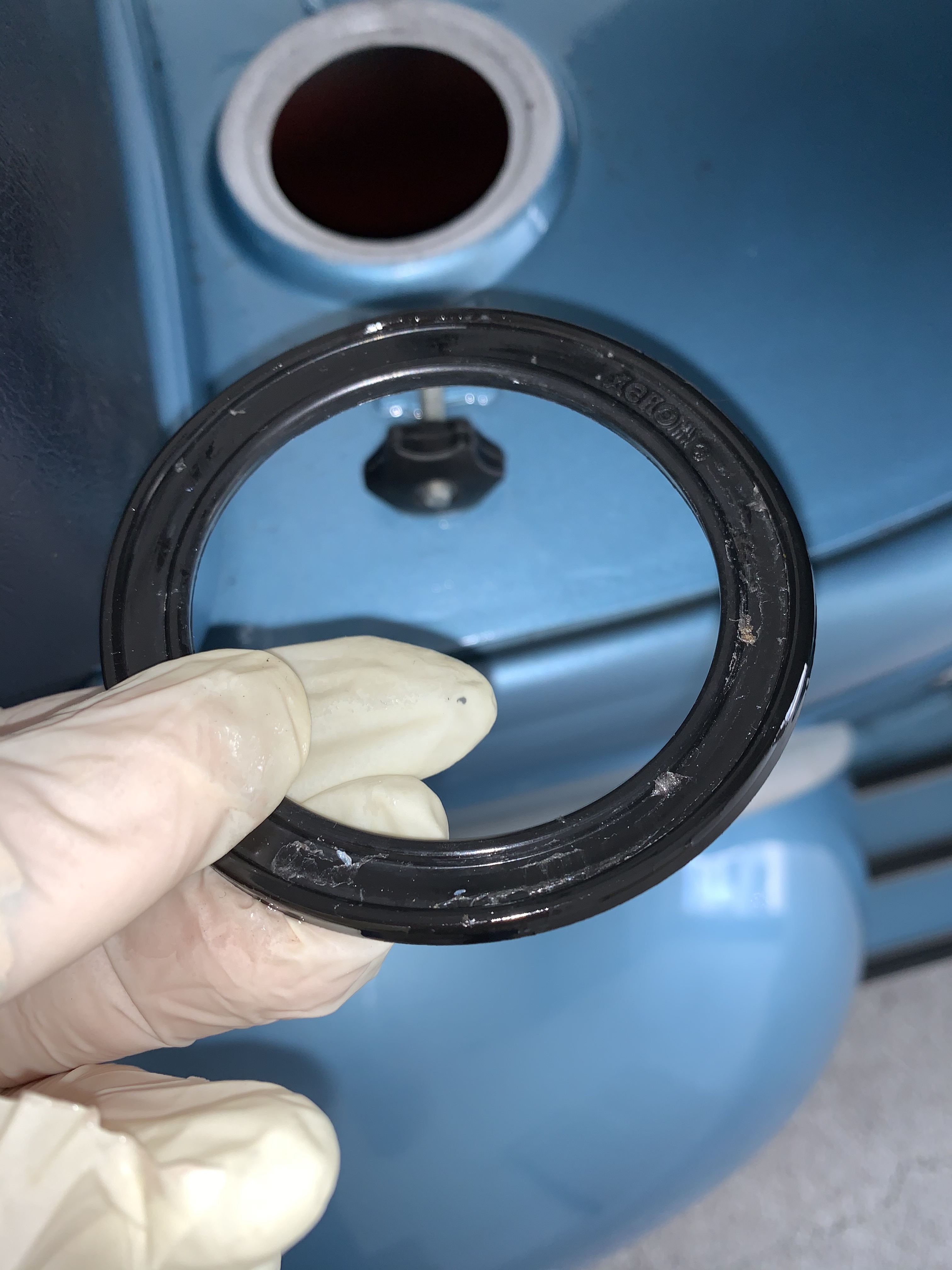

    • June 26, 2020 at 12:15
    Es ist schon einiges. Huter è in para Bilder. Ist die Dichtung Auchan richtig?

    • June 26, 2020 at 14:44
    Ich bin mir nicht sicher, ob das die richtige Dichtung ist...

    • June 26, 2020 at 14:59
    Ist die nicht für die Hupe?

    • June 26, 2020 at 15:00
    Servus Mikimix,
    meiner Meinung nach ist die Dichtung zu groß.
    Es sieht so aus, als ob sie locker auf dem Tank aufliegt und dann nur durch den Schraubverschluss des Deckels fixiert wird.
    Ich kenne es so, dass die Dichtung bündig im Deckel ist und beim Öffnen desselbigen auch dort bleibt.

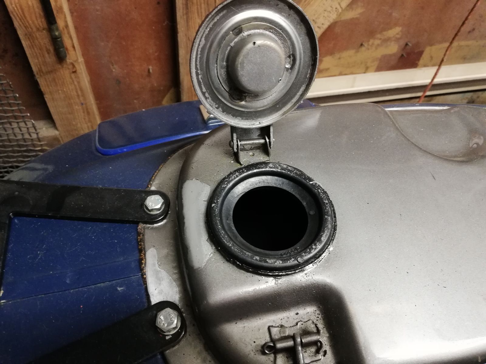

    • June 26, 2020 at 15:03
    Die Dichtung habe ich bei meiner Sprint/Rally verbaut. Wird in die Öffnung des Tanks gedrückt. Vermackelt man auch nicht die Öffnung mit den Tankhahn.

    • June 26, 2020 at 15:54
    So sieht das dann aus
