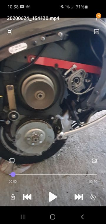

    Bitte mal Bilder des Motors einstellen!
    Beste Grüße Mario
  • chinaschrotter
    96
    Va52T
    • June 28, 2020 at 10:40

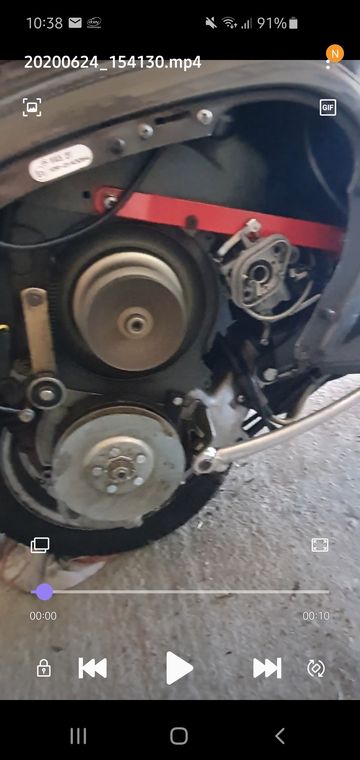

    Hoffe da reicht sonst gehe ich gleich raus und mache noch mal bessere Bilder .

    • June 28, 2020 at 13:38

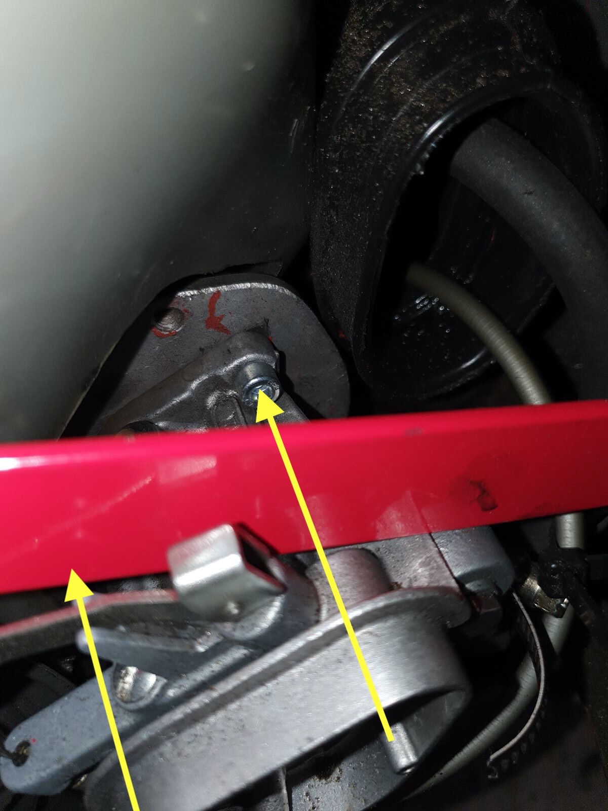

    Moin.
    Das reicht schon vorerst!
    Der Pfuscher soll dir mindestens den halben Kaufpreis erstatten.
    Die 5 Schrauben gehören da nicht hin.
    Das rote Blech auch nicht.
    Luftfilterkasten? Auch weg.
    Will nicht wissen was da sonst noch los ist....
    Zur Zeit häufen sich solche Pfuschereien.
    Beste Grüße Mario

    • June 28, 2020 at 14:16

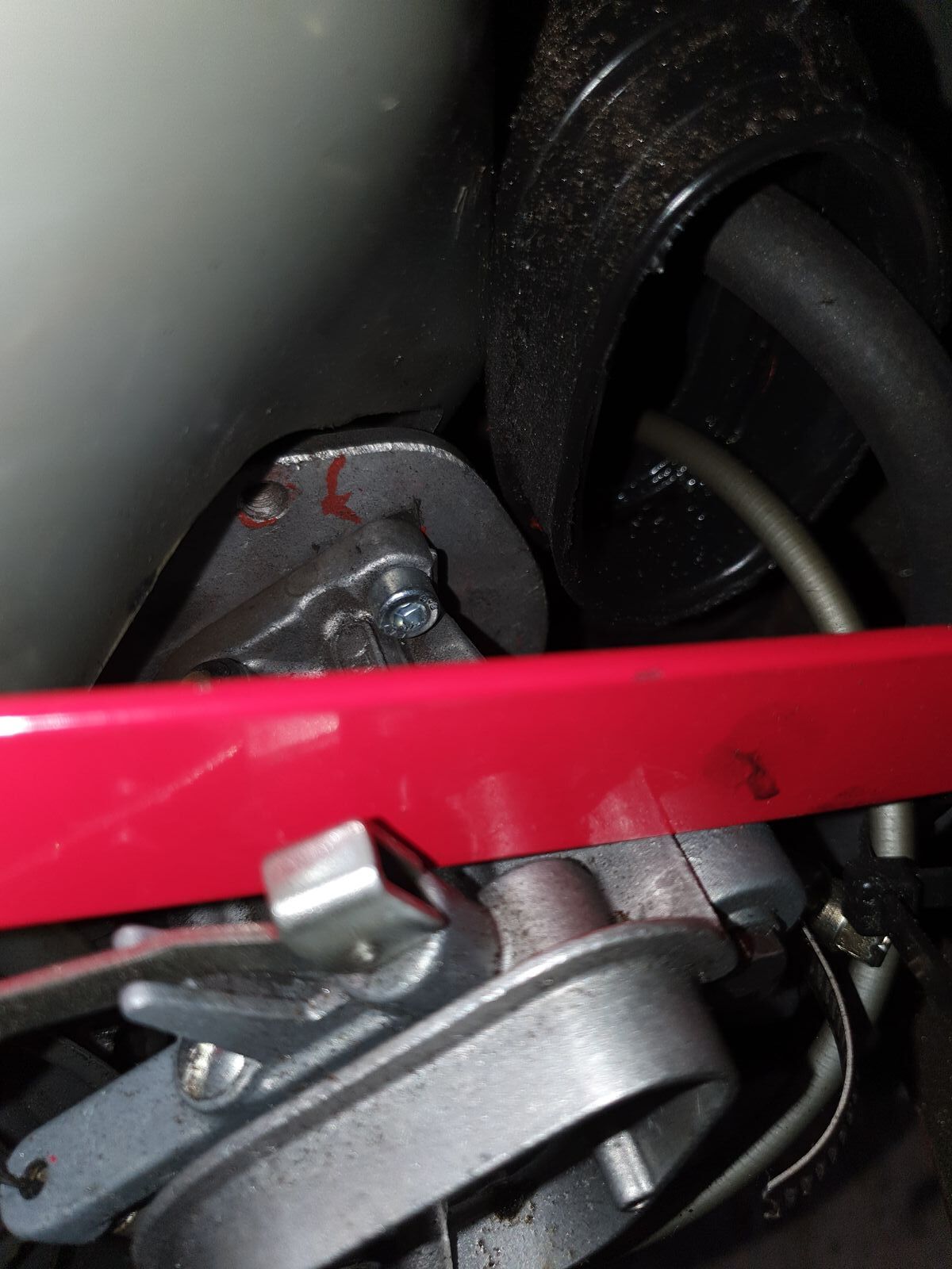

    echt die 5 Schrauben gehören da nicht hin ? Kann ich die einfach weg lassen...?
    Durch die 5 Schrauben klemme ich vermutlich auch den Riemen ein und er hat nicht genug Kraft um die vespa zu starten .
    Luftfilter kasten ist noch vorhanden den habe ich zu test Zwecke abmontiert.
    Habe auch einen neuen vergaser drauf.
    Der rote Stahlstreifen hat den Sinn das der gaszug direkt den vergaser bewegt da der vorbesitzer den öltank plus gasgestänge demontiert hat und alles weggeschmissen hat. Der rote Blechstreifen spannt also den gasszug.
    Hiervon kann ich auch noch mal ein Detailiertes Foto von machen weil das klabt unerwartet gut .... alle Anschlüsse und Halterung dafür sind selbst gedreht

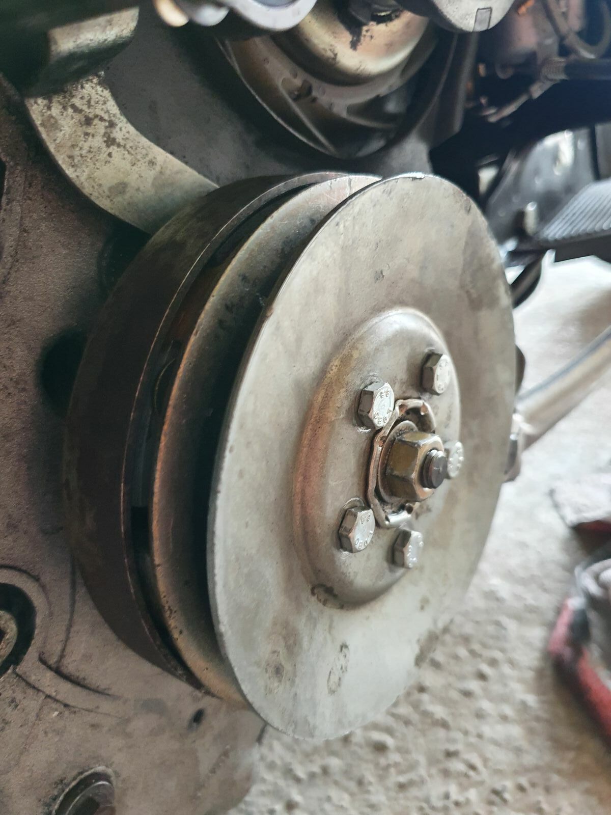

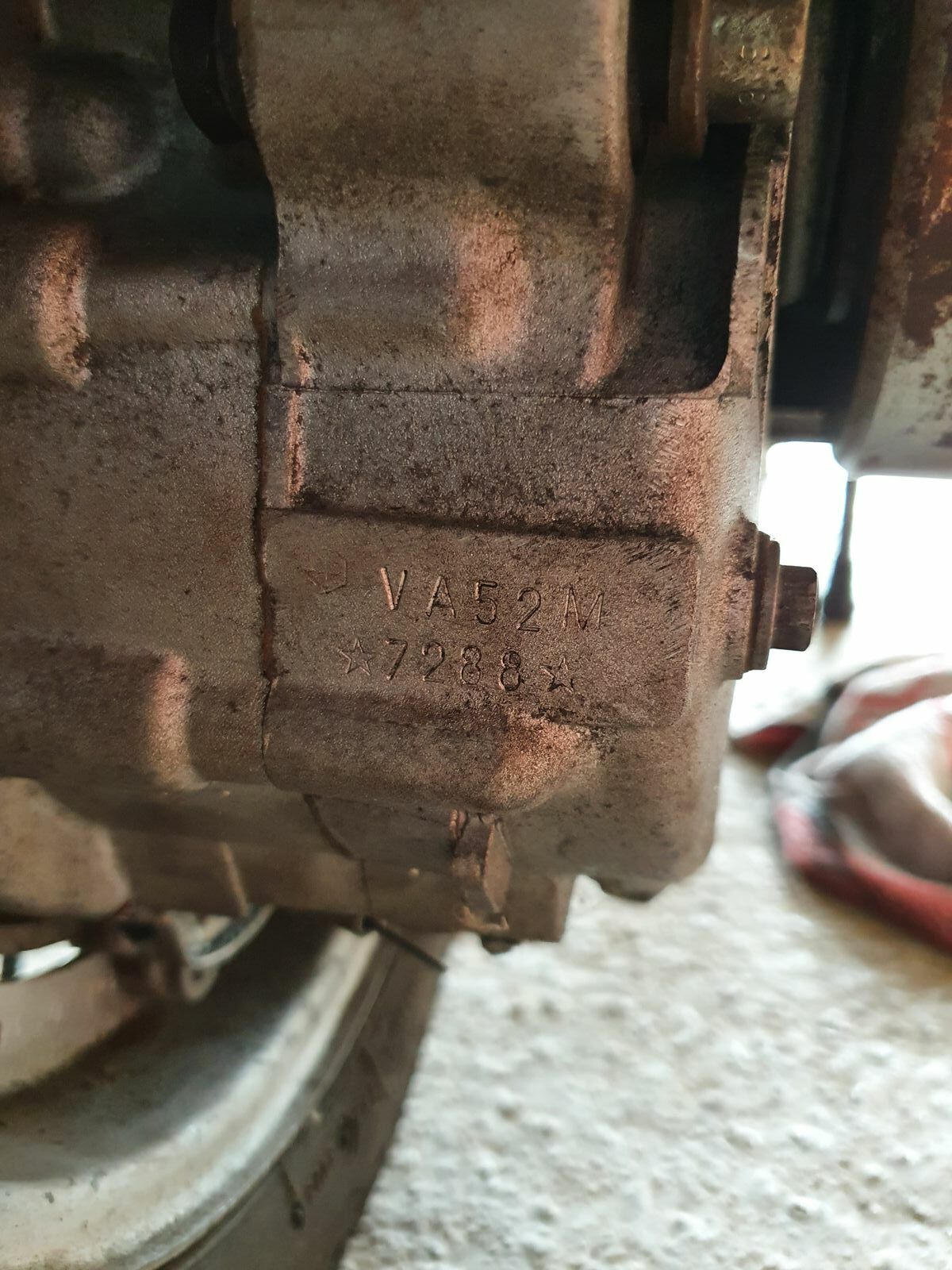

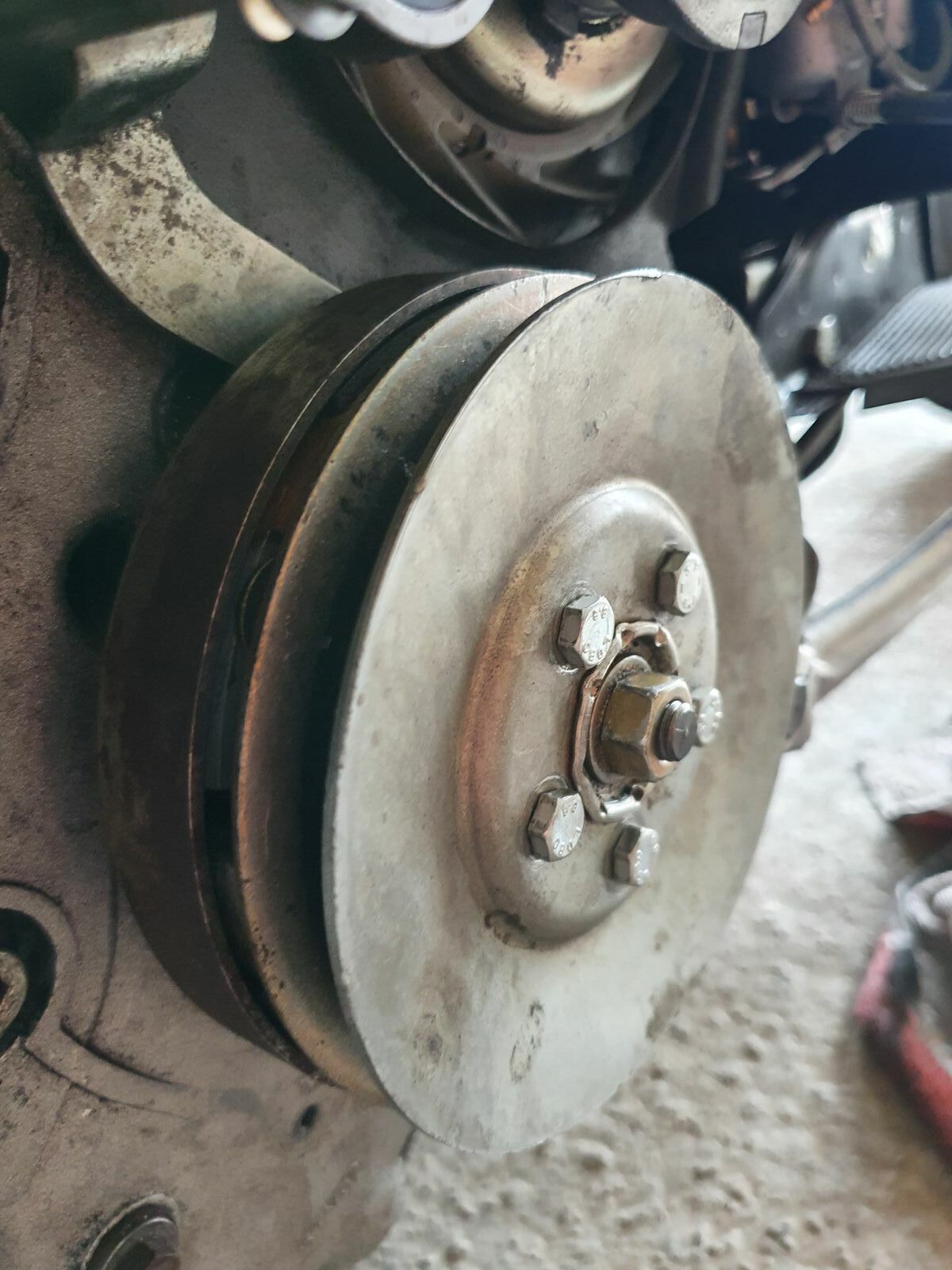

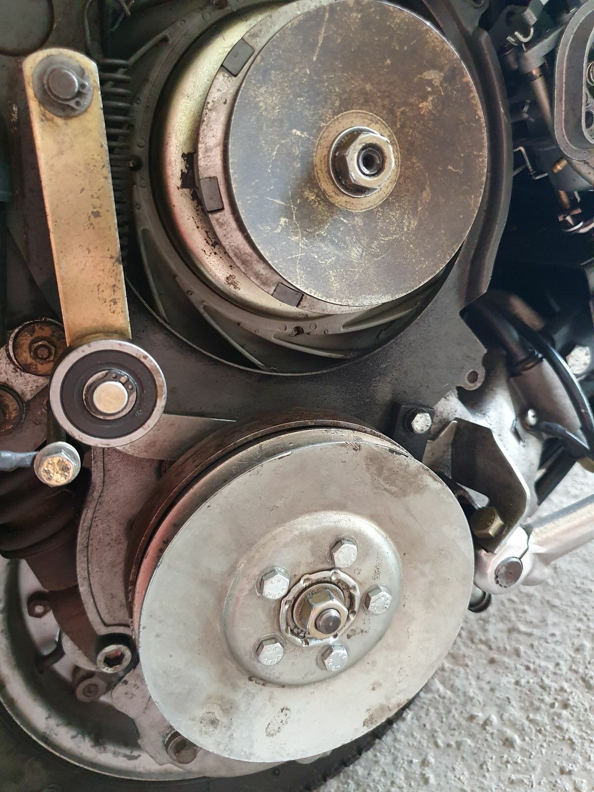

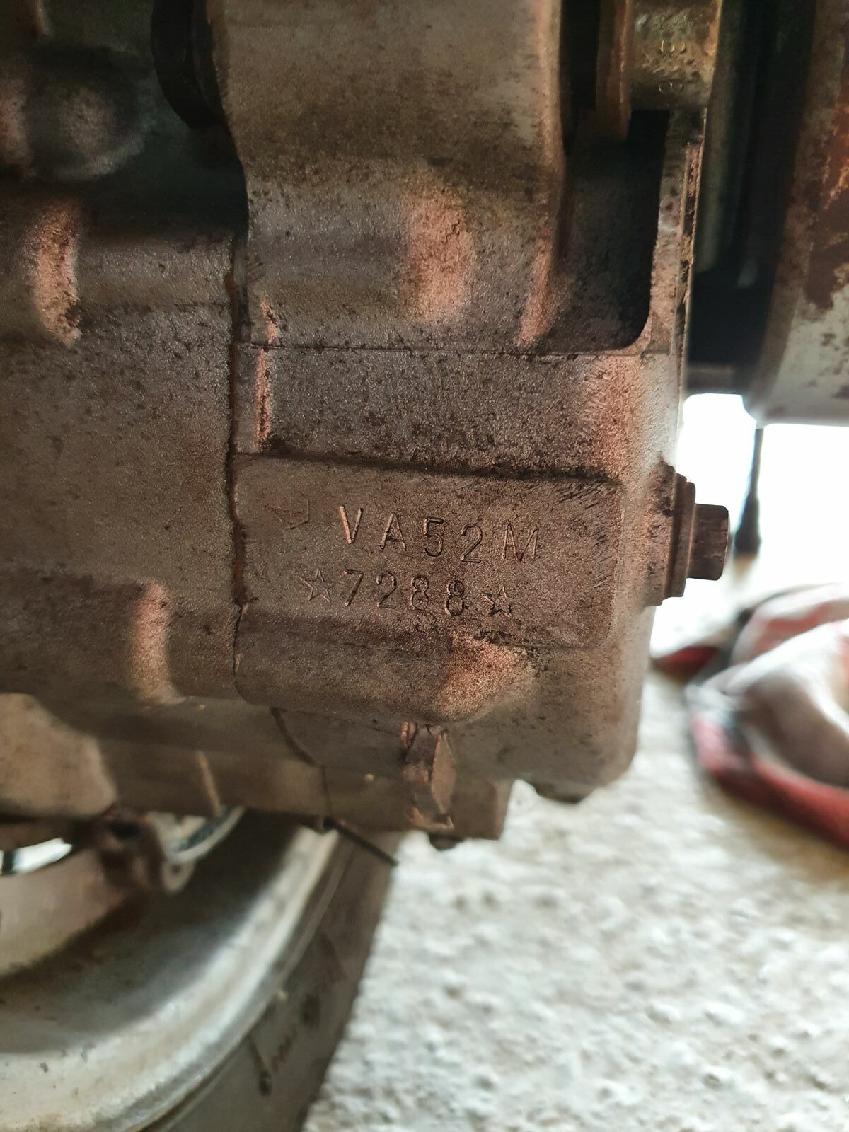

    Da ist auch die falsche Riemenscheibe montiert....
    Am Ende hat da der Vorgänger versucht einen Zwitter aus VA51 und VA52 zu bauen.
    Bitte schau auf den Motorblock unterhalb der Stoßdämpferaufnahme was da steht!
    VA51M?
    VA51M?
    Und bitte ein Bild ohne laufenden Motor!
  • chinaschrotter
    96
    Va52T

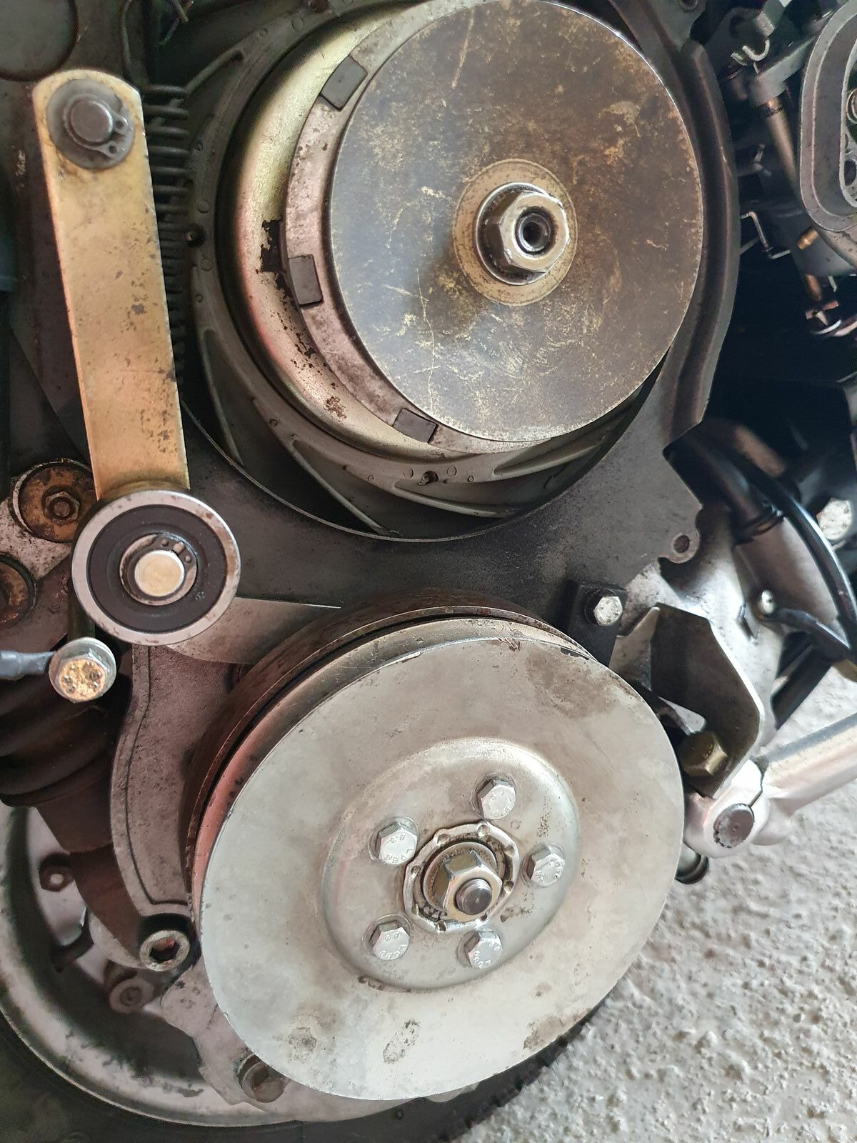

    • June 28, 2020 at 15:07
    Dein Tipp war Gold richtig danke

    • June 28, 2020 at 16:44
    Bitte Variomatik oben abbauen und Bild vom Polrad machen.
    Eventuell auch aus mehreren Ansichten!
    Bilder und Abmessungen der Variomatikgewichte! Auch Variomatik!
    Zustand beurteilen.
    Unten alles runter und da auch mehrere Bilder von allem.
    Auch vom Motorblock wo alles runter ist.
    Dann mal los.

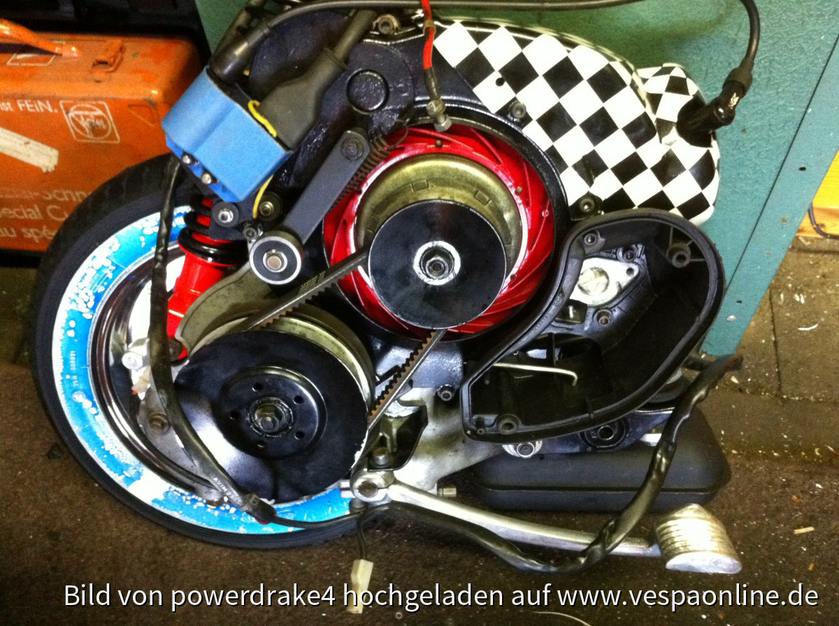

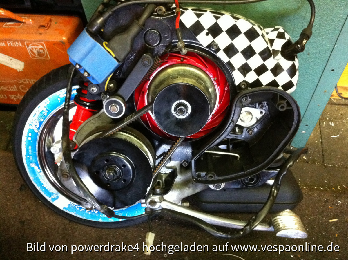

    • June 28, 2020 at 16:52
    So sollte das Aussehen, vielleicht hilft es ja...

    • June 28, 2020 at 19:07
    Vielen Dank für die schnelle und gute hilfe ich werde morgen abend mal bei gehen und vergleichen jubel

    • June 28, 2020 at 19:52
    Die Riemenscheibe könnte die richtige sein wenn PCV2 drauf steht.
    War gerade im Fundus schauen.
    Nur ist mir nicht schlüssig wie er die Schrauben befestigen konnte.

    • June 30, 2020 at 07:27
    Vor allen Dingen sollte die Scheibe ja variabel sein, sonst funzt das Getriebe doch gar nicht, das äußere Teil ist doch nur Federbelastet und wenn die Vario oben größer macht, sollte es an der unteren Scheibe kleiner werden können...

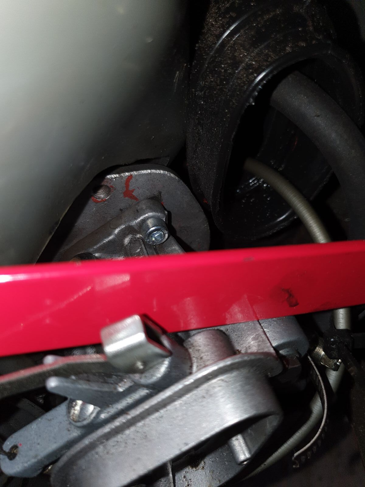

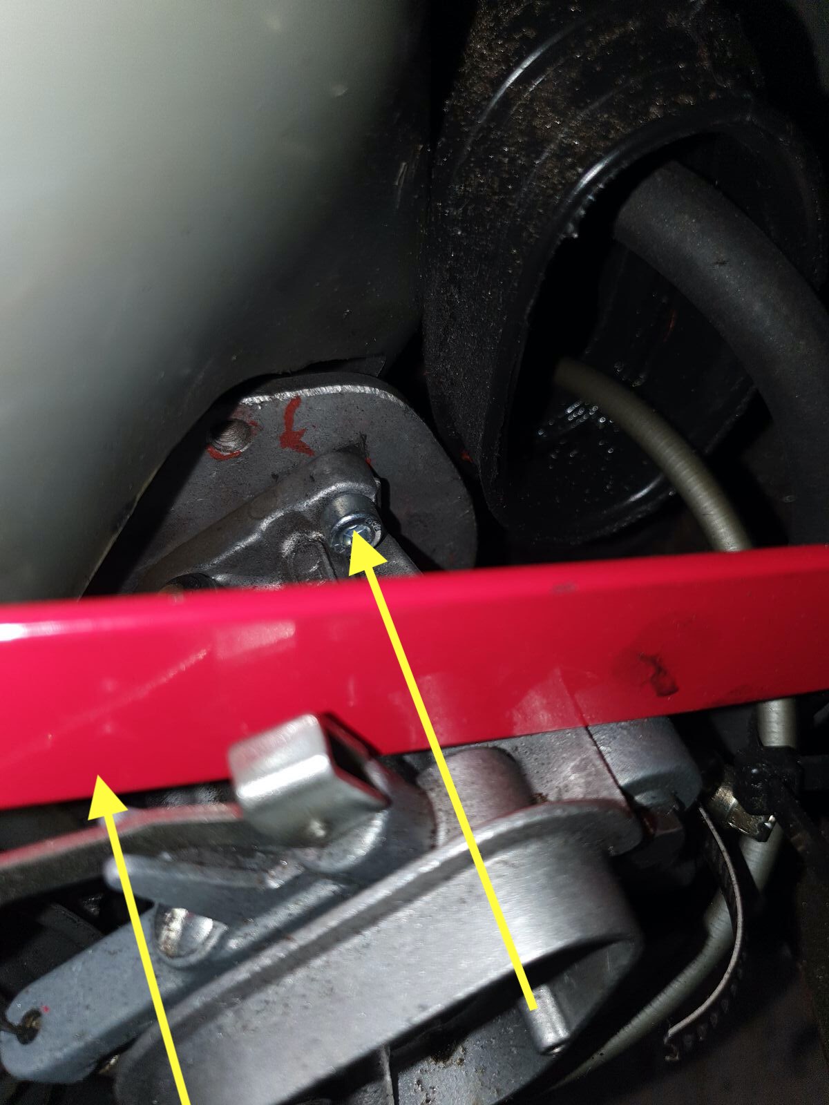

    Was mir noch aufgefallen ist das Gewinde vom membranblock ruckelt immer etwas lose sprich die Schrauben vom vergaser. Es ist m5 soll ich neues Gewinde m6 schneiden ?

    M5?
    Welche Schrauben meinst du denn? Die eigentlichen Schrauben, mit denen der Gaser am ASS befestigt sein soll, sind M6. Und genau diese Schrauben sind auf deinem ersten Bild gar nicht zu sehen. Vermutlich hat der Vorbesitzer auch an dieser Stelle etwas anderes gebastelt.
    Mach mal ein Bild, wie der Gaser fest ist und welche Schrauben du meinst.

    Ja es sind m5 x40 imbus Schrauben drinnen welche gehören original rein ?
    Nicht über den roten Halter wundern das ist mein provisorischer bautenzug Halter zum Gas geben weil ich nicht weiß wie das Gestänge genau montiert wird.
    Kümmer mich erstmal um den vergaser ;)

    • July 1, 2020 at 10:38
    Da gehören eigentlich lange Schrauben ungefähr so rein:

    Könnt ihr mir sagen welche Maße die Schrauben haben ? Würde aufen Rückweg von der Arbeit mir dann die "langen " Schrauben besorgen also m5 oder m6 und die Länge wäre sehr hilfreich.
    Wenn es keiner weiß muß ich es heute messen und morgen besorgen...

    • July 1, 2020 at 15:43
    M6x85
